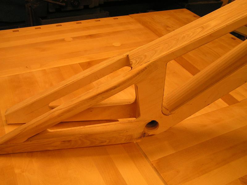

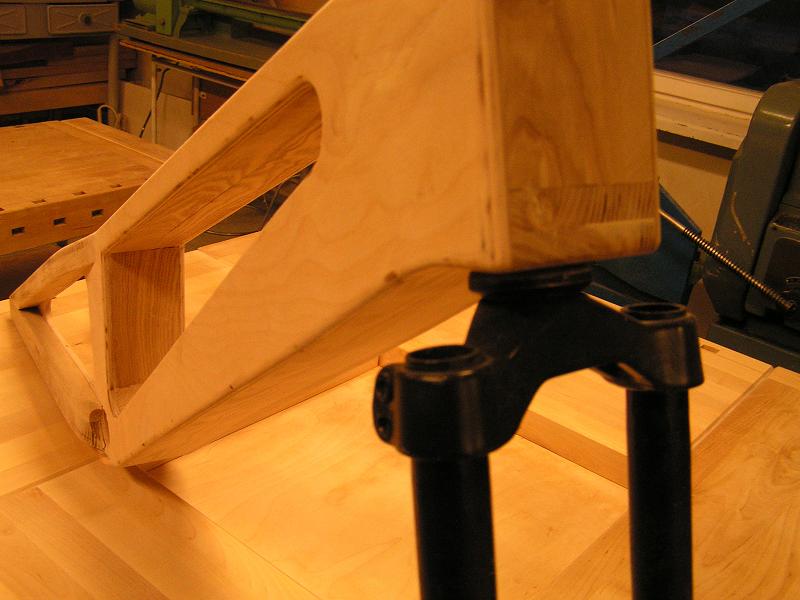

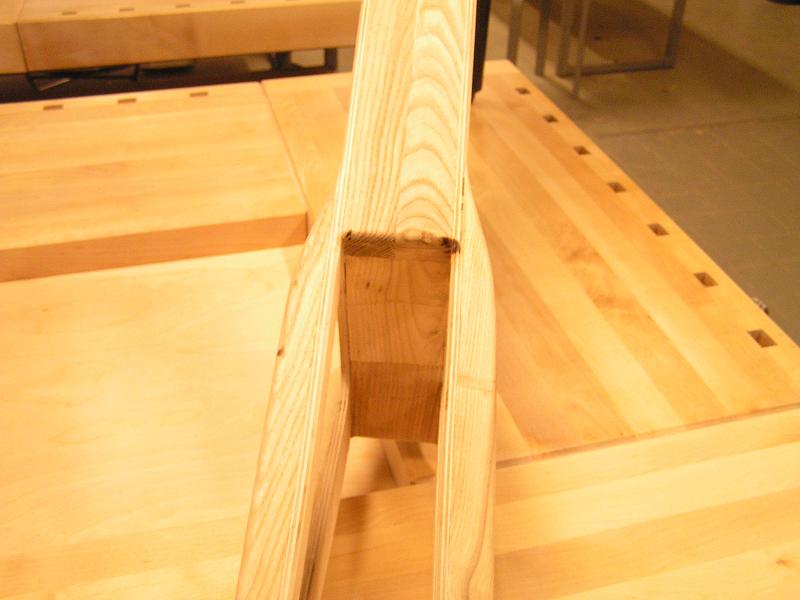

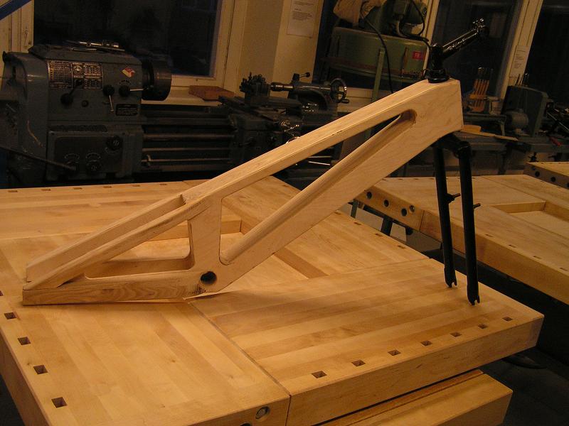

Надоел этот алюминий. В России производятся титановые триальные рамы, а в Эстонии - деревянные! Представляю вашему вниманию первый прототип деревянной триальной рамы (скорей всего последний) :mrgreen:
Автор - эстонский парниша (Ivar), РЕСПЕКТ ему!
зы. Рама ещё окончательно не доделана, вес и геометрия неизвестны.
Источник www.biketrials.ee

отлично
но если кто-то собирается на этом веле хотя бы трекстенд постоять, надо лучше продумывать распределение нагрузки
верхние перья надо было врезать (упереть) в верхний брус, иначе их срежет. и с нижними проблема. вся нагрузка приходится на фанеру по краям, а бруски не работают ))

долго она явно жить не будет ... ибо ... каретка расшатается , рулевой стакан все ... этож дерево ... и какието не надежные перья особенно углы .... За ИДЕЮ 5 +

Да ну... Будет тяжелой и сломается сразу... Пригодня только для сувенирного использования.

Сообщение от Braza
Я представляю сколько она весит..
однако ~4 кило!
