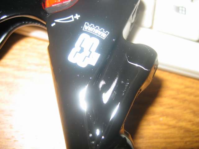

Кароче купил магу недавно и стал её прокачивать, после
прокачки начал завинчивать болт - заглушку на ручке и
видимо так сильно ввентил её, что пошла маленькая трещина...
Жидкость естественно из за разгерметизации стала вытекать и
всё пошло на смарку, я чуть не стал рвать волосы на голове!
Мож у кого была такая проблема?Неохота покупать новую ручку из за маленькой трещинки с пол сантиметра.
Новая ручка кстати стоит 1800 в giante!!!
Я вот думаю а мож аргоновой сваркой заварить...

Непрочитано 27.03.2006, 22:11   # 4
Аватар для Dr.gonzo
Регистрация: 10.01.2006
Сообщений: 94
Отправить сообщение для Dr.gonzo с помощью ICQ
Dr.gonzo вне форума
[img][/img]

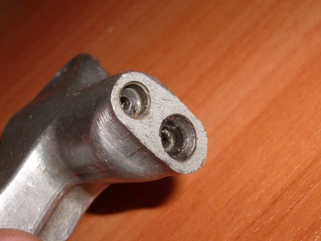

cHOOk вне форума
Была такая же фигня 2 раза .
Я ни чего ни стал делать просто поменял ручку.

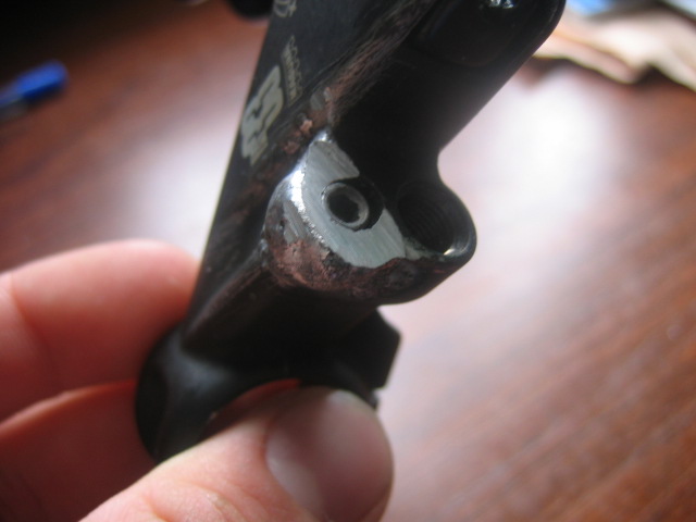

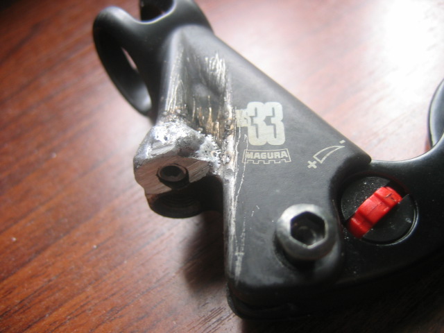

Сёдня отдал сварщику у себя на районе, сказал типа можно попробать сварить, но если
селумин то неприварится конечно.
Магура наверно спецально делают из селумина свои ручки чтоб
потом ломались и их впаривать за 1800.
Чё за х**ня, ручка стоит как новый карбюратор!Даже дороже.

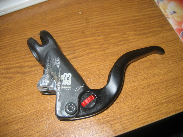

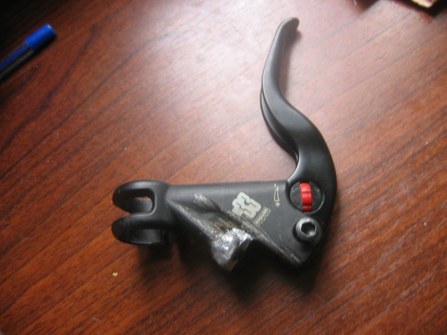

Забраз сегодня ручку, всё вроде нормально мне приварил.
Сказал что смазать тока надо а так всё герметично.

ещё
