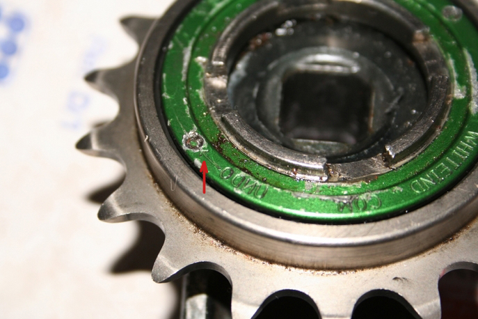

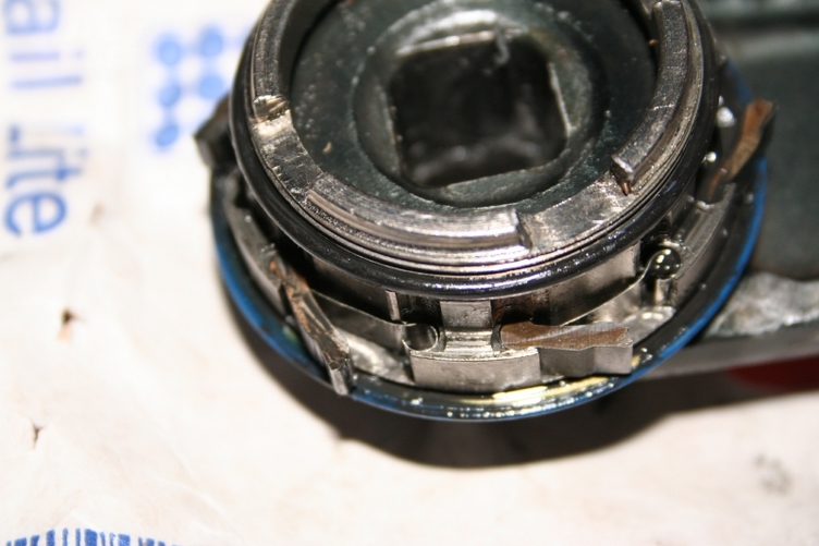

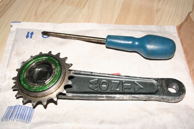

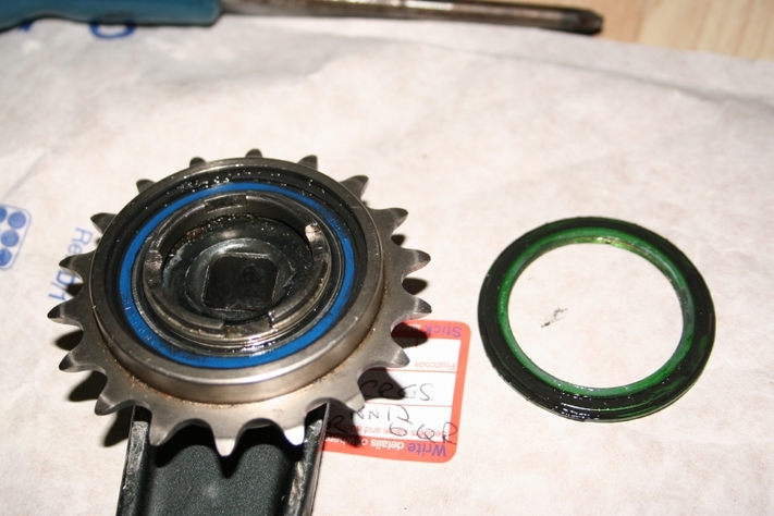

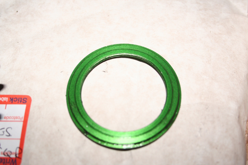

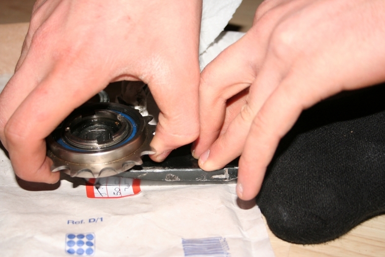

Где-то в инете наткнулся на фото как последовательно разобрать и собрать фривил ENO...
С удовольствием дал бы ссылку на ресурс но увы....забыл.... т.к. скачивал для себя в познавательных целях.
Надеюсь, что пригодиться и будет в помощь многим райдерам которые с трепетом относятся к этому волшебному устройству и поможет бороться с чувством нерешительности при необходимости провести ремонтые или профилактические работы.
Кто может пусть дополнит и поделится из своего опыта о ньюансах обслуживания фривила ENO.
На фото всё достаточно подробно и чётко показано.*
Сам не разбирал и коментировать буду постольку поскольку.*
ID:	10712   Нажмите на изображение для увеличения
ID:	10713   Нажмите на изображение для увеличения
ID:	10714   Нажмите на изображение для увеличения
ID:	10715   Нажмите на изображение для увеличения
ID:	10717   Нажмите на изображение для увеличения
ID:	10718   Нажмите на изображение для увеличения
ID:	10719   Нажмите на изображение для увеличения
ID:	10720   Нажмите на изображение для увеличения

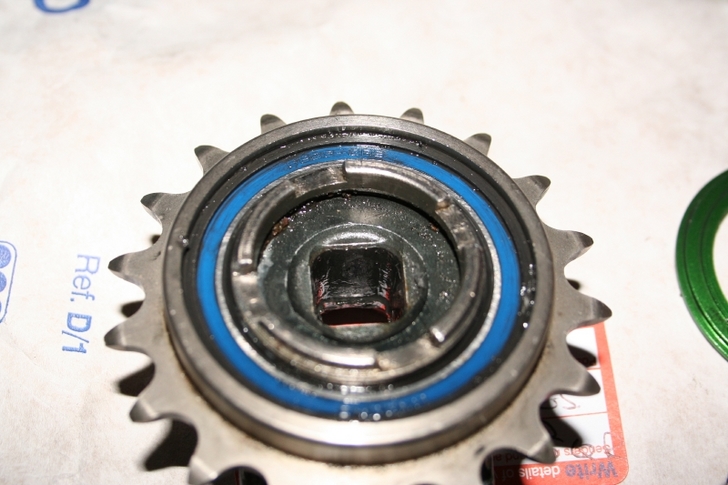

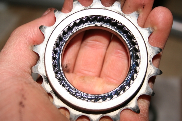

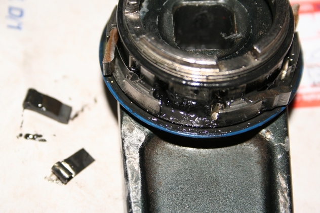

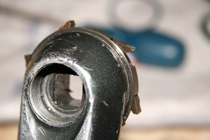

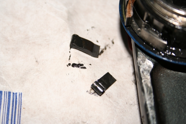

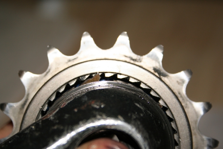

Продолжаем.....
ID:	10722   Нажмите на изображение для увеличения
ID:	10723   Нажмите на изображение для увеличения
ID:	10724   Нажмите на изображение для увеличения
ID:	10725   Нажмите на изображение для увеличения
ID:	10727   Нажмите на изображение для увеличения
ID:	10728   Нажмите на изображение для увеличения
ID:	10729   Нажмите на изображение для увеличения
ID:	10730   Нажмите на изображение для увеличения

P.S.
Хоть фривил ENO производится из качественных материалов, со временем, от усталости метала, толкатели немного прилигают к внутреней части тем самым увеличивая вероятность проскока..Я думаю что при установке толкателей можно окуратно, по углу его сгиба, слегка подогнуть толкатели придав им нужное положение в ячейке.
Вообщем, вот и вся примудрость разборки и сборки фривила ENO, для продления его славной жизни.

Непрочитано 19.05.2006, 20:05   # 16
Сообщение от Kirill MTI
кстати - по фото не ясно, одинаковой или разной длины собачки
собачки разные, 3 маленькие, и 3 большие.
сам рабирал, сам видел.
