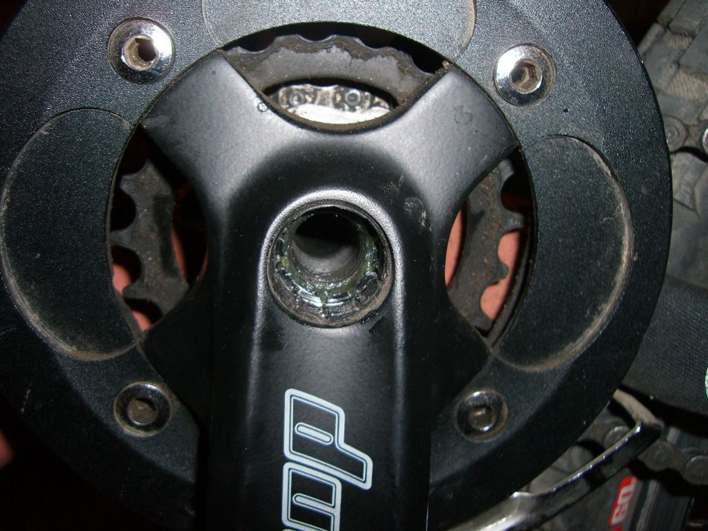

Собственно, треснула у меня каретка (или как та оснь на которую шатуны цепляются называется?). Вот решил ее достать, но не могу снять правый шатун :(
Шатуны - SR Suntour Duro
Каретка - FSA ISIS (вроде многогранная)
Это стандартная комплектуха от Author A-Gang A.M. 2005

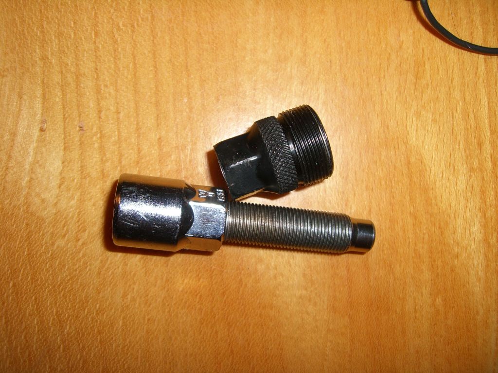

У меня есть съемник, но белый внутренний болт ходит свободно внутри оси каретки (там сквозная полость). Получается что он вроде бы как и не нужен для съемки... А как тогда снимать? Черную шайбу от съемника со всей дури вкручивать?
Ниже прилагаю фотографии, дабы не утомлять вас текстовым описанием железок )

Оооооо... кажись родил!
http://www.bike-repair.ru/OCTALINK.htm
Это про мой случай? Мне съемник нужен с болтом на конце которого такая расширяющаяся "пимпочка" которая и упрется в ось?

Я пока искал описание того, как снять шатуны, начитался про "выбивания" ))) Пока такого желания нету. Если не сниму сам, лучше отвезу всего зверя в сервис-центр =)

да нужна,но есть альтернатива...мона взять гайку от эксцентрика и выломать из нее железную часть...она идеальна подходит для этого...кладешь ее на ось каретки потом закручиваешь съемник и снимаешь

Cейчас в комплекте с каретками FSA идет специальнообученная шайба, которая подкладывается под стандартный съемник. Предлагаю поклянчить эту штуку=)

Кароче! Не слушай Venom`а! Он те насоветует... При имении выжимки не надо брать ни какие ни монетки.. не выбивать.. ни чё... Ищещь болт которы свободно вставляется внутрь и шляпкой фиксируется на вале каретки... и просто выжимаешь своим съёмником

можно еще и маслом покапать туда, а потом забраться на велик и попрыгать минуту-другую, шатуны немного слезут(АХТУНГ! при неправильном обращении способ чреват разбалтыванием шлицов)
я впринципе и сбивал свои и ниче, если проявишь нежность и осторожность то ничего не повредишь

В последнее время юзал такую штуку - насадка на 6 мм шестигранник,которая сама является шестигранником но уже на 8 мм Идеально подходит и ее никак не зажует там

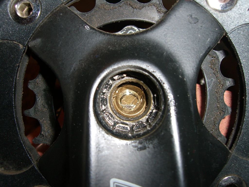

Ахаха я один раз еле выбил из вала согнутую пополам монетку :twisted:
В последнее время юзал такую штуку - насадка на 6 мм шестигранник,которая сама является шестигранником но уже на 8 мм :) Идеально подходит и ее никак не зажует там :)
Такс.... ) Моя монетка уже внутри вала )))

Такс... монетку вытащил. Попробовал с двумя - тоже начали гнуться, сразу вытащил. Буду видимо покупать нормальный съемник.

Млин, давай я тебе за пиво сниму!!!!
Кто там говорил про эксцентрик? Я лично так не делал.
Но болт на эксцентрике тока один... который накручивается
на него с противоположной стороны от рычага... ops:
А во-вторых, да возьми ты простой саморез, болт, или хз что,
что бы пролезало в вал и упиралось (своей шляпкой) в его
края. И выжимай твоей выжимкой в него.
ну или иди покупай исисовский съемник.
