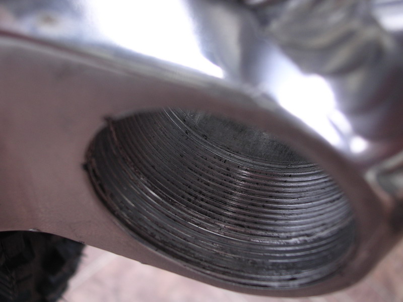

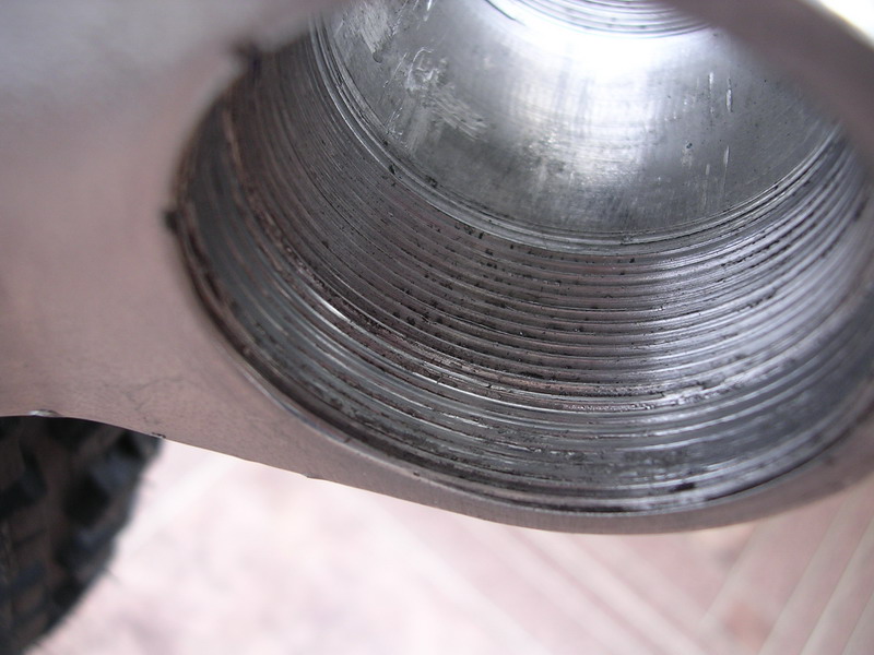

Сорвал часть резьбы на раме для каретки.
по свей же глупости(
но там ещё кусок целой остался,
если куплю truvative team DH
там вроде чашки длинные? будет держаться?

это что за фрэйм? хайфай или контрол чтоли?
я думаю, что тебе тут тим дш не поможет... поможет поксипол.. но это совсем жестоко... пробуй, все равно рама теперь аварийная)(

Даже если ты найдешь кретку с длинными чашками
то очень мало вероятно что попадешь в целую резьбу...
просто свернешь то что осталось и все
тебе сначала надо прогнать резьбу снова, пох что у нее витки будут не полной высоты, главное что бы была непрерывность резьбы
и тогда очень аккуратно, можно будет ввренуть каретку
я в свое время за 100р в вломире нарезал

Да, надо прогнать резьбу по новой. Но со временем каретка может разболтаться и начнет стучать, и от этого уже никуда не денешься. Сам через это прошел с рамой Старк.

усе номано...у меня быо гораздо хуже, поверь гораздо... главное прогони резьбу по новой(специальным мечником) и очень очень аккуратно все поставь...

вообще можно потратиться и затариться набором плашек и метчико, дорого но очень полезно)
