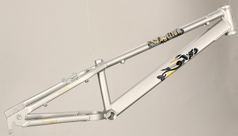

собственно вот.
на чем кому удобнее и че лучше???
Magellan Tucana 2005, база 1085 мм (4болта), база 1075 мм (Vee), задние перья 385мм, задняя покрышка до 2.6, каретка 118x73мм, центр каретки на 35мм выше осей (вилка 410мм), под Магуру 4болта (2050гр, цвет серебренный).

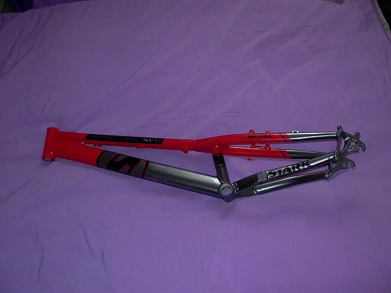

и Старк ТТ 06, геометрию чето не помню но вроде
база 1100
подъем +55
длина перьев 385(вроде)

Отдельно вроде НЕТ, но у меня есть шанс взять её с разборки. поэтому и надо узнать что лучше.
P.S. обосновывайте ответы плззз

У магеллана перья пожеще, чем у старка
Но качество сварки (чисто визуально) мне у них вообще не
травится (особенно, как приварены 4б крепы - ужас!)
Я за старк

у старка база меньше чем 1100 и подъём вроде бы +50 ... друг собрал байк на ней - достаточно удобная рама и красивая магелан может попрочней (не факт) . вообщем то выбери просто с какой кареткой ездить с высокой или с ещё более высокой , кстати я сам катаюсь на каретке +30 и когда пробовал на старке +50 катать - разница не заметна (в плане комфорта) . Я бы наверно старк взял

я за старк по тому что это чистый триал!
мне не нравится мешать стили, если триал то триал на 100%
Магелан что бы не говорили это более стритовая рама
определись что будешь катать и выбери.
з.ы. если не уверен на 100% в своих триальных наклонностях то Магелан будет лучше

бери тукану, у меня старк, это фольга а не металл

А эта тукана под магу и седенье в неё не вставишь (дырки нет)

ИМХО старк... Но если его возьмёшь... ТО ОБЯЗАТЕЛЬНО СТАВЬ БУСТЕР!!!! Ибо без него... такое г... мне чел показал я чуть не афигел... А так я на ней каталсо.. вполне ничего... И по отдельности она продаётся.. ибо чел у нас уже купил

2Dimon Хаха Магеллан уже стритовой рамой назвали! У нее геометрия почти копирует известную раму Echo Pure 2004!
2Lenin насчет креплений ты зря. Посмотри фотку, как они приварены там.

сложный вопрос
я вот катаю на старкТТ05 и доволен
но в 2006 году им каретку задрали, а еще у них стакан положен сильно
такчто если хошь каретку +5 то бери ТТ
ну а я бы взял магелан
