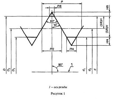

Межгосударственный стандарт ГОСТ 9150-2002 (ИСО 68-1-9
"Основные нормы взаимозаменяемости.
Резьба метрическая. Профиль"
(введен в действие постановлением Госстандарта РФ от 23 июня 2003 г. N 200-ст)
Basic norms of interchangeability. Metric screw threads. Profile
Дата введения 1 января 2004 г.
Взамен ГОСТ 9150-81
1 Область применения
Настоящий стандарт распространяется на метрические резьбы общего назначения и устанавливает для них основной профиль.
Диаметры и шаги метрической резьбы - по ГОСТ 8724.
Основные размеры метрической резьбы - по ГОСТ 24705.
Допуски резьбы - по ГОСТ 16093 и 9000.
Дополнительные требования, отражающие потребности экономики страны, выделены курсивом.
2 Нормативные ссылки
В настоящем стандарте использованы ссылки на следующие стандарты:
ГОСТ 8724-2002 Основные нормы взаимозаменяемости. Резьба метрическая. Диаметры и шаги
ГОСТ 9000-81 Основные нормы взаимозаменяемости. Резьба метрическая для диаметров менее 1 мм. Допуски
ГОСТ 11708-82 Основные нормы взаимозаменяемости. Резьба. Термины и определения.
ГОСТ 16093-81 Основные нормы взаимозаменяемости. Резьба метрическая. Допуски. Посадки с зазором.
ГОСТ 24705-81 Основные нормы взаимозаменяемости. Резьба метрическая. Основные размеры
3 Определения и обозначения
3.1 Термины и определения - по ГОСТ 11708.
3.2 В настоящем стандарте приняты следующие обозначения:
D - номинальный наружный диаметр внутренней резьбы (номинальный диаметр резьбы);
d - номинальный наружный диаметр наружной резьбы (номинальный диаметр резьбы);
D_2 - номинальный средний диаметр внутренней резьбы;
d_2 - номинальный средний диаметр наружной резьбы;
D_1 - номинальный внутренний диаметр внутренней резьбы;
d_1 - номинальный внутренний диаметр наружной резьбы;
Н - высота исходного треугольника;
Р - шаг резьбы.
4 Основной профиль
4.1 Основной профиль метрической резьбы, общий для наружной и внутренней резьбы, должен соответствовать указанному на рисунке 1. Основной профиль показан утолщенной линией.
4.2 Номинальный профиль наружной и внутренней резьбы определяется основным профилем и дополнительными требованиями к форме впадины резьбы, устанавливаемыми ГОСТ 9000 (для резьб диаметром менее 1 мм) и ГОСТ 16093 (для резьб диаметром от 1 мм и более).
"Рисунок 1. Основной профиль метрической резьбы, общий для наружной и внутренней резьбы"

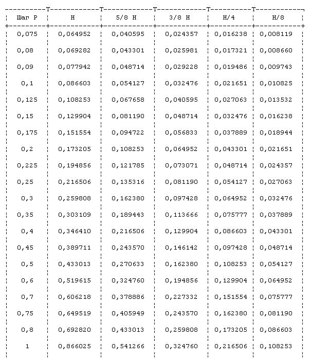

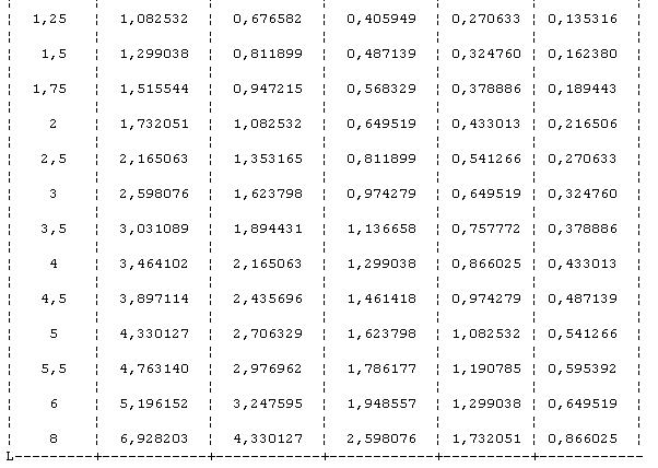

4.3 Размеры элементов основного профиля метрической резьбы должны соответствовать таблице 1.
Размеры элементов определены по следующим формулам
Н = 0,866025404 Р; (1)
5
--- H = 0,541265877 P; (2)
8
3
--- H = 0,324759526 Р; (3)
8
H
--- = 0,216506351 Р; (4)
4
H
--- = 0,108253175 Р. (5)
8
Таблица 1
В миллиметрах
