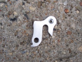

хай всем, по недавнему времени , у мя сломался питух , и я думал заказать стальной себе, но мне кориш сказал что если я поставлю сталь питуха , то убью перья если сяду на него! правдали это ???
теоретический , Вся сила удара уходит на Алю питуха! непортив перья, но опятьже у мода нет питуха, и все удары уходят на перья,
кароче говоря , стоит мне мстаивть сталь питушка или луче всеми провереного Алю , до неудачного кика или сайд хопа
илиже сталь ? посоветуйте чтоделать

нужен такой

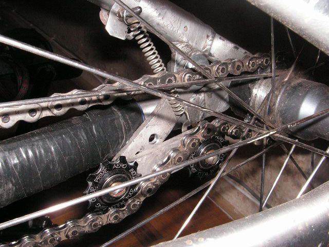

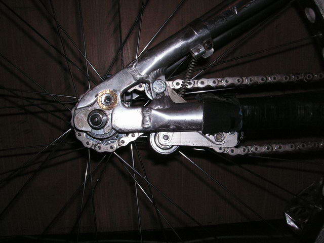

Петухи must die!
но есть выход!
вот мое решение, уже года 2 как без петуха и доволен

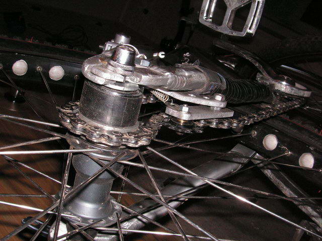

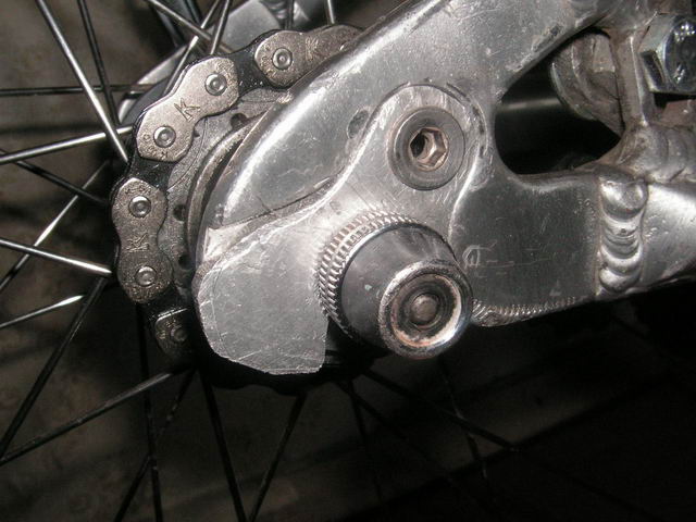

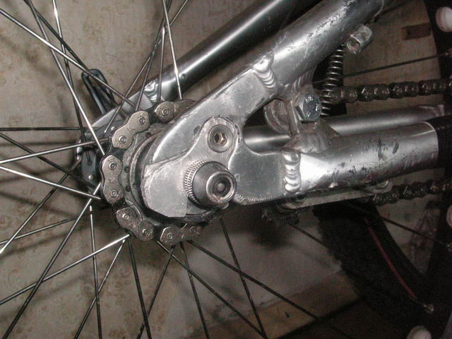

Уже несколько раз выкладывал
описовать лень, вот фотки
