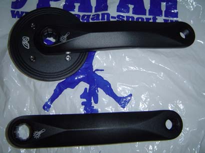

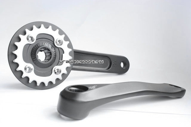

Кто нибудь может сделать мне рок на эту систему? тут рок не снимается, надо будет новый приваривать... Ну за деньги конечно

если я не ошибаюсь-там этого сделать нельзя!-рок приварен к шатуну.а звезда к року..лучше продай эти и купи новые

Звезду можно открутить.

Ну я знаю что рок не снимается... Но может кто нибудь может приварить на этот рок что нибудь чтоб его укрепить, хотя бы с однои стороны...

дело не в звезде..он же про рок сказал..а рок со звездой вместе

можно выточить рок с отверстиями как на звезде и потом закрепить рновый рок с внешней стороны,звезду с внутренней на болты гайки

:idea: Гениально!! это самый оптимальный вариант!! точи рок и на болты!!! менять можно будет

А выточить такой рок кто-нибудь может?

такой рок не на все каретки и рамы подойдет

Да мне просто нужно выточить кружор диаметром 11см и отверстием в 4см, толщина 1см. остальное я сам....
