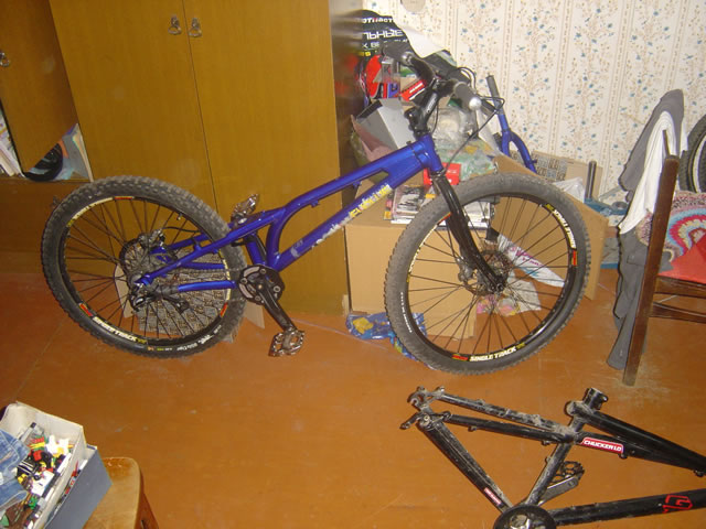

Здравствуйте, расскажу вкратце свою историю) дело в том что я катаюсь на мтб где-то 2 года у меня дертовый хардтэйл gt moto и двухсосис со 180 хода jamis diablo, так вот катлся я катался дерты пулял,дропы etc. и меня потянуло в триал, т.к я считаю что это основа .Собрал себе вот такой байк почти все компоненты с моего мтб предыдущего.
Покрыхи даунхильные, ваще тяжеловатый получился.
У меня вопрос после мтб мне кажется что этот байк тяжеловато дергается, я думал на триальном ваще взлетать буду на баннике - нихера)) не подскажете в чем дело - может с геометрией косяк? - или просто мышцы надо качать?

Геометрия изменилась вот и не получается дёргать банни. Поменяй вынос возможно это поможет.

в какую сторону менять?) может надо дергать как-то по-другому? а у рамы -то нормальная геометрия для триала?

сюда нужен вынос с маленьким подъемом и подлиннее... 100-110мм
вообще банник не должен дергаться легче? кто тебе такое сказал? сам посуди: каретка выше, руль ниже... чем ближе к палке- тем сложнее ее дергать.... но ивольв не так и сложно дергать.... темболее с этим выносом, что стоит можно такое прыгать- просто труба...

а чем джуси 5 плохи?
Недостаточная фиксация заднего колеса.
Для заднего тормоза на триале катят:
Magura (HS-33)
Hope Trial
Avid bb7
Про все это было дохера уже сказано.
Полазий по форуму.
Смотри через поиск.
Потом. В триале важно чтобы во втулке (фривиле) было мало свободного хода. (желательно от 10 градусов)
Задний широкий обод, поможет тебе легче стоять на заднем. Возьми DX-32 - это самый оптимальный обод, проверено!
Если нету денег, то ставь роллерку (Shimano Nexave(вроде так пишется)). Воть.

Avid bb7 - это вибрэйки? ход я хз какой втулка дюкс фрирайд на промах под ось 10 мм.какая разница какой обод если у меня в этом 2.5
стоит покрыха или есть разница если я эту же покрыху в дх 32 воткну?
4protosoul -спасибо, а о технике где можно почитать? чего в какую сторону дергать? в чем отличие от обычной пробивки?

ребят, скажите а на мою раму можно магу поставаить 33?? у меня ведь крепление сзади под обычный вибрэйк?

Стыдно бывшему фрирайд\дертеру спрашивать что такое ББ7!!!
сингл трек - это самые пластилиновые обода - которые у тебя умрут очень быстро, если начнешь прогрессировать
если поставишь дх-32 - то протектор покрышки развернется и станет в два раза шире чем на сингл треке
магуру на твою раму постваить можно. - тока хитрым способом.
рама евольв - хреново относится к джисковым тормозам. - бывали частые случаи - отрывало перо.

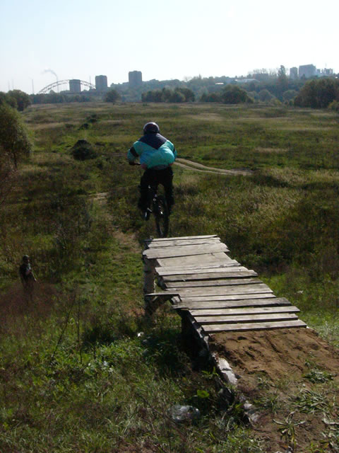

я думал может ослышалася - как может механика дисковая бб 7 быть лучше гидравлики тем более той же фирмы? в голове не укладывается. магу уже купил и обод тоже, не понимаю она вроде под ви заточена - что за проблемы, поясни плиз. синглтрэки нормальные обода кстати особенно если заспицованы хорошо.фото с посл. выходных.- я не бывший фрирайдер - все в одном измерении и тирал и пулялово))

сингл реки - еще раз повторю - пластелин. - дабл треки ещё куда ни шло - и то я один раз сложил вареный дабл 24"
дм24 и то лучше чем сингл
