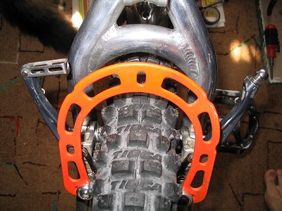

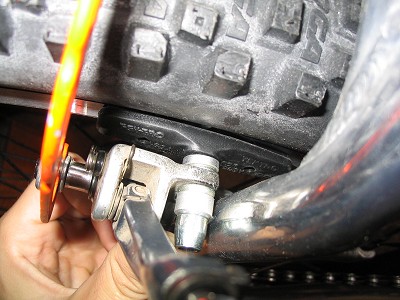

у меня было ещё жёстче см. фото
решил проблему поставив колодки вплотную к рамке тормоза. убрал оттуда все шайбы. но тут важно, чтобы крепления тормозов были ровные, и первое время нужно покатать легко, чтобы притёрлись колодки. потому что их не выровнять без шайб этих.
зато потом они даже за перья не выступают
