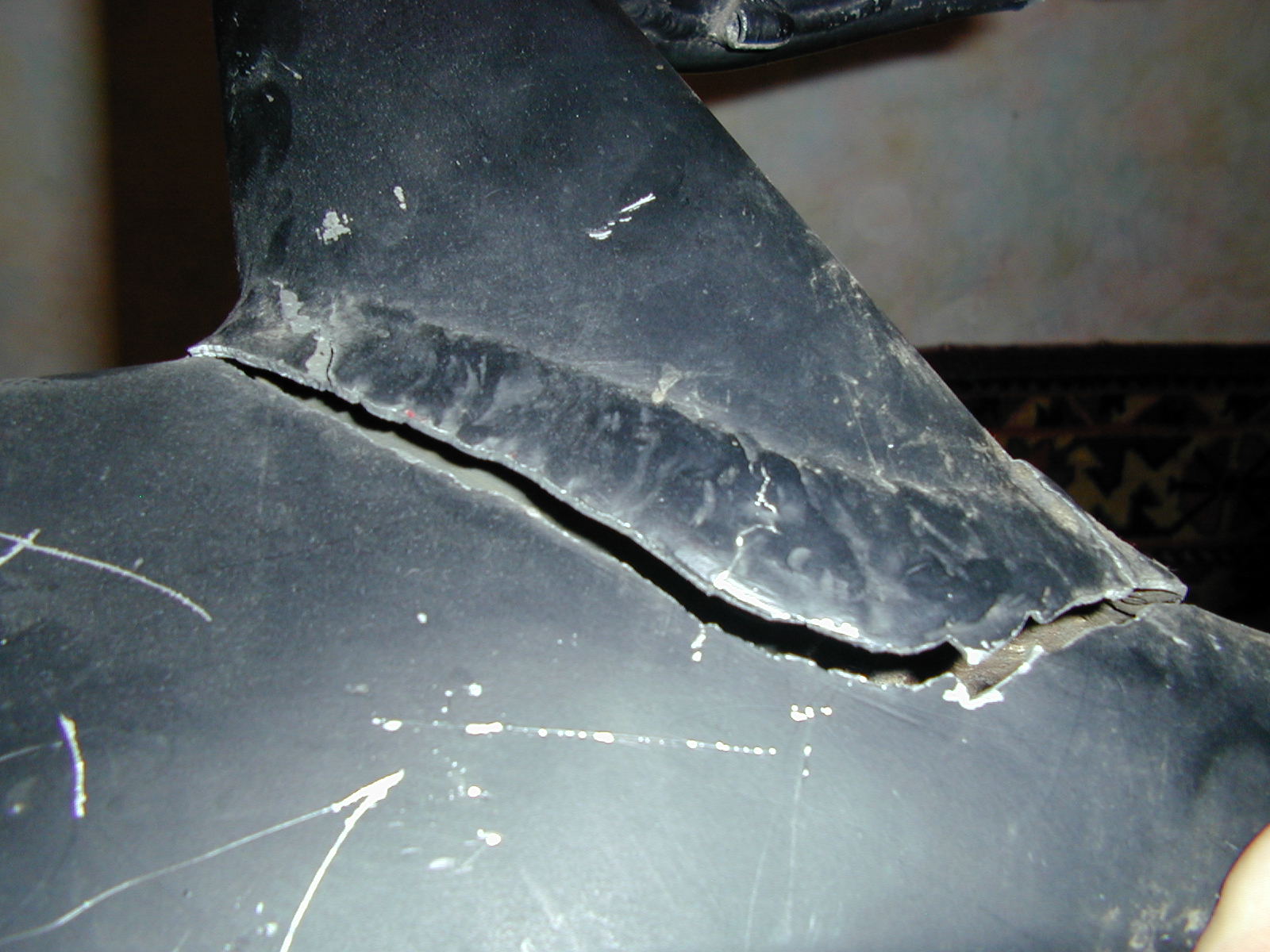

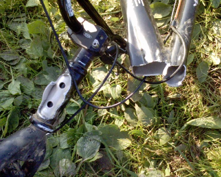

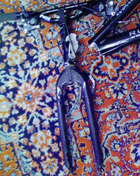

друг купил раму руссбайк и вот его отзыв:
вот руссбайк эволиум...оторвался рулевой стакан.раме 3 месяца,рама командная рассчитана на 4х и дёрт...вилок высоких не было и нет...стояла жесткая 425 мм длиной...вопрос: какого хрена писать,что предназначена для экстримального катания******если на небольшом трамплине с мягким приземлением и короткой вилкой такое происходит.(можно и засудить всю вашу ебаную фирму) причём почувствовался дискомфорт на вылете и на приземлении всё оторвало...я весь в ранах и ушибах...

исчо

а стенки то тонюююсенькие

Water, он же P.A.T. - я тебе ответил про раму тут http://forum.dirt.ru/showthread.php?t=44652
Всем остальным - ломается все, человек без вопросов получит взамен новую раму, даже несмотря на его, скажем так, не совсем корректный лексикон.
Это гарантийная замена будет первой из всей партии рам, завезенных в начале сезона. Спортивная команда Russbike использует точно такие же рамы и выигрывает на ней как соревнования по байкеркроссу и дуалу, так и дертовые контесты. На этой раме, например, нашим дертером был впервые в России исполнен трюк Backflip x-up на МТБ.
Да и еще - рама весит 2 кг, стоит в розницу около 150 долл. Гарантия поддерживает участие в соренованиях и любое экстремальное использование. Геометрия полностью разработана в России нашей спортивной командой.
Почему сломался этот экземпляр - будем анализировать и если имела место ошибка проектирования - в будущем исправим. Скорее всего, обыкновенный брак в одной из труб (лопнула то именно труба, а не сварка). Весь прошлый год команда гоняла в хвост и гриву прототипы этой рамы.

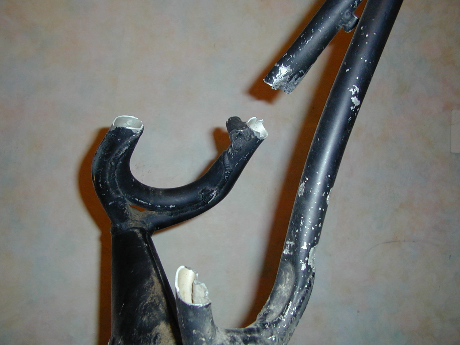

Первый раз вижу что бы трубы рвались как бумага

А разве нельзя проверять трубы на брак, например ультрозвуком?
люди доверяют фирме, и человеку повезло, что рама сломалась на невысоком вылете. Лично я после этого поста стану меньше доверять компании.

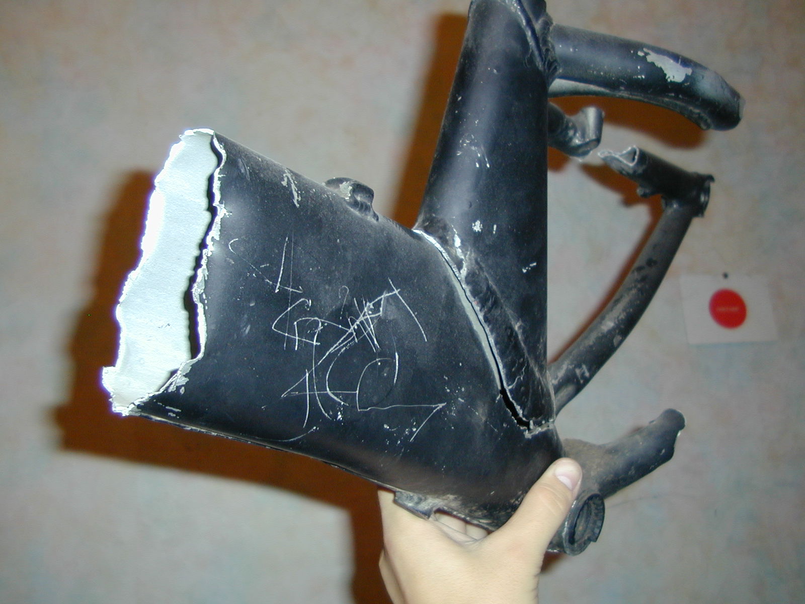

для тех кто в первый раз види, порваные как бумага, рамы...
ID:	13359   Нажмите на изображение для увеличения

ещё
