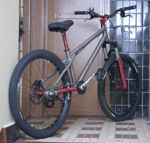

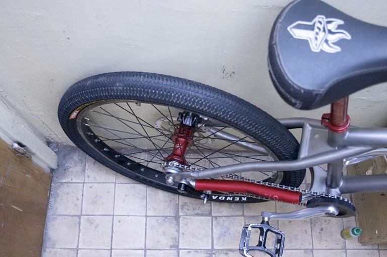

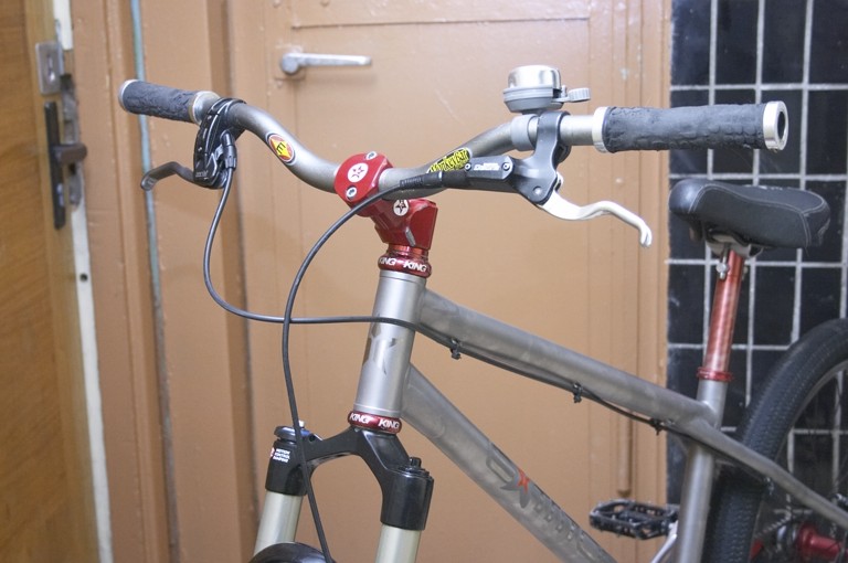

рама S-Triton 24'' 1040/380 1830гр,
вилка RS Reba Race 80мм
руль Easton EA70 MonkeyBar отпиленый на 670мм
грипсы Lizard Skins Moab Lock-On
звонок Cat Eye Super Mini
вынос RooX Danny's stem 17x70мм
рулевая Chris King NoThreadset™
каретка FSA Platinum Pro DH 73x123
система с роком Middleburn Pro-Trials Black 165мм звезда 22t
педали TryAll/Wellgo Mag
цепь Rohloff S-L-T 99 Trial
натяжитель Da Bomb SS RL2
защита на перо Velo
тормоза Magura Marta (передняя ручка Shimano Deore 525) + тюнингованые роторы Shimano 6''
покрышки Kenda Kinption 24x2,30
спицы DT Swiss Champion
з. втулка Hope Pro II SS/Trial 32 red с болтами + 1 звезда 15t
з. обод Alexrims DM24 32x24''
п. втулка Hope XC disk
п. эксцентрик Tune
п. обод RhinoLiteXL 32x24''
седло THE MicroWedge Dirt (Velo) без пластмассок
подседельник Tune
зажим штыря Hope Bolt
вес 11,730
хотелось бы тормоза поменять на дот и длинные шланги. передний через вилку пустить а задний так. а то деор с мартой так и не соединились нормально. течет масло..
