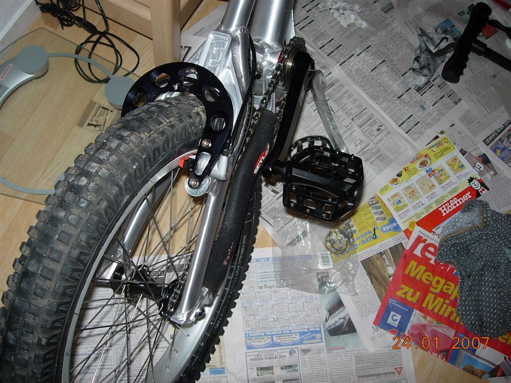

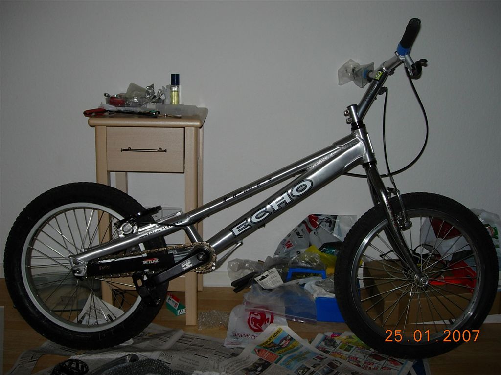

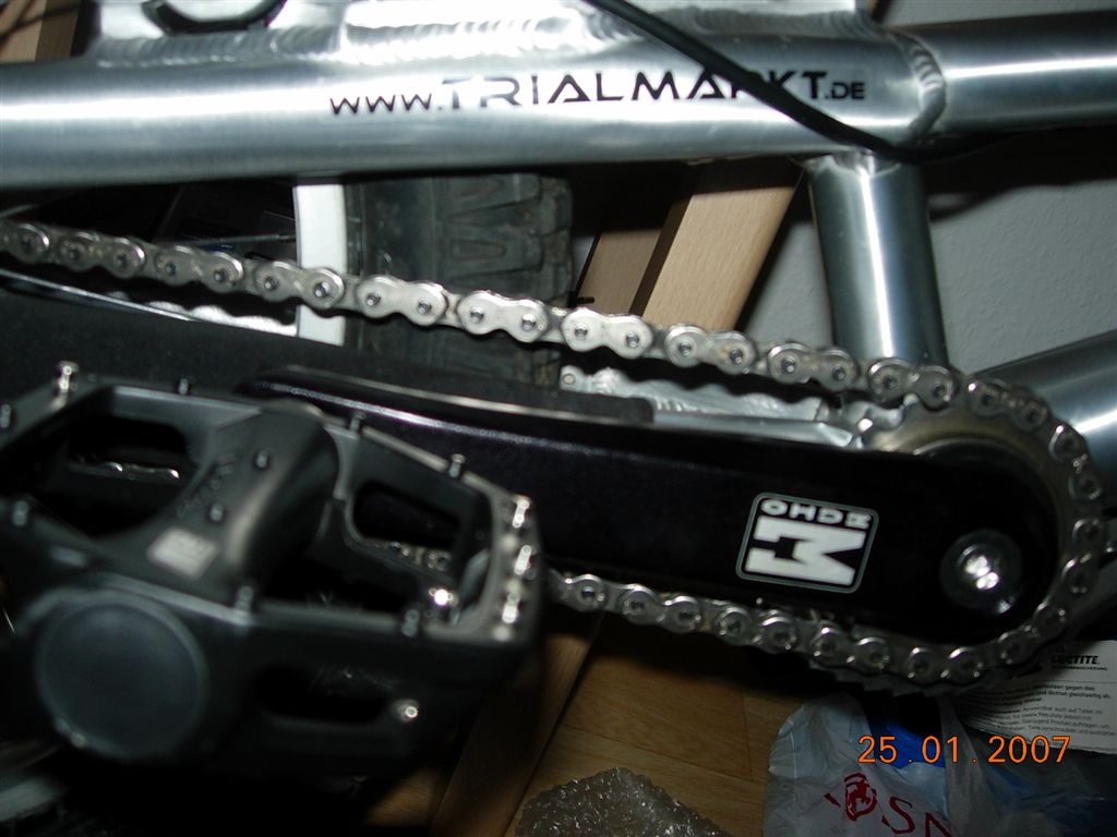

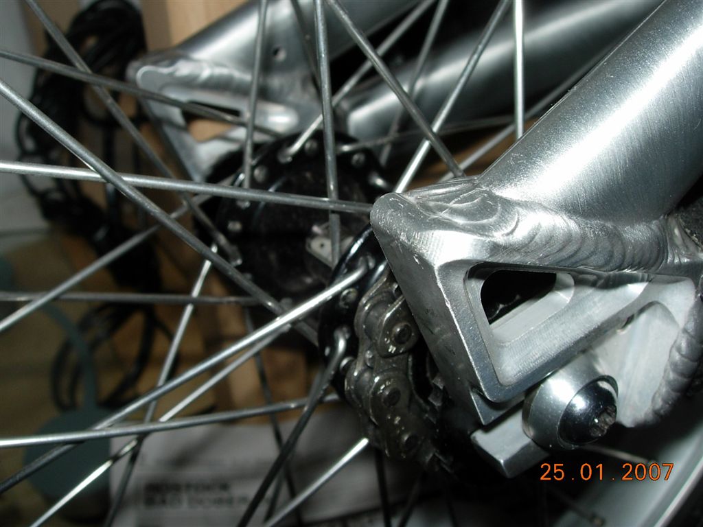

После сломанного левелбосса выбирал между zoo, echo и zhi, в выборе не разочаровался!
рама: Echo Team 07 short
вилка: Monty x-alp стальная
руль: Monty ALU 270gr
вынос: Monty x-alp
рулевая: TryAll
грипсы: Monty
натяжительи: Echo старые с зубцами
цепь: KMC cool chain широкая
шатуны: Echo ISIS 05 160mm
педали: Koxx K1
каретка: FSA Platinum DH 128mm ISIS
фривил: ACS если правильно ухаживать, не проскакивает и служит долго
фикс.звезда: Monty x-lite
бустер: GU он в прнципе не нужен, но не было коротких болтов
защита пера: Setlaz
пер. торм. ручка: XT старая
передний тормоз: XT 03
пер. колодки: Echo
зад. торм. ручка: Magura 05
задний тормоз: Magura 05
зад. колодки: Koolstop
Переднее колесо:
обод: Monty x-alp
спицы: Monty x-alp
втулка: Monty quando x-alp
покрышка: Luna Bike Trial
Заднее колесо:
обод: Alex DX32 39mm
спицы: Sapim 2mm
втулка: TryAll
В планах вилка

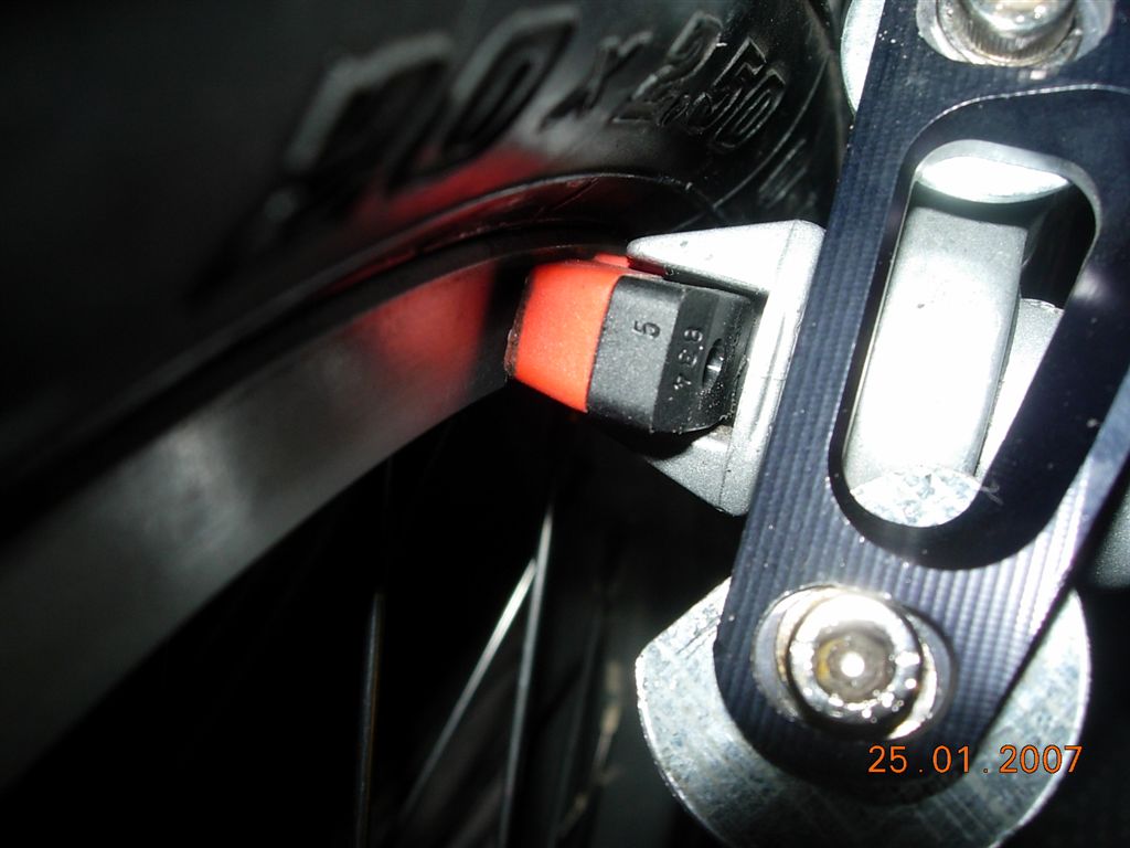

Что по поводу бустера, были траблы какие-нить? как на разжим? ноги не цепляют?
На левелбоссе разжимало слегка, да и тут тоже. Хотя странно, ведь в раме уже бустер встроенный. Нет жёсткой точки прожима, всегда можно ручку ещё дальше прожать, видно, что перья чуток расходятся. У меого кореша на Марк Винко без бустера, я не могу даже двумя пальцами прожать(колодки headsink), а у себя спокойно
на коксе ногами не цеплял, хотя на правом бочке надпись магуры стёрлась)))
Не было шайбочек, я их сделал из шайбочек с колодок под Вии, согнул их, чтобы подошли. Вообще бустер из мягкого алю, очень легко царапается и слизывается, так что там везде нужны шайбочки, на фотке видно, какую большую я шайбу подложил и отпилил кусочек, ничего лучшего под рукой не было Других бустеров у меня не было, так что не могу судить хороший или нет
