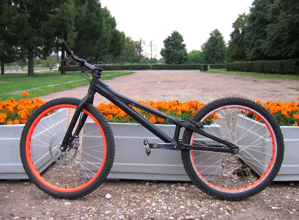

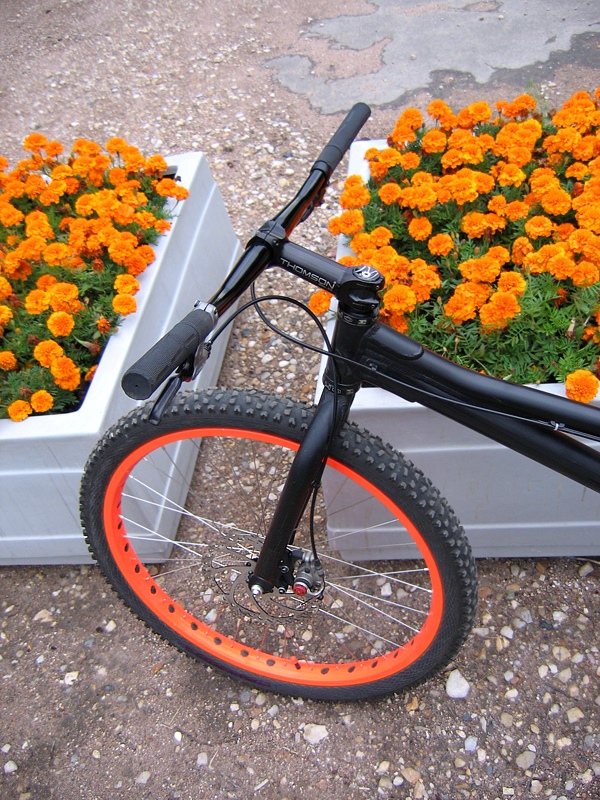

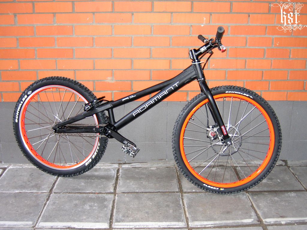

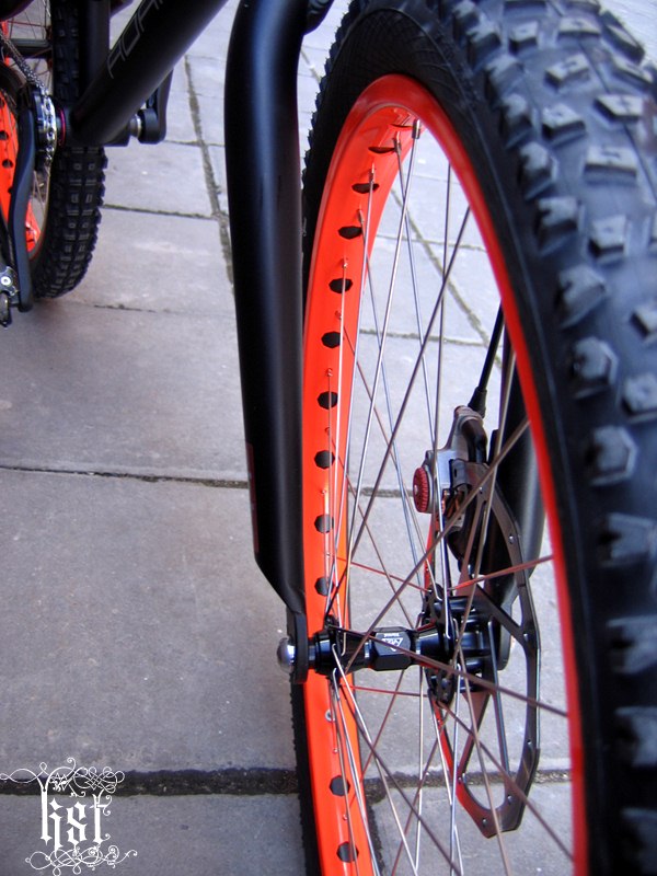

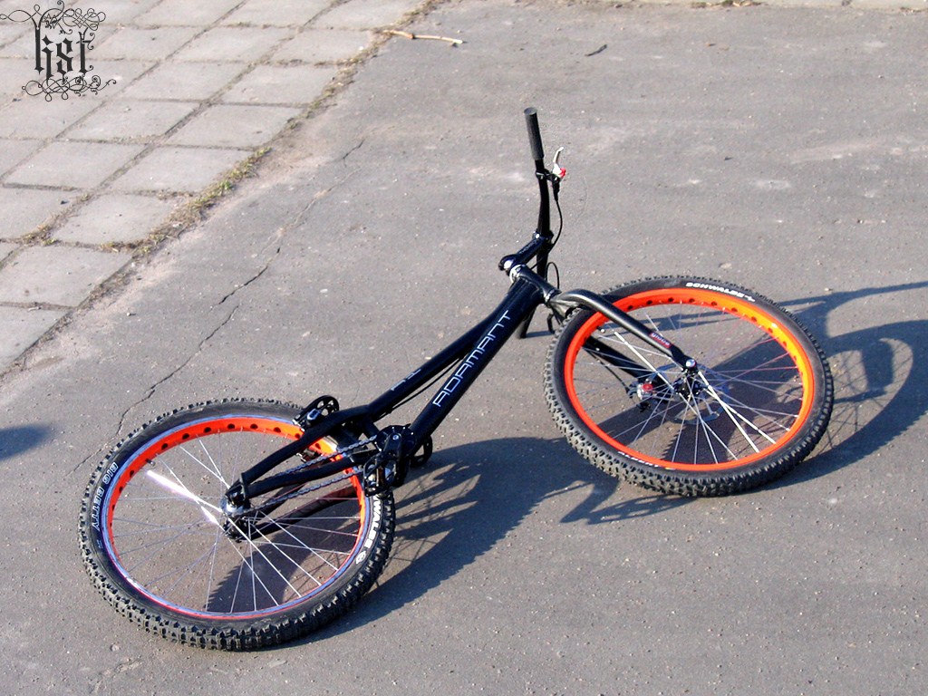

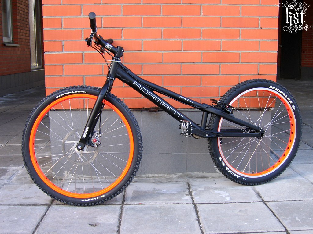

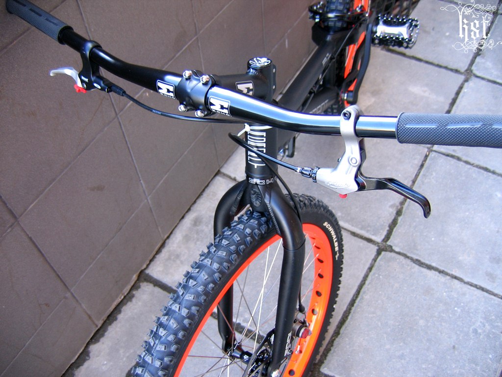

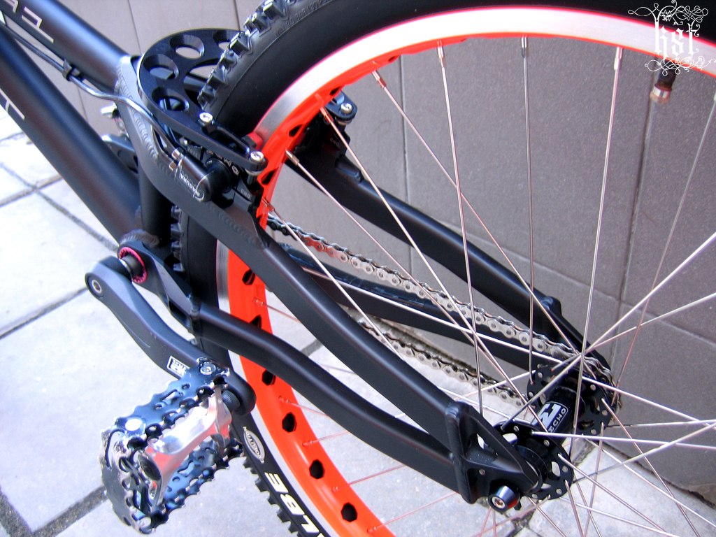

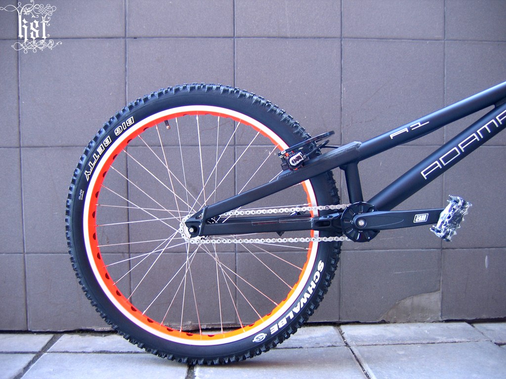

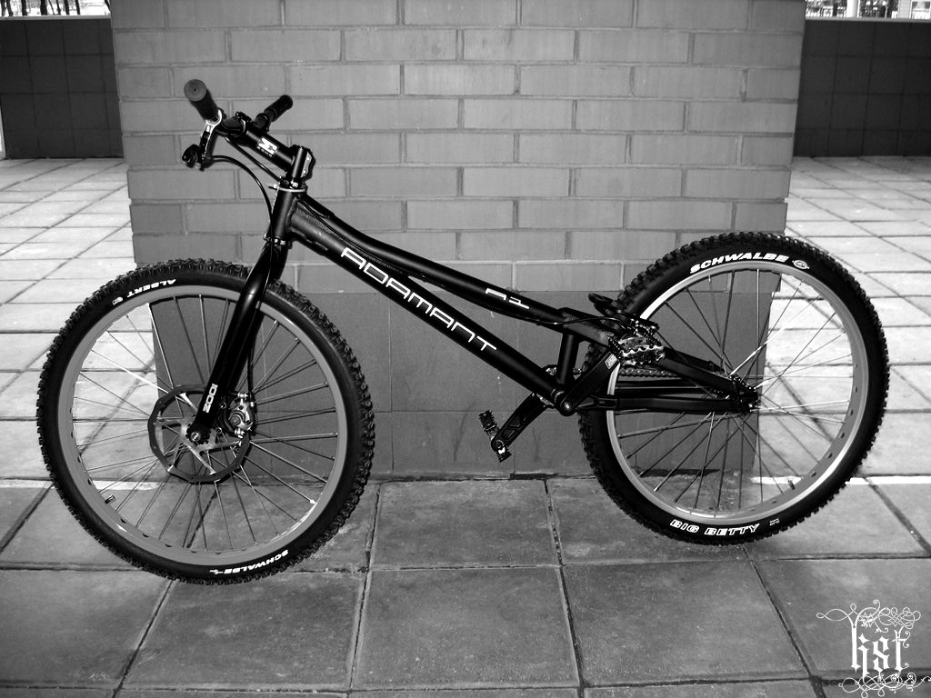

Спекс:
Рама: Adamant A1, 1095мм
Вилка: ZOO! disc, 400мм
Вынос: Thomson 130*10
Руль: ECHO
Рулевая: ECHO
Система:
-шатуны: TryAll, 175мм
-рок: ECHO
-фривил: WI EnoTrials
Передний тормоз: Avid BB7 203мм
-ручка: Avid SD7
-рубашка трос хз)
Задний тормоз: Magura HS-33 04 + колодки ECHO Red
-крепления: ECHO
-бустер: GU
Переднее колесо:
-обод: V!Z fluo
-втулка: V!Z
-спицы: DT Champion 1.8
-покрышка: Schwalbe Albert
Заднее колесо:
-обод: V!Z fluo
-втулка: ECHO 116мм
-звезда: 15T
-спицы: DT Champion 2.0
-покрышка: Schwalbe Big Betty
Каретка: V!Z Super Light, 128мм
Педали: DMR v12
Цепь: KMC K810
Грипсы: TryAll-сокольники, 60р.
Вес ~10,6 кг
По первым впечатлениям геометрия понравилась, через два часа практически полностью привык к байку,
что касается горизонтальных дропаутов, то пока рано говорить о минусах, но за время покатушки
колесо не сместилось, время покажет..

вынос высоковат, по крайней мере для меня, буду брать че-нить типа хоп 110х5
