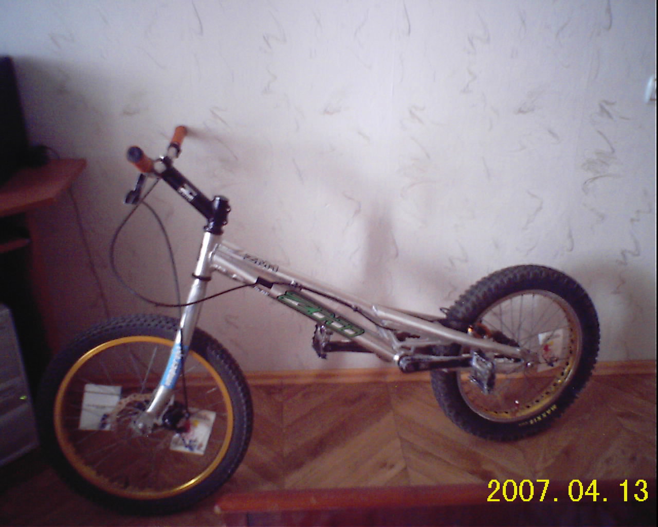

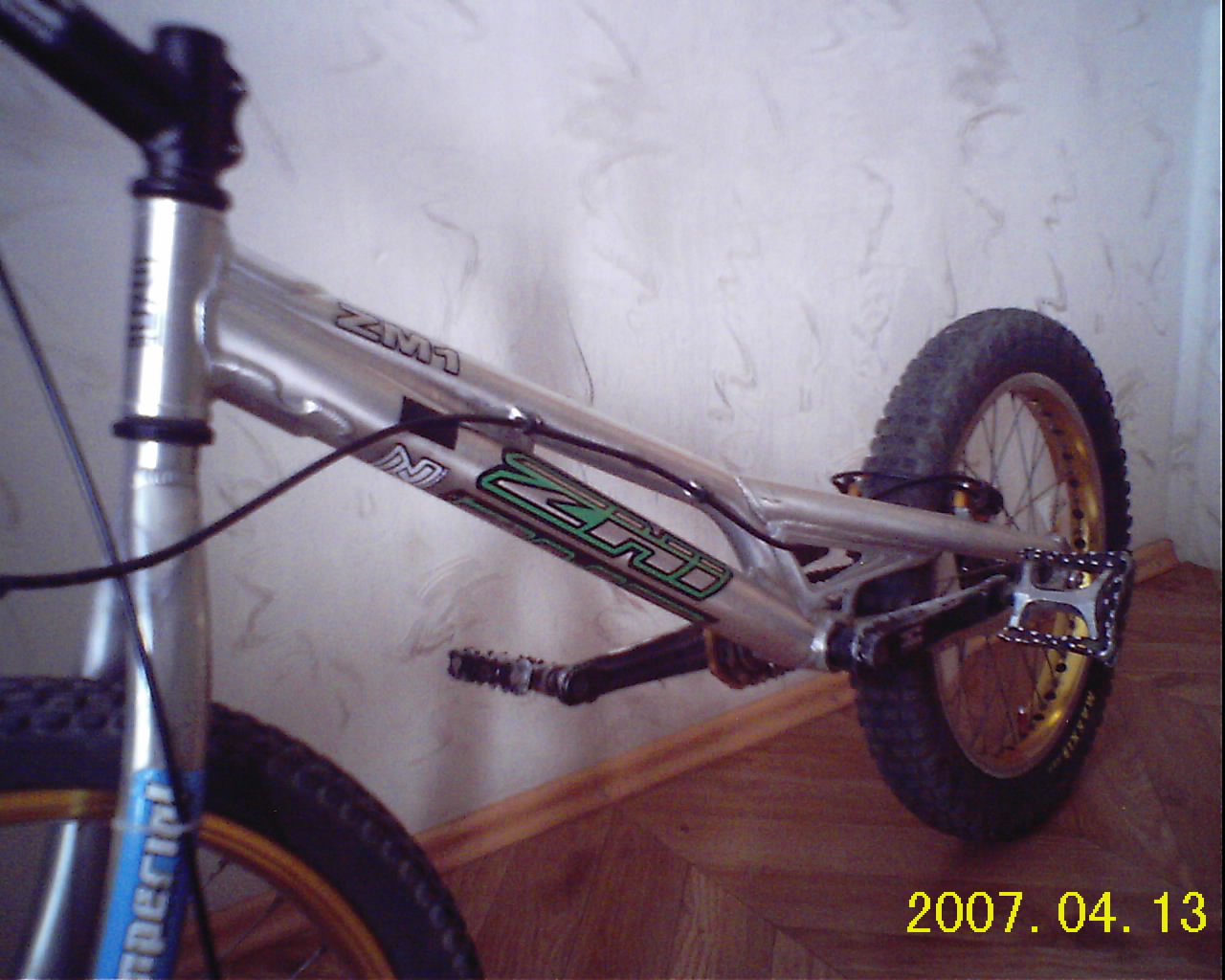

воть))
ID:	17136   Нажмите на изображение для увеличения

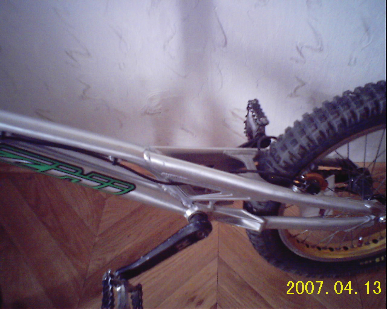

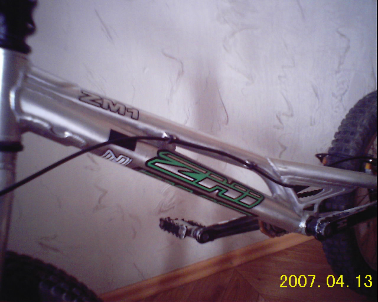

еще..
ID:	17138   Нажмите на изображение для увеличения

Жи. Никаких вообще эмоций не вызвал. Распиши комплектацию.
Непрочитано 13.04.2007, 18:55   # 4
Аватар для MarcVinco
Регистрация: 21.05.2005
Адрес: Украина Одесса
Сообщений: 1,140
MarcVinco вне форума
РАМА:ZHI zm 1
Вилка:Echo Team
Вынос:ECHO Team 05
Руль:ECHO 74см (gold)
Переднее колесо:
обод V!Z 39mm (gold)
втулка Novatec
покрышка Michelin MAMBA
Заднее колесо:
обод V!Z 46mm (gold)
втулка V!Z фикс.
покрышка MAXXIS CC
Шатуны: ECHO
Педали: VP
Цепь:KMC
Фривил: ENO
Задний тормоз: MAGURA hs33
Передний тормоз: Imperial
Грипсы: Try all ораньжевые)
Рулевая: NECO
Каретка: V!Z
Колодки: ECHO
Крепы для магуры: ECHO 06 года (gold)

а как тормоза без бустера держут, перья сильно разжимаются?
и распиши полученную геометрию м вес
Непрочитано 14.04.2007, 11:31   # 13
Сообщений: 1,140
Trya
та вот думаю..
cooper-t
тормоза нормально держут.... у меня гринд на заднем колесе и никакого гудрона, перья не сильно разжимаются
база получилась 1005, а вес где то 9 кг
