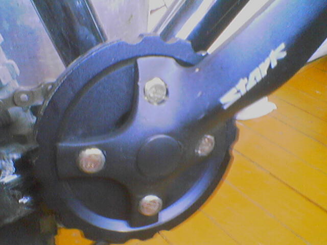

Старый 29.06.2007, 06:22   # 12
Регистрация: 25.06.2007
Адрес: Новосибирск
Сообщений: 12
Отправить сообщение для Falcon с помощью ICQ
Falcon вне форума
По умолчанию Модифицированная система Старк СТР
Вот я помучил модифицированную систему один день - не развалилась, возможно будед жить)
Болты с гайками куплены в автомагазине.. На них еще написано "ИЖ"

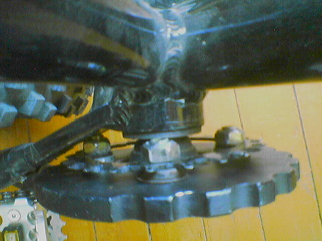

Старый 29.06.2007, 06:26   # 13
Адрес: Новосибирск
Сообщений: 12
Falcon вне форума
Принес в магазин гнутую звезду, взамен мне дали другую, типа как по гарантии...
Болты и гайки пришлось основательно подточить напильнечгом, чтоб ровно встали в шатуне и не царапали перо рамы..
На фотке видно, что гайка практически задевает об перо, расстояние меньше 1 мм, ювелирная работа
