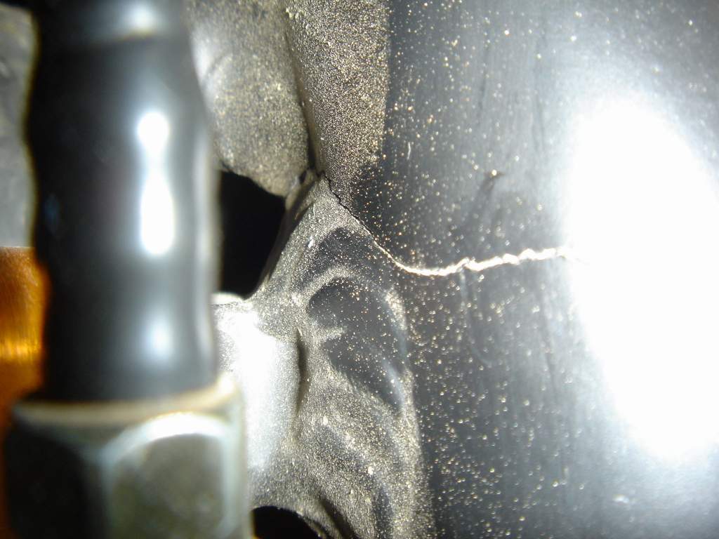

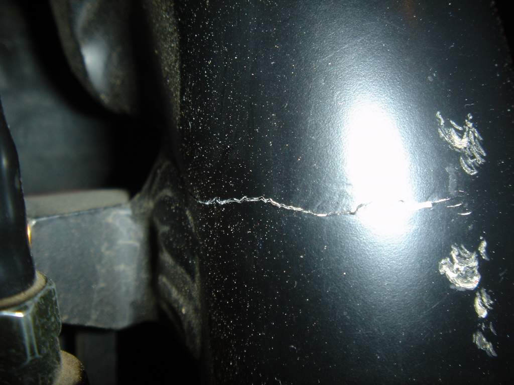

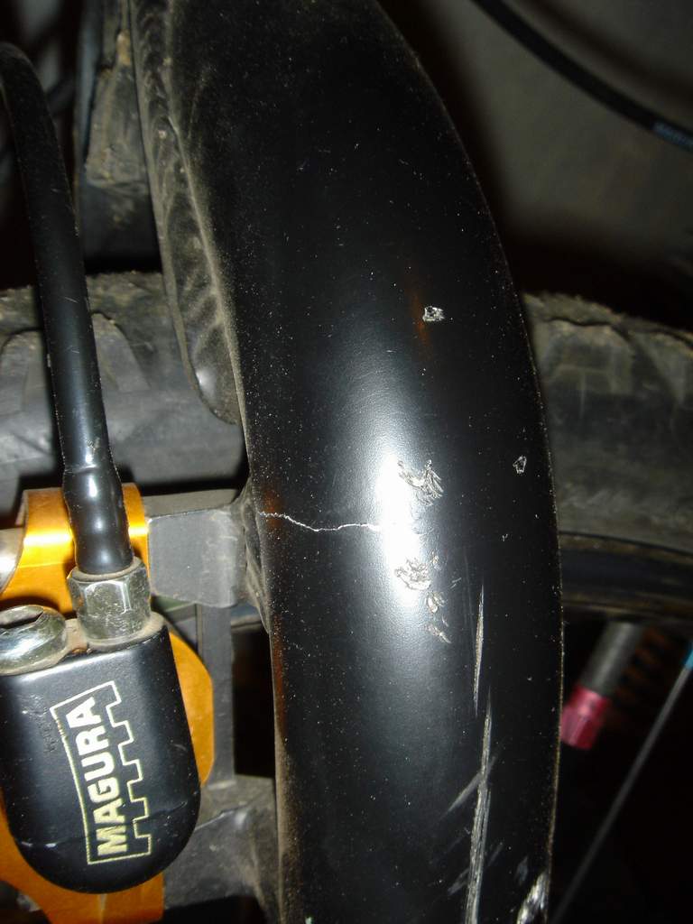

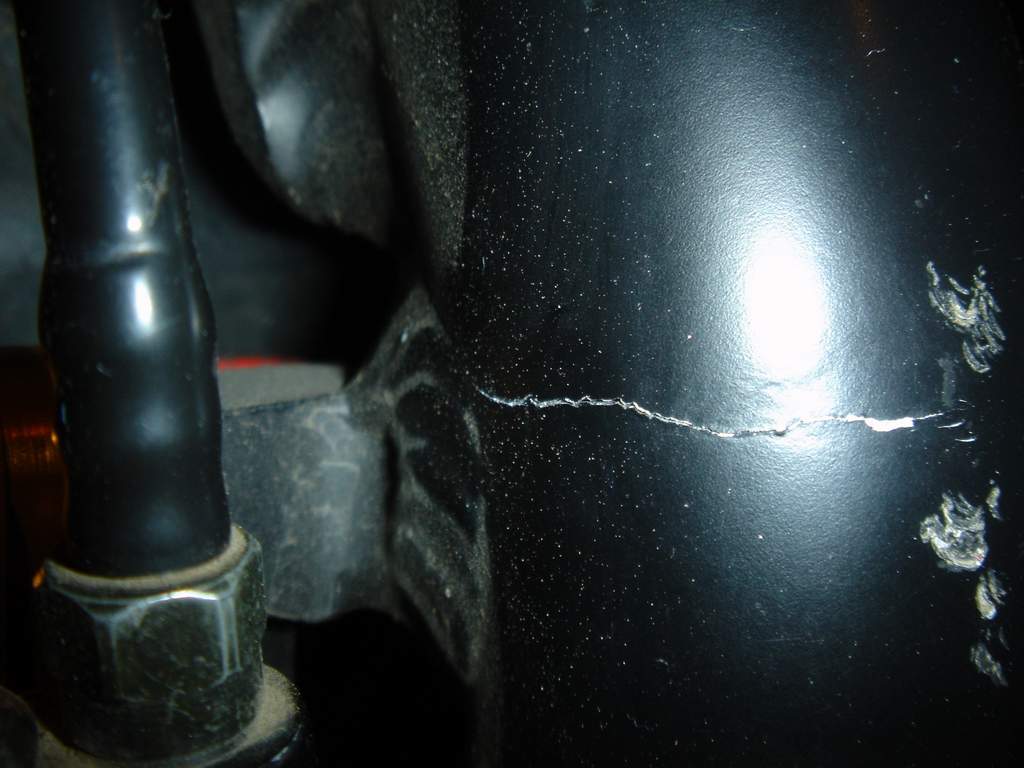

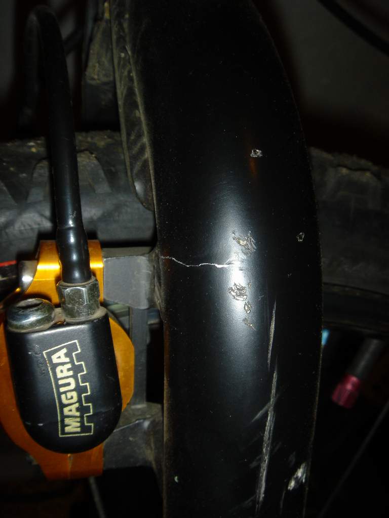

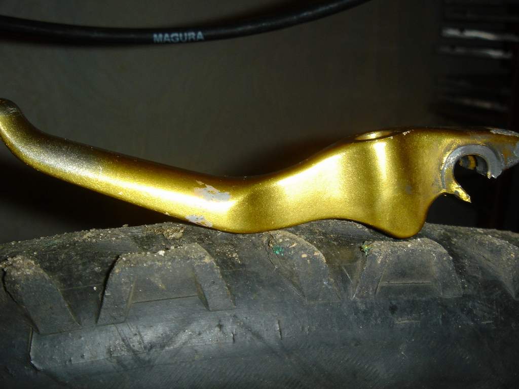

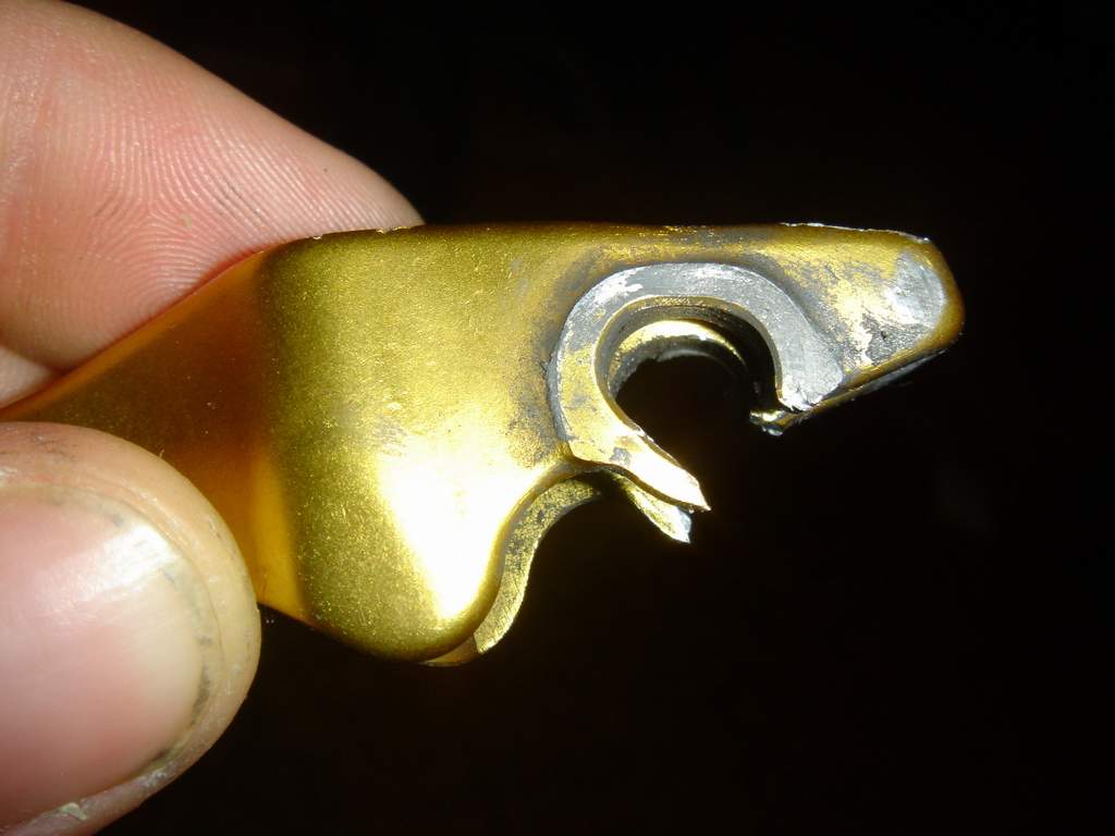

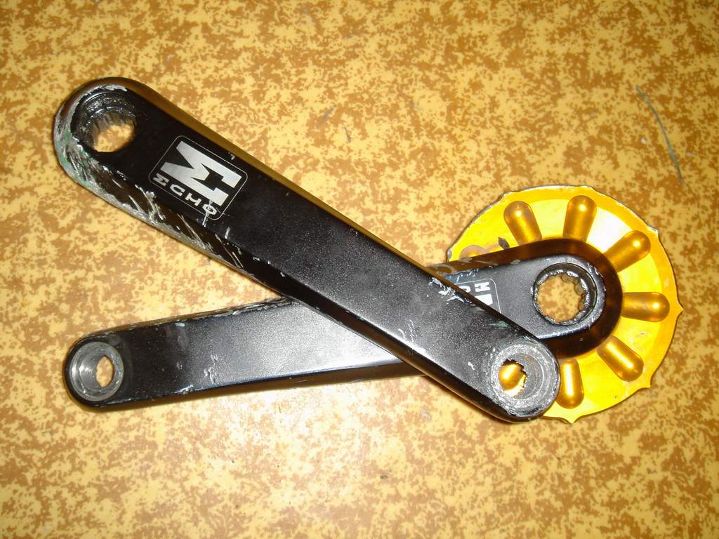

Каждый день выхожу и что то ломается ппц наваждение какое то
в хронологическом порядке
1)вилка там же где и урбан (не покупайте вилки с обратным креплением магуры)

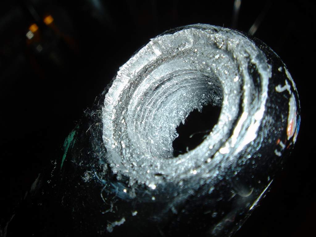

2)шатуны (ни с того ни с сего вылезла педаль вместе с резьбой)
3)рычаг от олимпии (выдрало с корнем но саму ручку ни как не задело )
ЗЫ это я не считаю скачущего тинсэйла и рвущейся цепи 810 (уже поменял на 710 НРАВИЦА)

аааахахахахахах Вован!!! ты не перестаешь меня радовать!)))) ладно шатун, ладно вилка( это брак) но так ручан порвать... ты гений!!!!))))
кстати, тем, кто не верит в проставочки под педали на шатуны... вот вам пример...

Сообщение от Water
проставки тока в кованые шатуны нужны?
Непрочитано 02.09.2007, 04:34   # 6
Очумелые ручки
Аватар для Water
Регистрация: 16.12.2005
Адрес: ювао
Сообщений: 2,207
Байк: простой
Water вне форума
TEMA4
а чем отличается резьба в кованых шатунах от резьбы в некованых шатунах? конечно если шатуны стальные- тогда вопрос отпадает, но боюсь что фрезерованые шатуны- это теже кованые шатуны, только обштрабленые сверху фрезами для облегчения и тд... а вообще, Варава сказал что в любые алю шатуны нужно ставить такие шайбочки.... ему я верю)

А да! трещина в вилке уже вторая с другой стороны первую трещину никто не отменял %)
Непрочитано 02.09.2007, 12:39   # 10
Ну ты злодей прямо...
Забей ты на эти вилки, ставь обратно мягкую

Water
сенкс)
а какокй толщины проставочки нужны?
Непрочитано 02.09.2007, 18:38   # 14
Очумелые ручки
Аватар для Water
Адрес: ювао
Сообщений: 2,207
Байк: простой
Water вне форума
TEMA4
ну обычно они идут в комплекте с нормальными шатунами, типа фса.... там миллиметр, не больше...

У меня шатуны и рок один в один с твоими...разницу не найти... У шатуна резьбу аналогично сорвало...
