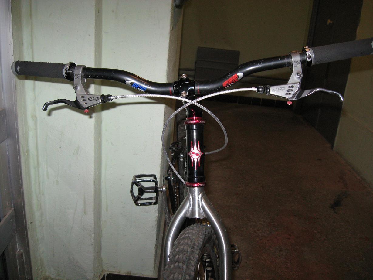

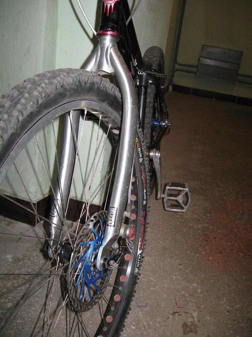

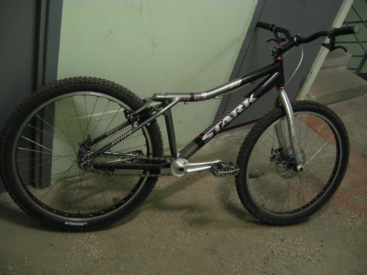

собсно вот она моя херетиковая прелесть))
Комплектация:
рама: старк херетик
вилка: pure,echo pure
руль:FSA dh400
вынос: starg
рулевая: ZHI
грипсы: Specialized
суппорт/натяжитель: самопал неубиваемый
цепь: KMC
шатуны: Z00 CNC
педали: NOname на промах
каретка: FSA Platinum
рокринг: Z00
бустер: TIOGA
торм. ручки: AVID SD7
передний тормоз: AVID BB7 7"
задний тормоз: shimano deor обычные,не паралелки
Переднее колесо:
обод: ECHO старого образца
спицы:ДТ чемпион 2.0
втулка: ECHO старого образца
покрышка: WTB
камера: XZ
Заднее колесо:
обод:TRYALL
спицы: ДТ чемпион 2.0 целых 32 штуки
втулка: КРЫСА КЛАСИЧЕСКАЯ СИНЯЯ
покрышка: МИШЛЕН ХОТ
НА ЯЩЕГ ПИВА ПОМЕНЯТЬ НЕУДАЛОСЬ ТАК ЧТО ПРИХОДИТЬСЯ НА НЕМ КАТАТЬСЯ))

Поменяй вынос и можно будет триалить ! ))))))))))

этот вынос- саммая грамотная весч которую сделал старк
конечно материал г и лучшебы сделать чтобы руль держало 4 болта,но геометрия у него просто афигенная для олдскульных рам)))

Мажёрный олдскул! Красота - у меня тож иногда возникают такие идеи но потом рассеиваются сами по себе.
Интересно сколько она проживёт? Да и плз расскажи что это за натяжитель крутой?

этот натяжитель у меня стоял на стр
приеведущий хозяин был овощ,и правый дропаут был очень раздрочен изза того,что ось ролерки уходила... поэтому прешлось поставить пластину,чтобы калесо хоть както держалось. а натяжитель крепиться в одно из отверстий под багажник,а снизу болт просто упирается в перо. вместо оттягивающей пружины две спицы
