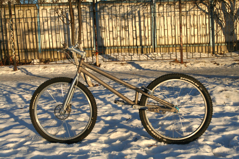

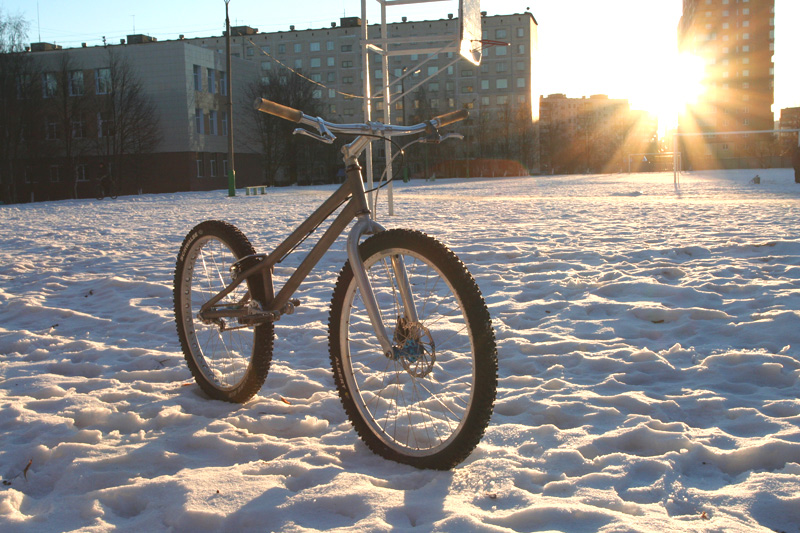

Наконец-то я дождался свою титановую рамку. Ваня, спасибо! ))
А также отдельное спасибо интернет магазинам www.veloprobeg.ru и www.echobike.ru за быстрое и своевременное предоставление запчастей

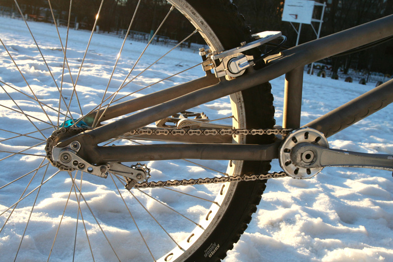

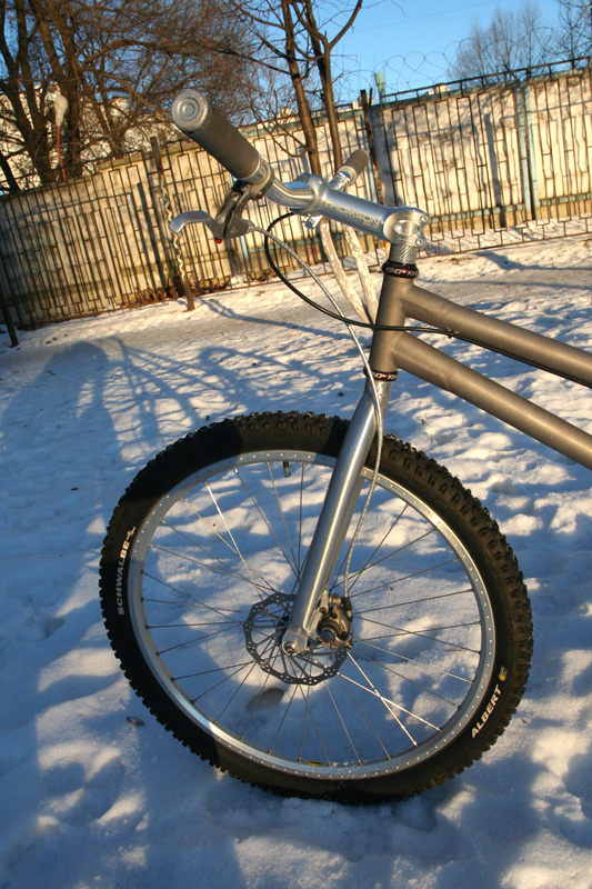

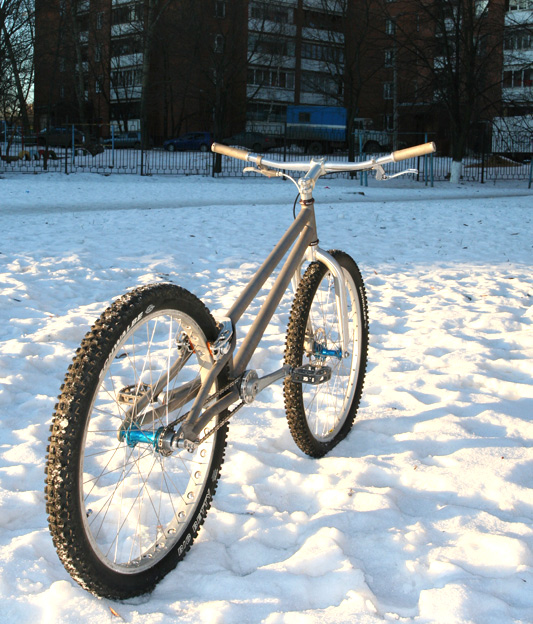

Итак продал я свою раму с эксклюзивной аэрографией.. (((
.. теперь титановый
рама Totem ti (1085, 375, +4)
вилка Echo Urban (disc only)
Тормоз задний Echo hs-33, колодки Monty, бустер Echo (зачищенный)
Тормоз передний Avid 160, ротор avid juicy 160, ручка sd7, рубашка Nokon
Переднее колесо:
-Обод - Mavic 719 (сверлёначя боковая поверхность)
-Втулка - Viz disc
-Спицы - DT revolution 1.8-2.0-1.8 + алю ниппеля
-Покрышка - Schwalbe Albert 2.25
-Камера - Schwalbe Super light

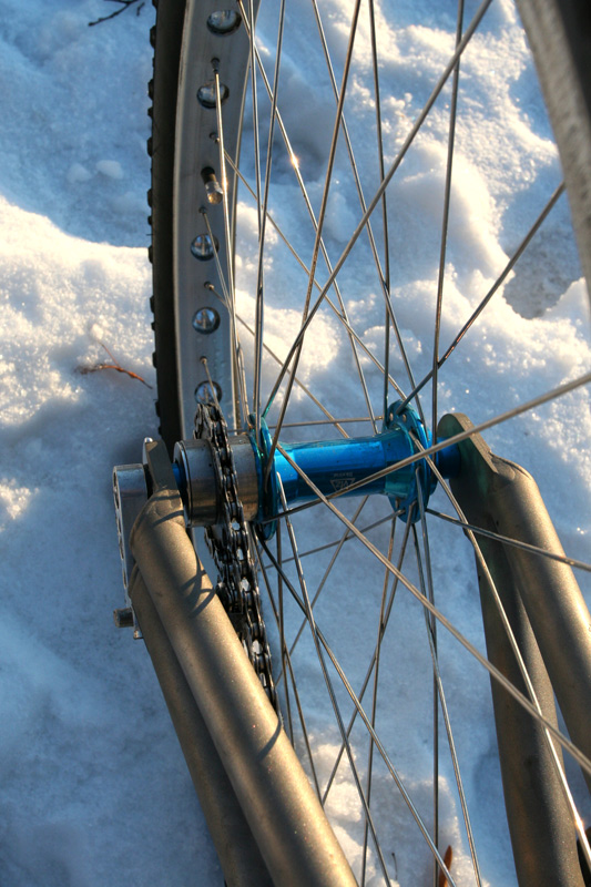

Заднее колесо:
-Обод - DX-32 серый непистонированный сверлёный 20 мм - 690 гр
-Втулка - Viz fixed
-Звезда - Chris King 15T сталь
-Проставки - Sokolniki style
-Покрышка - Schwalbe big betty gooey gluey 2.5

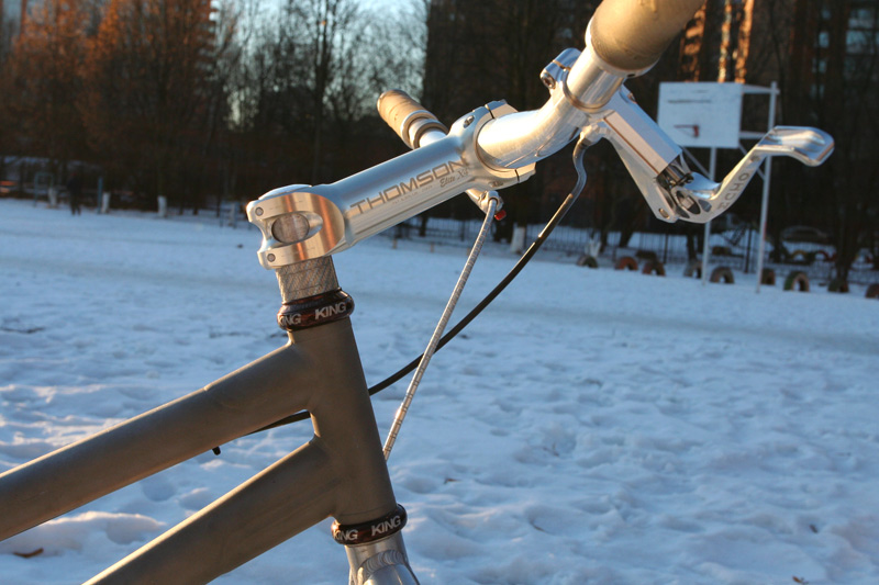

вынос Thomson 130mm x 10 (серебристенький)
руль Echo 720мм, заглушки flybikes
рулевая колонка Chris King
шатуны Monty x-lite (порошковая покраска), рок Zhi
фривил Eno trials
каретка Echo 128
педали Wellgo MG-1 (зачищенные)
цепь КМС к-810 дырявая

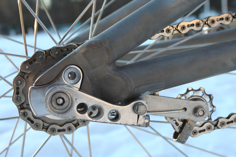

натяжитель (система 'Петух-free'):
-лапка handmade
-мясо ураган
-ролики sokolniki
Вес байка ~ 9.8 кг

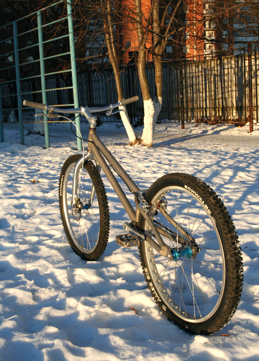

Исчо:

а натяг типо втулку затягивает, неплохая идея, классный получился байк

СПС.
Втулка на эксцентрике. Эксцентрик вкручивается в натяжитель.
