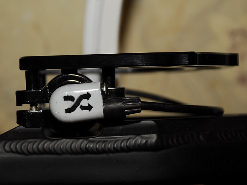

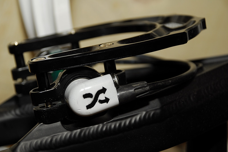

Рама Адамант А1, мага старенькая, крепы родные от нее, бустер недавно купил CZAR, ставлю, проставки вставляю, закручиваю болты до предела и все равно пространство остается... в чем проблема? что не стандартно? крепы под магу? или болты? или проставочные кольца? И что делать? просто поставить какую-нибудь шайбу? куда именно? между крепами и бустером или на бустер, под болты? фото для полной ясности дела прикрепил.

болты короче поставь.
или шайбы.
обычное дело...

ох ппц) подпили болты иль шайбы поставь)

ПУХЪ,
delight
+1...
Но потом равномернее затягивай..... на фотке, првый болт закручен до конца, левый- нет.
Попробуй открутить немного правый и затянуть левый.
Я так чуть креп не испортил.....

Steppen спасибо, учту!
ПУХЪ, delight спасибо!
Длмон. вряд ли я буду сверлить абсолютно новую раму...

Я думаю что у тебя болты слишком длинные, и упераются в раму, у меня такая тема на штарке была. шайбы ставь.

болты короче поставь. или шайбы.
Думаю аналогично...только вот если выбирать между укороченными болтами и шайбами, я бы выбрал болты..., потому что если ставить шайбы, вес байка увеличится, а если болты укоротить, то уменьшится...

Блин, нахера сверлить если можно болты меньше ставить или шайба проставить, что за бред?

да просто отпили ножевкой болты, селай их покароче и все у меня тоже такое же было, болты в раму упирались, я час питил долбанные долты но полотном я их все таки отпилил, на 3-4 мм короче стали, и все отлично встало.
когда пилишь болты нужно обязательно прокатать их плашкой.
или можно срезать всю резьбу в раме острыми краями болта

лучше купить болты нужной длины, чем обрезать эти - если сделаешь плохое начало резьбы, то можно испортить резьбы в раме.
длину болтов можно отмерить штангелем
согласен, была бы обз обкатал бы..надо прикупить будет. но у меня ничего не врезало, видно ровно отпилил
