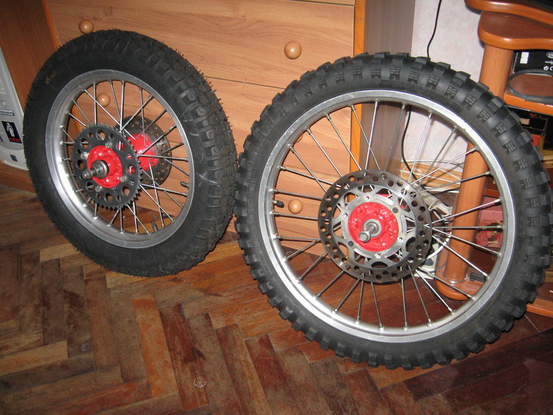

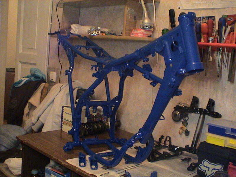

Вот например мне красили рамы порошковой краской и колесные ступицы :
(Синяя рама покрашена без лака , остальные две фотки - с лаком)

Спасибо, что объяснил в общих чертах технологию, я понимал, что на коленке так не покрасить. На кузове и краскопульте- разноименные заряды. Частицы притягиваютсяк поверхности под действием э.м.п.
Ступицы симпотично получились...... красный и серый цвета.

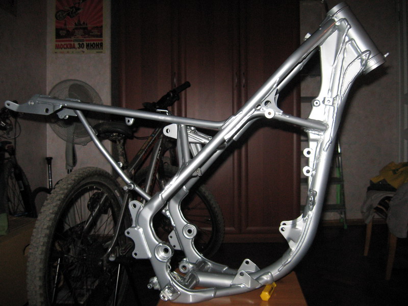

DrLich
Пожалуйста.
Осторожно, траффик. Увеличится по клику.
Рама была еще горячая.
Я фоткал на говняный фотик, поэтому извините.
FIN4ER, все зависит от желания и инструмента, ведь плохим краскопультом трудно хорошо покрасить.
Лучше учится на чужих ошибках покраски из баллончика, нежели говорить плохо про вид краски, которым отлично автомобили красят.
