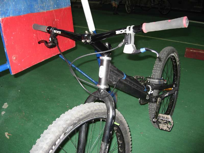

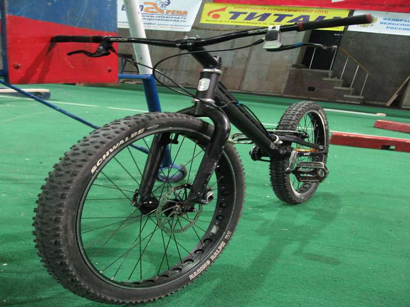

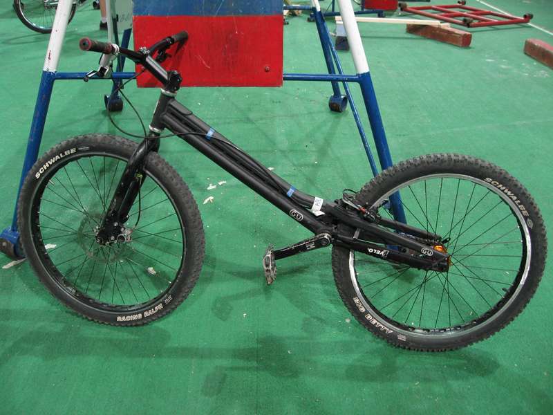

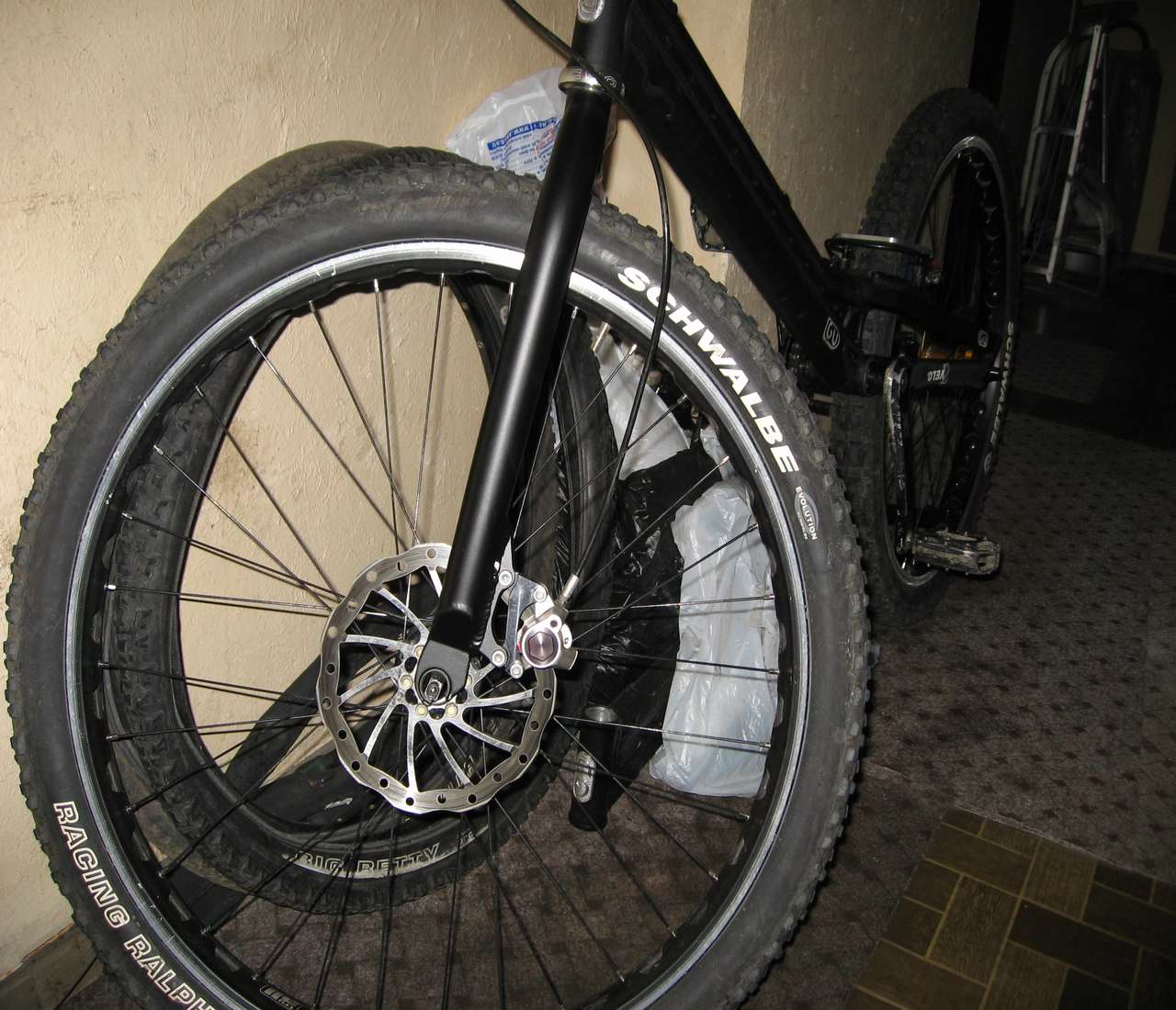

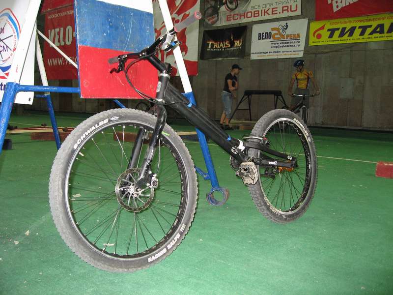

воть, собирал ночью что б успеть к велопарку, короч теперь гидра в раме, дырки в раме маленькие пришлось срезать старую оливку просовывать и ставить новую, вилка новая урбан онли диск, собственной покраски, диск 180 луиза, крыса, да вроде бы и все, ценим мой трактор

забыл, еще резина новая, спереди ресинг ральф 2.4 и сзади биг бетти 2.4, воть новая вилка,прям как с завода покрашена , а крашена мною, и гидра в раме

сильно 180 ротор на тормоз повлиял?))

при нажатие на рычаг, как сказать более информативно отзывается, хз как объснить, в мощи есть подъем, правда небольшой конечно, но заметил при одинаковых гепах на 160 просто проскальзывал из за того что не хватало мощи, а на 180 прогнозируемо сам проезжал на переднем, то есть на 160 зад допустим просто бился, а на 180 сам выберал где мне зад опустить думаю более менее понятно описал
угу) а вот я от хопа такого добиться щас не могу. но думаю привыкну.
