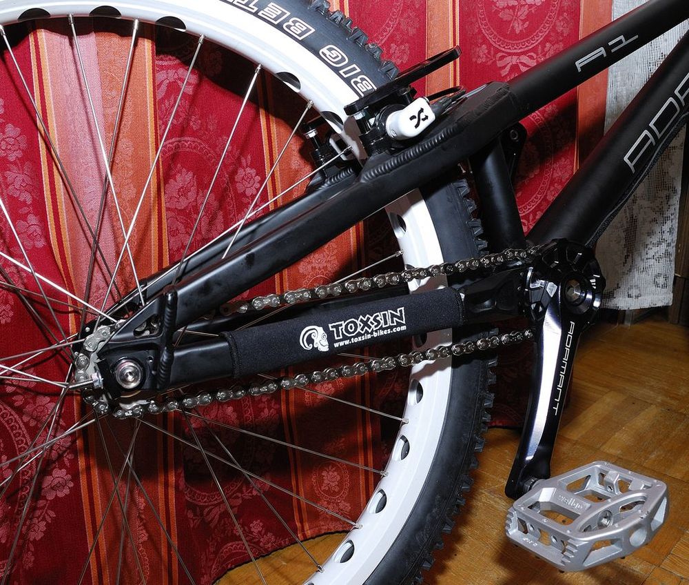

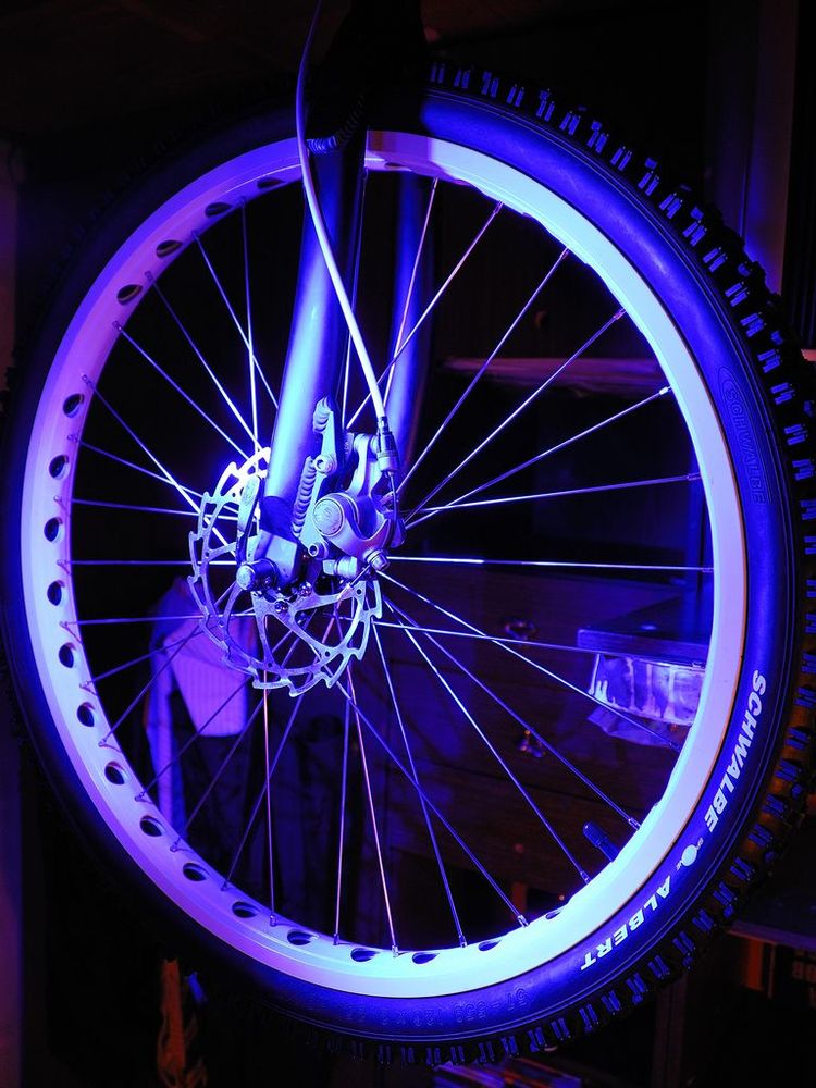

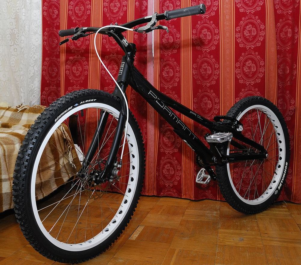

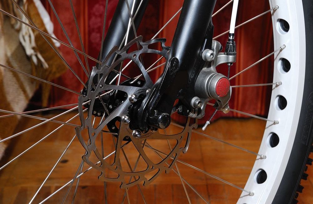

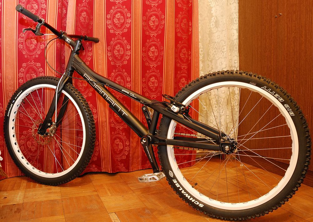

Начну с истории того, как я вообще познакомился с названием Адамант… было это года полтора назад, когда я еще катался на кросскантри и однажды увидел на улице как парень запрыгнул на двухметровую площадку… я открыл рот и принялся убивать свой байк затем я узнал что такое триал, смотрел видео и начал думать о покупке триального байка… и когда я увидел впервые Адамант, я открыл рот и сказал себе: я хочу его! Но к сожалению наши мечты зачастую не совпадают с нашими возможностями и мне пришлось брать бу, взял монти-мод и катал один сезон на нем, но понял, что мод это не мое, да к тому же душа то требовала осуществить мечту и наступила зима… накопил денег, каждый месяц откладывал, отказывал себе в чем-то лишь бы купить втулку, экономил на чем-то, лишь бы руль взять… И вот за пол года поиска нужных компонентов и сборки их самых я приобрел себе нового друга и осуществил свою мечту, представляю Вам мой Адамант А1:
Рама Adamant A1 Mod: горизонтальные дропауты, база 1060, перья 377мм, каретка +15мм, рулевой стакан 72є
Перед:
Вилка Gu 26,
Рулевая колонка Adamant на промах,
Руль CZAR riser 740,
Грипсы Toxsin lock
Вынос Echo 15х130,
Avid BB5 160 + ручка Avid SD7 + тефлоновый тросик, ротор Alligator
Обод Echo front: ширина 40мм
SCHWALBE ALBERT 26x2,25
Система:
Каретка Echo ISIS,
Педали Wellgo MG-1,
Рокринг Czar 18T,
Цепь Kmc Kool 810,
Шатуны Adamant cnc,
Фривил Tensile,
Зад:
Magura HS 33, Колодки Rock green
Защита не перо Toxsin chainstay guard,
Защита на нижнюю трубу Toxsin downtube guard
Обод Echo rear: ширина 46мм
Бустер Czar 4 болта
SCHWALBE BIG Betty 2.4
Хочу сказать большое спасибо следующим людям: MAD, спасибо за помощь в сборке и хорошую компанию! Спасибо большое Biketrialисту если я правильно помню его ник на БТ, он же BASH2008, за его бесценные советы и за бесконечные ответы на мои бесконечные вопросы! Я думал я вынесу тебе мозг окончательно а оказалось что мы братья Спасибо что ты выдержал и не послал меня DESTROYe® большое спасибо за компоненты, которые ты достал мне в Питере, все таки я там бывал часто… Спасибо что марочился с доставкой половины из них в Москву Ну и всем, кто прочел эту тему и оставил свой отзыв о моем ребенке…
Ну а теперь хочу поделиться с Вами посредством фотографии, тем впечатлением, что произвел на меня мой байк, когда после сборки я сел и просто посмотрел на него, и влюбился в него заново Пока что тривиальное фото дома, но позже выложу фотографию с улицы.

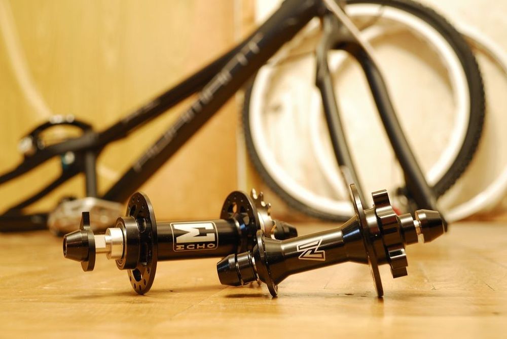

По умолчанию А вот так вот собирался байк...
А вот так вот собирался байк... Постепенно, деталь за деталью, пиво за пивом

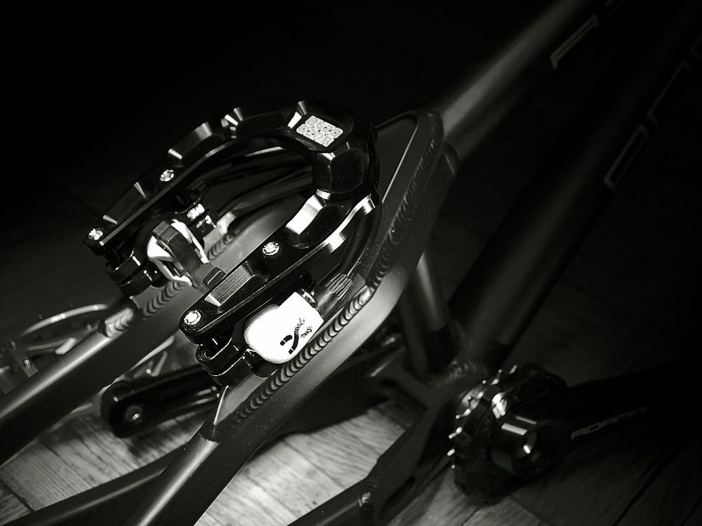

воот это уже интересно , душевно байк собирали
да уж, душевно, с дузьями, с пивом, весело, спасибо MAD-у и S@phire за веселую компанию! Ручка обычная, от 04 года маги, просто зачистил, покрасил и лаком покрыл, все в несколько слоев... Бачки тоже сам красил, зачищал, красил в несколько слоев, пото наносил рисунок через трафарет, который вырезал пол часа потом лаком... вот и результат!
