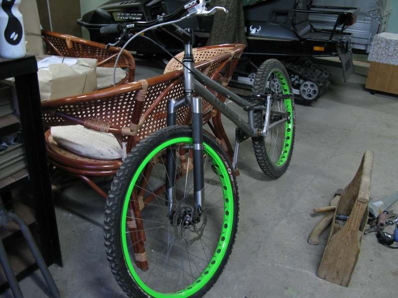

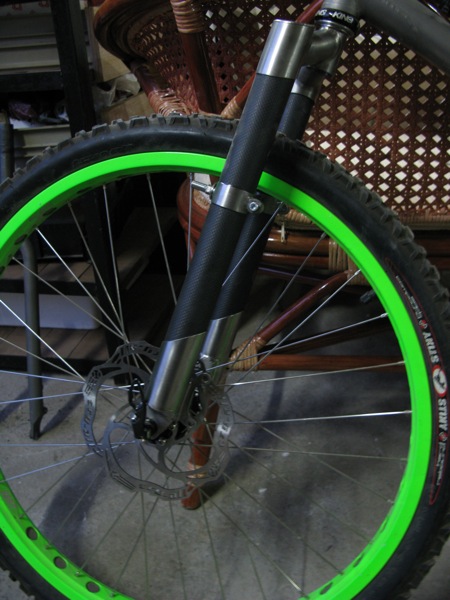

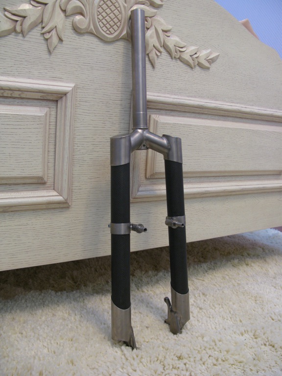

Приехала вилка! Ура! Чугурин, дабы оправдаться и извиниться отправил ее не почтой, как было запланировано, а Pony Express привезли прям домой с момента заказа прошло ровно 3 месяца...

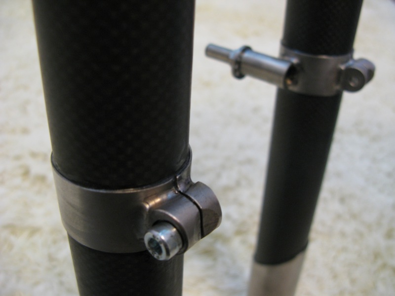

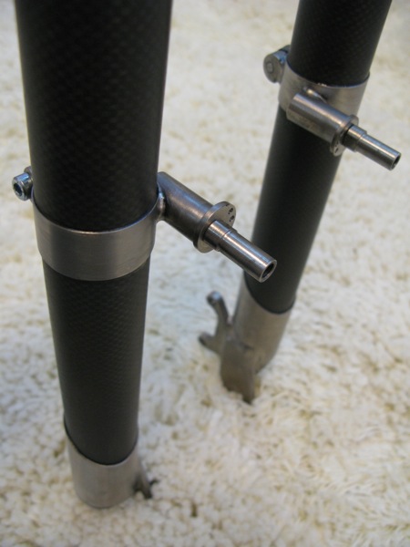

Достал вилку и первое, что я увидел - КРЕПЫ ПОД ВИИ!!! НАХЕРА ОНИ МНЕ?! я не просил их делать, на фото сайта Титеры их тоже не было, более того, мы с Чугуриным долго обсуждали, что нужно сделать крепы под ротор Hope Try All, а не обычные... и в итоге ко всему он под ви приклеил... Короче я понял одно, заказывать у Титеры - себя не уважать.
В целом вилка очень классная, по массе легче MTi, которую мне делали в Ижевске.
На байке смотрится хорошо, правда я еще не купил проставочные колечки, все доделаю на днях и если будет желание, выложу красивые фотографии байка на фоне природы Наро-Фоминска
Ниже фотоз:

Так а крепы под ви не съемные разве?

очень красиво! как вес? по моему крепы под ви снять не особо сложно

Да, под ви явно не в тему крепы!
Что-то она мне высоковатой кажется...

не, крепы очень жестко проклеены и судя по всему СУПЕРКЛЕЕМ
Снять нельзя, можно тупо подтянуть или немного расслабить.

Высоковатая...
Непрочитано 07.04.2008, 23:46   # 8
Аватар для XPbIM3
Регистрация: 05.12.2004
Адрес: Екатеринбург
Сообщений: 1,459
XPbIM3 вне форума
выглдяит сипец высокой, порядка 450мм чтоли в ней?

Обана ,неплохой девайс,наконец то поздравляю!!!смотрится супер,только я думаю если крепы даже если и на клею,думаю можно потихоньку сбить их,предварительно раскрутив ,но косяк на косяке это конечно неприятно....

она высокая, но если честно, я не пробовал ни разу высоком байке катать. Отпилить всегда успею, а пока попробую высоту руля менять, найду золотую середину и отрежу лишнее.
Вес не замерял, но взял в руки эту и свою титановую MTi вилку, разница в весе есть. Взвесить на точных весах смогу только завтра. Так что следите за веткой, напишу отзывы в деле, массу и соответственно определюсь с высотой.

Крепы можно спилить в принципе. Останется колечко. По карбону я бы не стал стучать. Он боится точечных ударов.
Насчет высоты - я думаю люди имеют в виду не высоту рулевой трубы, а общую высоту вилки. Реально, как будто дертовый байк.
Сколько она получилась от оси до рулевой?
Не очень понравилось крепление под диск. На большинстве триальных вилок уже давно не делают такие верхние ушки. Они отламываются. Хотя это титан, и Мога. А значит сильно мочить ее не будут :)

Интересно, а крепы под вии не разворачивает при торможении??

а про высоту - вилка создана для кроскантри
Так что поставлю я крыло и буду по лужам гонять Первый Триал байк с крылом
Steppen: они проклеены. Все продумана. только нахрена мне вии
Тоже такая мысля промелькнула! Думаю, без бустера будет худо...

на фотке IMG_0501.JPG кажется что ноги кривые!
