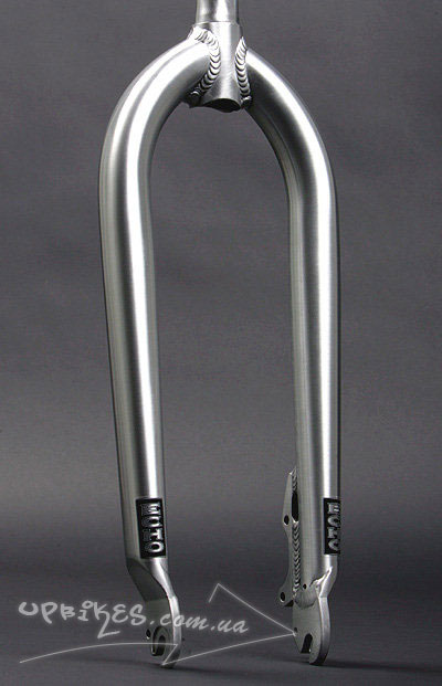

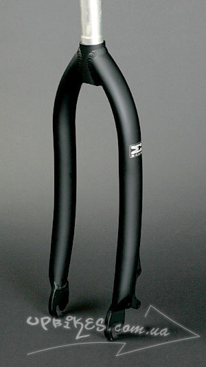

Все привет, помогите с выбором вилки под вибрейк.
Выбор между двумя.
Какие+ и какие минусы у каждой.
В переди стоит широкий обод,а вилка урбан как бы пошире.
Может ви удобнее станут?
Подойдите пожалуйстка к вопросу серьезно.
Спасибо

мне урбан внешне нравится

Одна фигня. Эти вилки ничем не отличаются. Какая внешне больше нравится ту и ставь. Я бы не стал брать ни ту, ни другую.
У урбана расстояние между штырьками вибряков примерно 92мм.

только пюре
урбан в прошлом году сломалась за 2 покатушки
так что разница есть!

фак,ничаянно нажал на пюр,...катаю на урбане с вии,жалоб нет....)

Пюре короче урбана, и у пьре выбег меньше на 5мм, соотвественно проще вставать на морду

http://www.echobike.com/steering.html
ECHO URBAN fork is very popular. The straight oversize fork blades are very strong yet light.
3 Brake mounts option:
Both V brake mount and disc brake mount
Both 4 bolts hydraulic brake mounts and disc brake mounts
Disc brake mount only.
Geometry:
26": 400mm fork blades, 45mm forward.
ECHO PURE fork is a normal design 26" fork. Compare with ECHO CONTROL fork, since without the CNC fork crown, the fork blades of PURE fork are more flexible, but 100 grams lighter.
Geometry: 400mm fork blades, 45mm forward.
Абсолютно идентичны.

Pure, Urban выбирай что больше нравится. Сам взял pure так как люблю спокойные не вычурные формы. Да и нагрузку pure по логике распределяет лучше.
На счет расстояния тут засада(9 см) - нужен широкий обод, мои любимые легкие кантрийные обода плохо дружат с вибрейком. А ставить диск на денговскую вилку тоже не вариант

Сообщение от egblob
Andrey-DIKEY, ширину у урбана я сказал, на счет пьюра пытай их счастливых владельцев. Примерно на вид прикидывали со старым контролом, который щас и есть пьюр - заметной разницы не было. Да и мелочи это, не думаю, что может влиять на что-то ваще. Это же не задний тормоз, где об рычаги ногами можно задеть...
На Control 05, что сейчас Pure, расстояния на вибрейк креплениях по-центрам - 86 мм
На новой Pure с толстым штоком - 91-92 мм

Тоесть получаеться что вилки одинаковые.
Но есть инфа что Урбан именно под ВИБРЕЙК ломали больше чем Пьюр.

по прочности думаю они одинаковые, сломаных вилок "по ногам" урбан и пюре, которые использовались с вибраками не видел
Тех что под магу, видел несколько фоток сломаных ног урбана
Я за пюрэ

Pure!!! мне гнутые ноги больше нравятся....
а с вибрейками и широким ободом - думаю можно убрать шайбы из колодок, тогда будет получше

pure:
Description
- NEW updated fork for 2007 from Echo!
- Super-thick butted steerer is now even stronger than previously, being a massive 8mm thick at the bottom!
- Using the same pressed and then welded construction process for the steerer, these forks are stiffer than the 2006 models due to the extra thick steerer tube they now have.
- Oversized tubing gauge used for the fork blades provides an excellent strength to weight ratio (also giving a larger contact/weld area at the crown).
- Available for 26" wheel bikes only, with a 9mm thick disc tab to take the extra stresses involved in trials riding.
- Available in Disc Only, 4-Bolt/Disc and V-Brake/Disc brake mount options.
- Classy satin black finish with laser etched logos.
- 405mm length with 40mm offset.
- 839g for the disc only version, including star nut and full length steerer.
urban:
- Well-proven and very popular fork for both street and natural riders, updated for 2007!
- Featuring fork blades which are welded to the crown section at a more shallow angle (closer to 90 degrees from the line of the crown) than almost all other forks, the Urbans have excellent tyre clearance and a rather distinctive 'wide' shape.
- Available for 26" wheel bikes only, with a choice of dedicated Magura 4-Bolt mounts and a disc mount, V-brake mounts and disc mount, or as a disc only set-up.
- 9mm thick CNC machined disc mount, to take the extra stresses of trials riding.
- Brushed aluminium finish helps scratches stay un-noticed for longer and a top coat of lacquer helps them keep their shine.
- 408mm length with 45mm rake.
- 884g for the Disc Only version.
взято с tartybikes
ну и лично сам замерял... попрошу впредь пользоваться более конкретными источниками, чем китайцы

У гнутых ног нагрузка равномернее распределяется, а у прямых в основном вся нагрузка идет на место соединения ног со штоком, хотя и те и те ломаются одинакого часто. Но имхо урбан по агрессивнее выглядит, поэтому я себе купил урбан .
