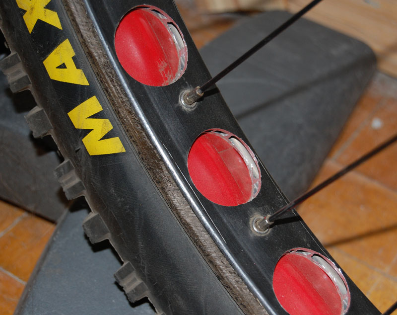

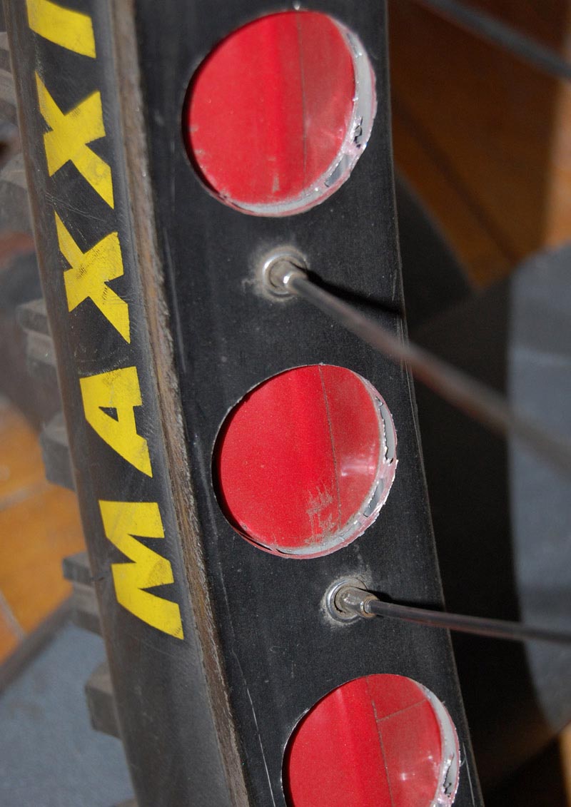

Вот,продырявил сверлом с коронкой 30мм.Когда сделал первую дырку,то заметил что она получилась даже чуть больше прим.32 мм.но тем неменее продолжил.Сделал все коряво,наметчиком не делал меток,только маркером,поэтому некоторые дырки ближе к одной стенке чем к другой.Вобщем смотрится стремно и ненадежно,НО катаю уже неделю как обычно гэпы,дропы недолеты,были и жесткие приходы,все держит.Восьмерок пока нет и намеков на уменьшение прочности тоже.Надеюсь,что далее будет так же.Ай да DX.

p@rn@ - Скинул 200гр.В планах убрать пистонирование.
ReVx - В любом строительном магазе,в отделе эл. инструментов.Это не сверло даже а коронка,как бур выглядит,подходит к стандартному разьему обычной дрели.

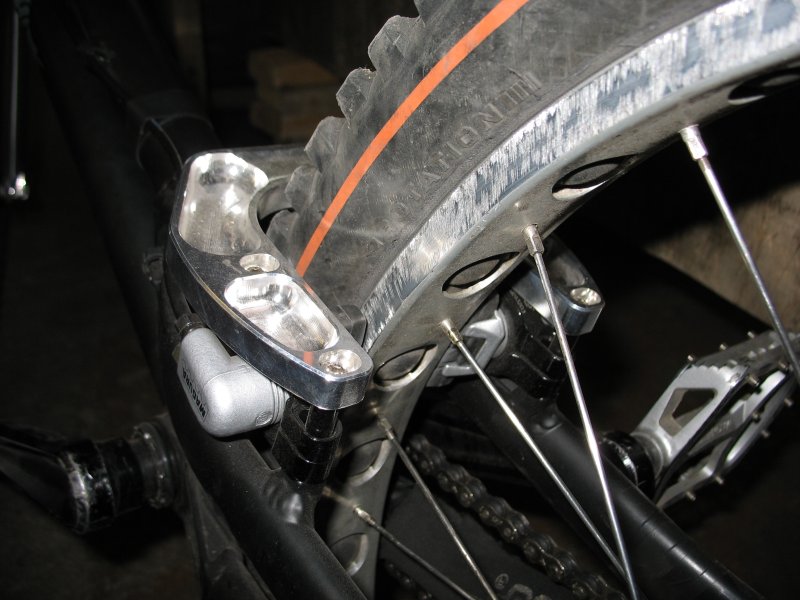

катаю с такими ободами спереди и сзади уже 2 года (фреза 32 мм). Полет нормальный, задний уже сдает, но 2 года и не сверленый не всякий выдержит

На оффсайте ALEXrims DX32 указан вес в 765 гр.После дриллинга получилось 565,тоесть скинул 200гр.Все взвешивалось на эл.весах,такчто все точно как в аптеке.

Вопрос???А какое расстояние между вторыми стенками....А то между первыми 13-14мм,а между вторыми???Просто я хочу 22мм дыры,даже сверло нашел!!!!!!!!!Измерте пожалуйста плиз!!!!!

Ну а чо ты паришься, 22 мм это золотая середина вес\прочность.Какая разница сколько там чего и где.Сверли и не пожалеешь
