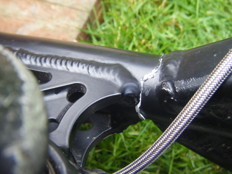

Я не знаю кто проектировал эту раму, но с радостью плюнул бы ему в лицо!
кто ещё не понял, что триальные рамы не рассчитывают, а бездумно сваривают из набора труб и узлов
http://www.trials-forum.co.uk/forum/...owtopic=122024 фотки и обсуждение

Еба!!! Говнорама !!! зачем она тогда весит больше двух кило и при этом просто трубы попалам...

ну вот вам еще одно подтверждение что нафига эти квадратные перья
херейтик
старк тт (полосатый)
даже атом сам и триал лимитет эдишен
я как увидел ету раму ей это пророчил слишком близко сварные швы еслибы они переходили в друк друга может и нечего или там наварки косынки собственно применение квадратных перьев с верху это помоему бред так как трубу имеют точечную нагрузку на стыке и накапливают усталость на гранях
что должно быть квадратным это нижняя труба (иметь очертания прямоугольника) нижнии перья от каретки до дропаутов так как это несущая жесткая конструкция верхние перья нагружаются при драпах дай боже

Сообщение от Diesel Power
первый раз вижу чтоб в этом месте ломали...
правильно, у всех рам подсидельный штырь примыкает к узлу перьев и верхней трубы. У этой рамы штырь (пластины) приварены только к верхней трубе.....у GU TP 26 такой поломки не будет! Там всё в ажуре!

Diesel Power вне форума
ага, бред, там же нагрузка вообще адская создается в этом месте
