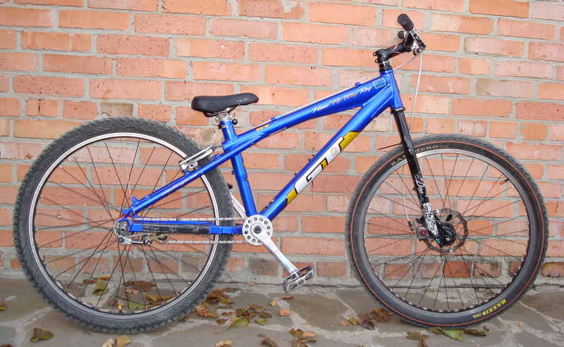

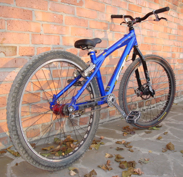

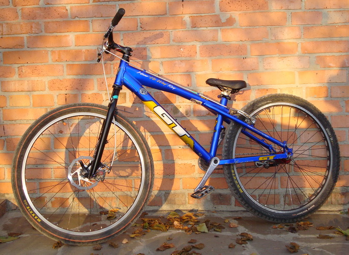

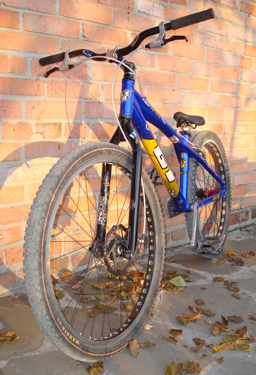

Как бы закончил комплектовать - осталось поменять переднюю втулку на что нибудь полегче и еще пару мелких деталей - но в целом байк принял завершенный вид:
рама GT HANS REY 05
руль FSA
вынос FSA
рулевая FSA TANGE
вилка DMR Trailblade 2 08
обода DM24
спицы DT Revolution (32 шт) и Competition (32 шт)
ниппель DT алю (64 шт)
втулка пер DT CERIT
втулка зад CHRIS KING ISO HD
покрышка перед MAXXIS Ranchero kevlar
покрышка зад MAXXIS MINION
тормозные ручки Avid FR5
тормоз задний - вибрейки Deor, полик, гринд, гудрон
рубашки и тросики Alligator
цепь Rohloff SLT-99
шатуны Tensile UCI Urban + звезда 18Т Onza
платформы Velgo MG1
седушка Twenty Marshall
каретка Truvativ Giga Pipe Team DH 118

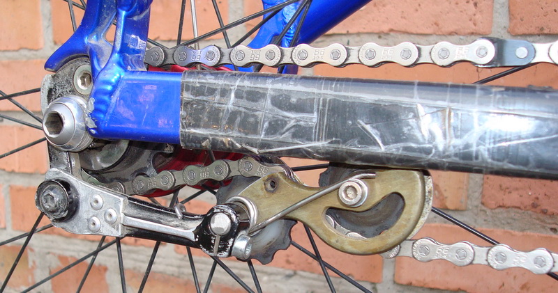

бустер самопал из какого то офигенного алю - крепкий и легкий
тормоз передний Avid BB7 160
натяжитель самопал двухроликовый
вес 11,7
Байк жесткий и послушный - мне очень нравится на нем катать, иногда больше чем на моде

просто шик
так классно собран, выглядит отлично
наверное самый крутой из всех последних байков, что тут постят
легенда

с жесткой вилкой не особо смотрится...

Отличный вел с легендарным именем. Но я бы поставил не жесткую вилку, Ханс Рей всегда в основном с амортизатором катал, хотя с жесткой ближе к триалау. А вот такой длинный вынос, это уже явно сильное отклонение от стрита

PupSoid зато хорошо катается - вылеты отрабатывает хорошо, на морде не колбасит - я пробовал мягкую вилку - не то...
AlexGosu вынос 9см - совсем не длинный - но больше в сторону триала, согласен - просто я не делаю барспин и не собираюсь....и побоялся ставить еще короче - как бы не стало плохо прыгать на заднем - раньше стоял 105мм вынос....можно попробовать 80мм - это наверное минимум который меня устроит
Серж STem 430мм - вес 1400гр - вилка чисто стритовая, дертовая - при ее покупке я руководствовался следующими соображениями: у меня стояла вилка фокс 80мм (нечто похожее стоит на байке ганса) весила она 1800 и была слишком мягкая - жестких пружин я на нее не нашел, вес тоже не устроил - морда тяжелая, на банни плохо дергать, особенно после мода - вкладывать кучу денег в легкую воздушку типа ребы или ей подобной, которая будет весить так же как моя нынешняя дмр, а стоить дороже крысы, я счел не целесообразным, да и прочность любой легкой, мягкой вилы под большим вопросом. Эта же вилка стоит каких то 3500, длина как у 80мм аммо, а о прочности можно даже не думать.
