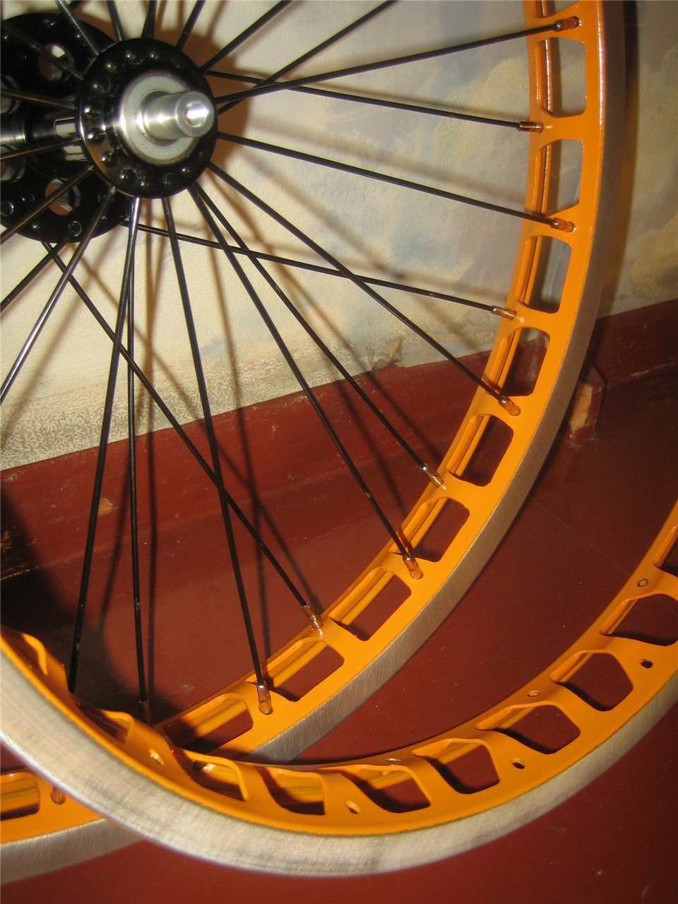

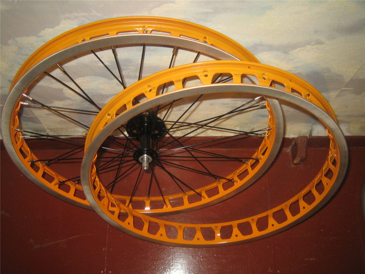

Вобщем без байка и без каталова уже месяца три, скучно...
дриллинг давно хотел сделать на этих ободах V!Z... да как то руки не оходили...
в целом часто делал дриллинг, но если и делал то тока большие отверстия, тока сверлом,
а тут один вологодский друг посоветовал доработать напильником,
типпа быстро и легко, а я чет такой человек не могу кое как делать...
если уж взялся, по максимуму, так чтоб тока боковые стенки остались,
ну и вот что получилось))), ценим:
ID:	26630   Нажмите на изображение для увеличения

Красиво. Думаю прочности не осталось, но при условиях
катется норм... я мягко катаю, не делаю дроп-гепов и просто дропов не делаю и гепы тоже редко,
крутки тока и сайды и то иногда, ваще почти не катаю, даже скорее всего не катаю...((((
думаю норм. )

Ух ты круто!) Сам напильником или на фрезеровку отдавал?) Сколько по времени ушло?) если сам?)

Сообщение от Georgy
напильник круглый и плоский и сильные руки... не спеша неделю с лихвой...
по паре часов, када не лень, када лень то и не делал...
один хер чет подзаипался....

что то я не очень с расположением спиц понял. расскажи ка?
есть фото стандартного обода? ты дырки новые сделал?

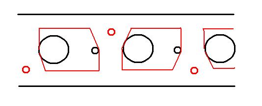

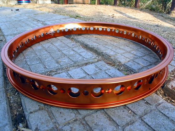

вот так он выглядел, и вот там как красным нарисовано, так я делал:

Сообщение от PeSHeHoD
шизануться.. я бы сдох, хотя вроде не ленивый
