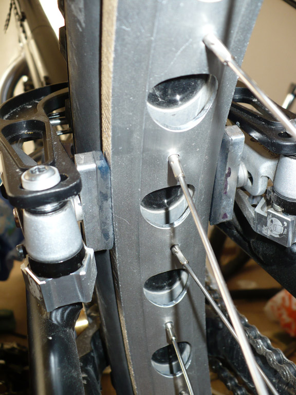

У меня фулл ви. Сзади СД СЛ (почти СД7). Колодки рок. Ниче не выворачивает.
Постоянно вырезаю из полика картриджи для колодок Avid RW2 и ноу проблем, никакого клея и болтиков. У меня щас спереди эти колодки стоят с компаундом рок ))) (Просто корпус колодки рок лопнул и пришлось из роков сделать картриджи, просрал 2 мм колодки, но это пох)

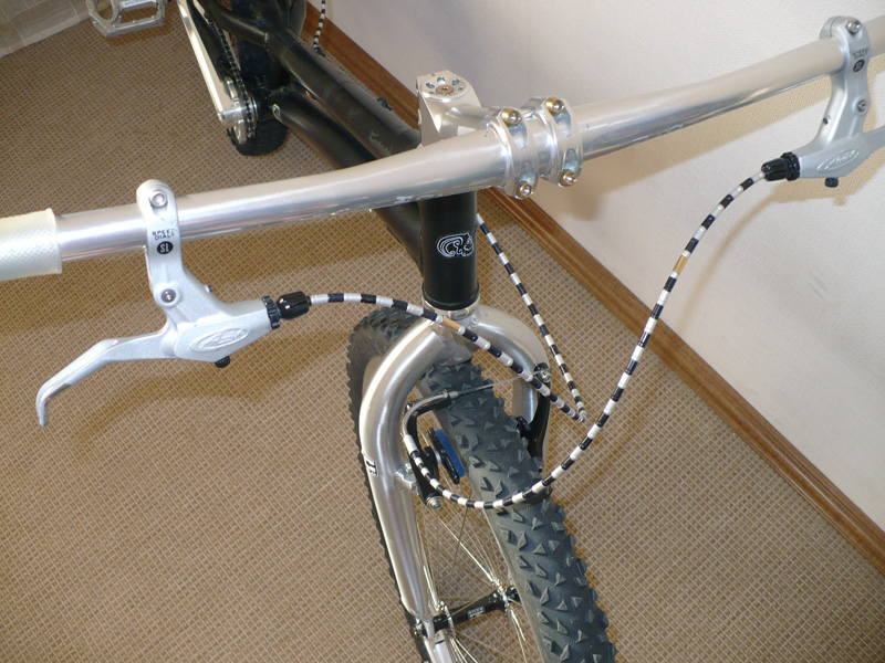

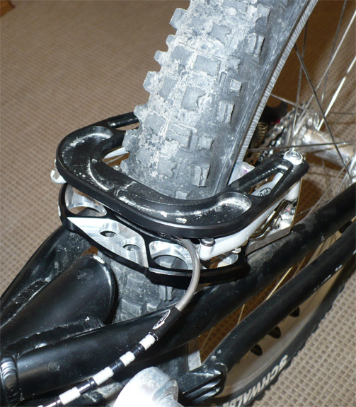

Нокон. Нет, укорачивать не думал ),
Этой передней рубашки хватает всего лишь на 270 градусов поворота руля ).
Вот полное фото, откуда был взят кадр, чтоб все стало понятно.
И фото заднего тормоза. Обод - эхо 07 46мм. Однако у меня колодки стоят со всеми регулировочными шайбами и колодки далеко не новые ).
