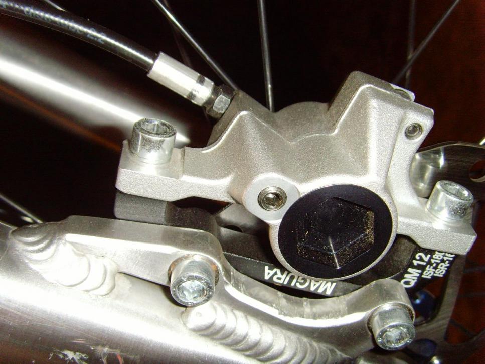

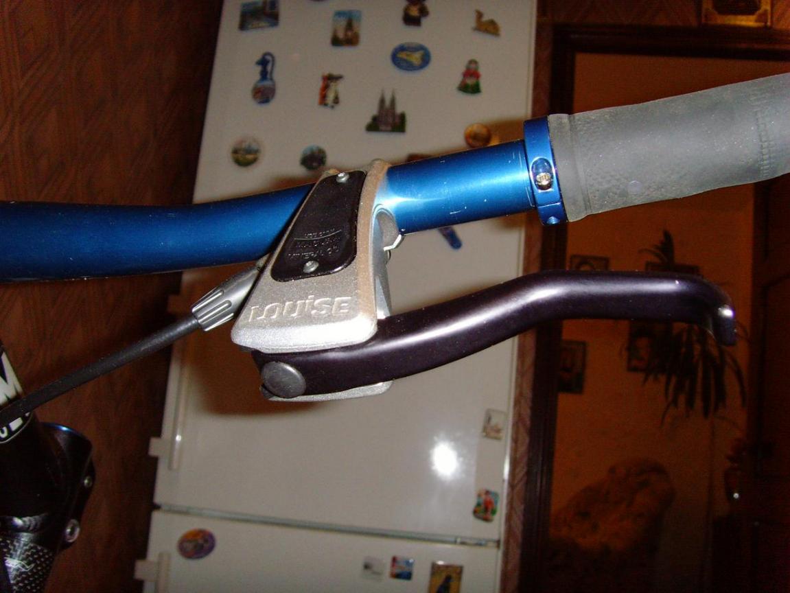

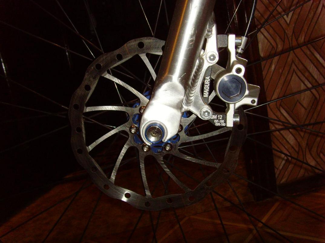

Мне друг продает новую louise,(щас дал на испытательный срок)а я вот что-то не знаю.Цена превосходная,торможение тоже устраивает! Но как пойдет дальше??? Интересует качество тормоза,а главно его минусы которые всплывают после...
вопрос приимуществнно к тем кто использует этот тормоз!
заренее спасибо.

по поводу качества тормоза дам фотку: NO COMMENTS (2 года прожила ручка)То как ручка заварена нет слов....калипер клевый!

у меня есть машинка луизы(07-06гг) она очень хорошая незнаю как насчет новой машинки а вот ручка у новой луизы мне не очень нравиться 1.дизайн 2не внушает доверия что она прочная

Да, кстати, у неё ручка реально стрёмная (рычаг). Разбалтывается быстро, надо на фиксатор сажать.

Че вы спорите.Мои фотографии помоему сами за себя говорят.Видно же что ручка дерьмо еще то...
