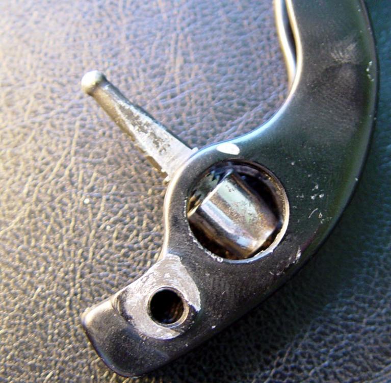

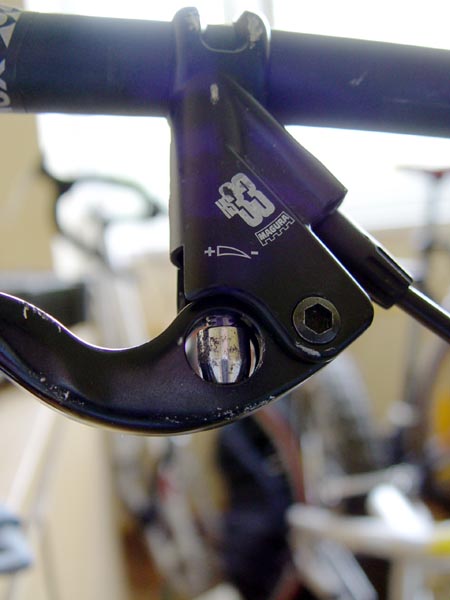

Вместо сорванного маговского пластикового красного регулировочного колечка можно поставить обычную гаечку от v-браковских колодок. Резьба та же что и на толкателе..
Есть небольшой минус (возможно не единственный) сужается диапазон регулирования.. Минимальное положение сдвигается к максимальному.. это происходит из за того что толкатель поршня не проходит всю гайку насквозь.. если заморочиться и найти подходящую гайку, то этот минус уйдет.
Крутится все не хуже hen-овского колесика)) так же возможно истирание самой ручки стальной гайкой.. но мне кажется, это не критично совсем..
