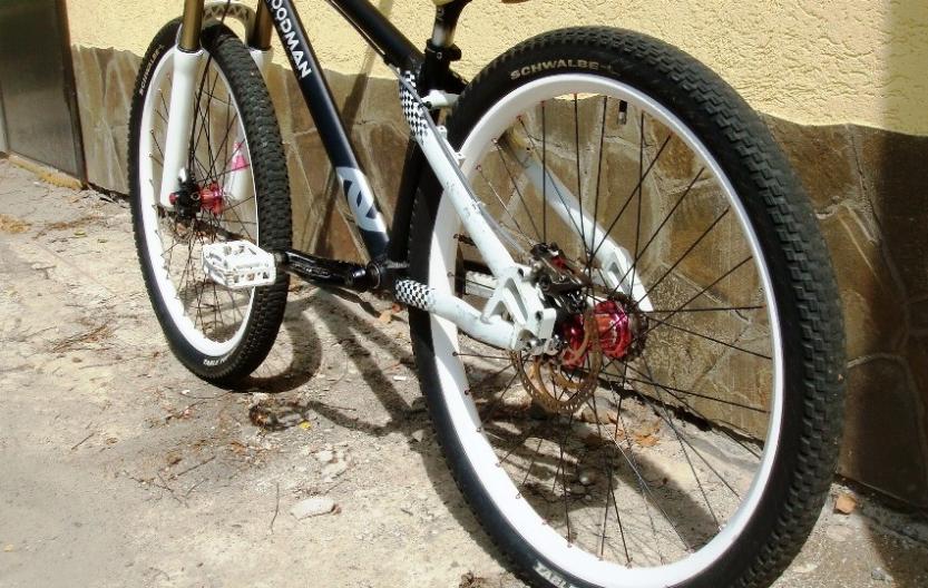

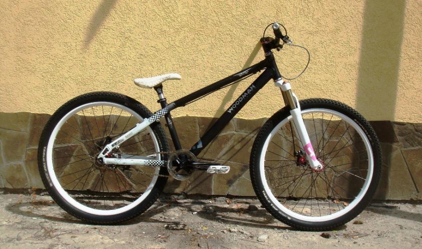

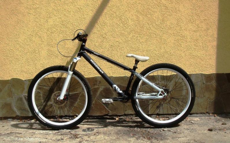

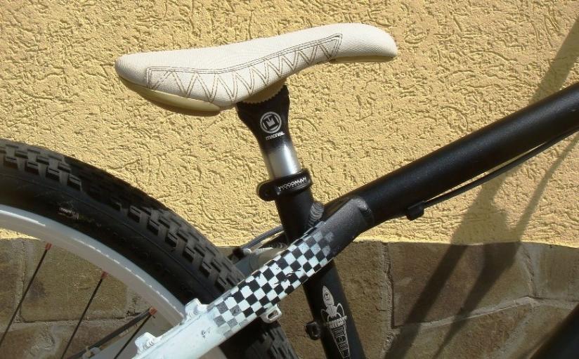

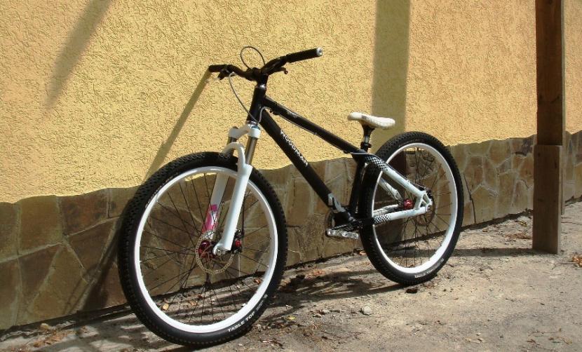

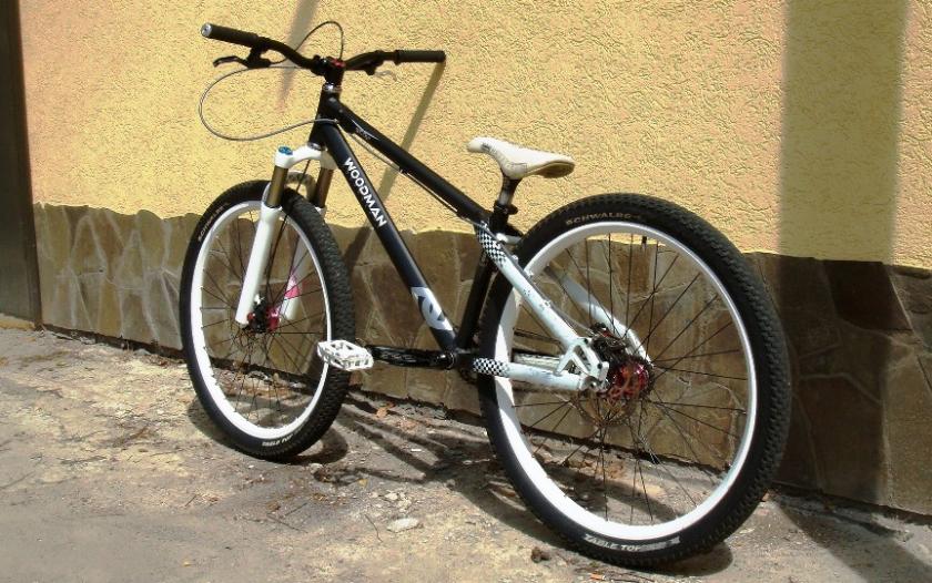

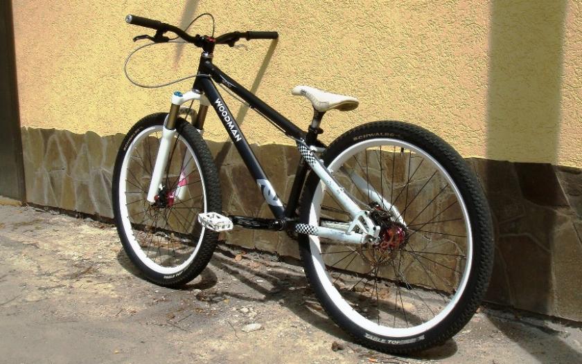

Снял переключатель, кассету, натяжитель, поменял заднюю втулку на SS, поменял сиденье и подседелку на Pivotal, задний тормоз, рулевую, перекрасил вилку. Результат:
рама W00dman elite - красил сам
вилка Fox Talas R 95-130 мм (катаюсь на 95мм) - перекрашенная
Тормоз задний Shimano Saint, ротор formula ora 160 мм (пока пробую, возможно, вернусь на BB-7)
Тормоз передний Avid BB-7, ротор formula ora 160 мм

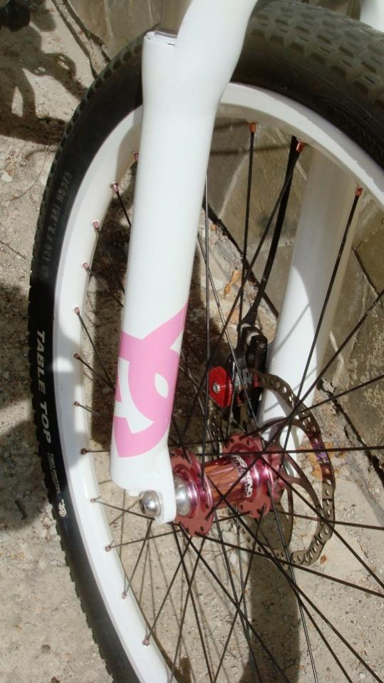

Переднее колесо:
Обод - Mavic Ex721 белый (порошковая покраска)
Втулка - Chris King розовая
Спицы - DT champion 2.0
Покрышка - Schwalbe Table Top 2.25
Заднее колесо:
Обод - Mavic Ex729 белый (порошковая покраска)
Втулка - Chris King Single Speed розовая
вынос Thomson elite 50mm
рулевая Chris King pewter
руль Easton EA-70 midrise 660мм
заглушки Hope
подседелка Macneil
сиденье Macneil SL
зажим Woodman
натяжитель Sokolniki доработанный
цепь Rohloff
шатуны Truvativ Holzfeller
звезда RPM алю фрезерованная
рок Fsa
педали Wellgo MG-1
Вес байка ~ 11.1 кг
(Если убрать передний тормоз, то будет ~ 10.7 кг)

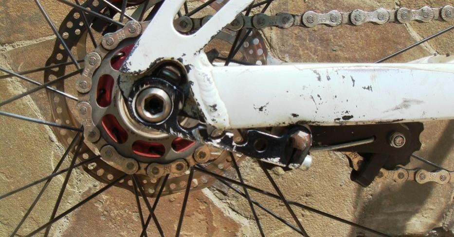

Как ты натяг закрепил? Там кусочек петуха ты совсем убрал?

Сообщение от sanchez Посмотреть сообщение
Петух убрал совсем.
Натяг висит на болте втулки КрисКинг.

Кусочек петуха вернуть бы.. иль болта криса не хватит тогда?

Механика спереди для такого байка помоему порно.
Олег, передний мавик не узковат? у меня спереди такой же, любая грань, бордюр угол- пробитая камера, или тебя вилка спасает?
Да и кстати вес у мавиков не самый маленький, хотя жесткость, канечно, супер.

Сообщение от Bara Посмотреть сообщение
А зачем? Прочности от этого не прибавится + натяжитель будет тогда из рамы торчать. А сейчас он дропаутом закрывается.

Сообщение от КУБыч Посмотреть сообщение
Действительно сам придумал дизайн и воплотил его?
Задние перья другого цвета подсмотрел у Леноски. Переход квадратиками придумал сам, красил тоже сам.
Сообщение от Volodik Посмотреть сообщение
Не хочешь на санримс перейти? я вот думаю себе взять, можно еще грам 200 скинуть)
ББ7 - the best! Поставил назад гидравлику - за месяц катания уже успел колодки поменять и диск прокалить.
Передний обод - то что надо. Не помню, чтобы я его хоть раз пробивал. Вов, попробуй баник делать, когда на бордюры заезжаешь ))
Санримз мне не нравятся. Видел несколько раз как их складывали в безобидных ситуациях. Мавик - лучшее соотношение вес/прочность. Ещё бы цена...
