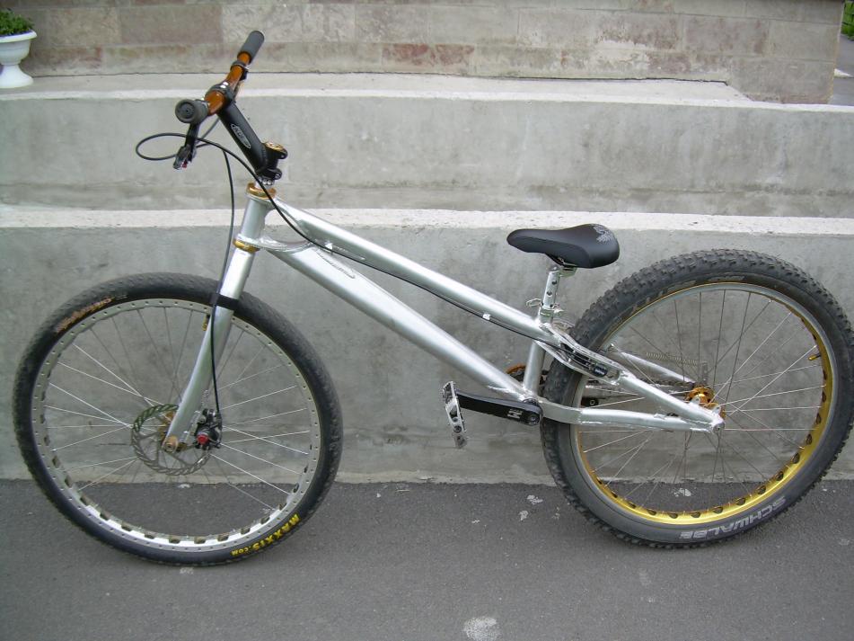

как сказал мне товарищ Пинигин такую раму он делает впервые
-стрит-триал байк и геометрия с упором на триал

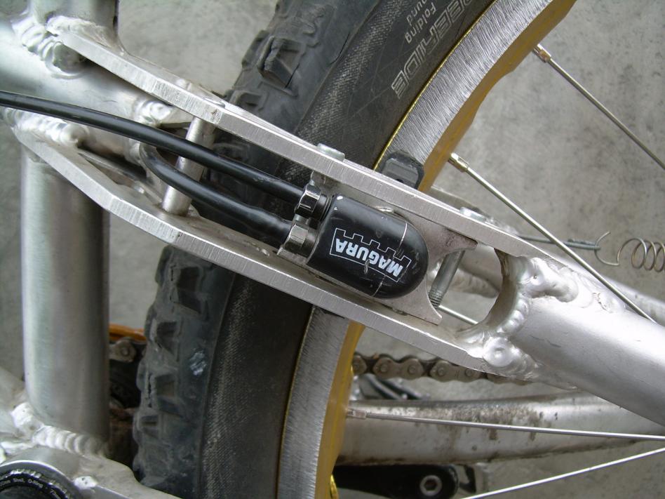

-оригинальное крепление магуры
-общий вес 10400гр
-вес без седла ~9900гр
основная комплектация на фотках вроде видна:
рама: Pinigin (~1800гр)
вилка: Pinigin (~850гр)
каретка: gigapipe DH
фривил: крэзи
передний обод: DOB дриленый и балгареный (400гр.)
натяг: только ПУХЪ !!!
.....офигенно удобная геометрия....
база: 1065
перья: 375
каретка: +40
стакан: +72гр.
вилка: 420мм
штог: +2 проставочных кольца
руль: флэт
вынос: не мерял, но длинный и с большим градусом

Непрочитано 27.07.2009, 17:52   # 2
Аватар для kapas
kapas вне форума
рама крутая имхо - очень очень необычно

Trial-Construction
Аватар для dendy
Регистрация: 22.10.2007
Сообщений: 780
Байк: PINIGIN "white bitch"
dendy вне форума
мне непонравился.........
зы:а натяг так воообще.....
"натяг: только ПУХЪ !!!"-эммм......ЭТО ПРАВДА?!....О_о........
Последний раз редактировалось dendy; 27.07.2009 в 18:11. Причина: зы:......

Пинигин самый крутой! Рама офигенна.
191 - это че, всего 10 рам за год? о_О По весне прошлого года номерки были в районе 180.

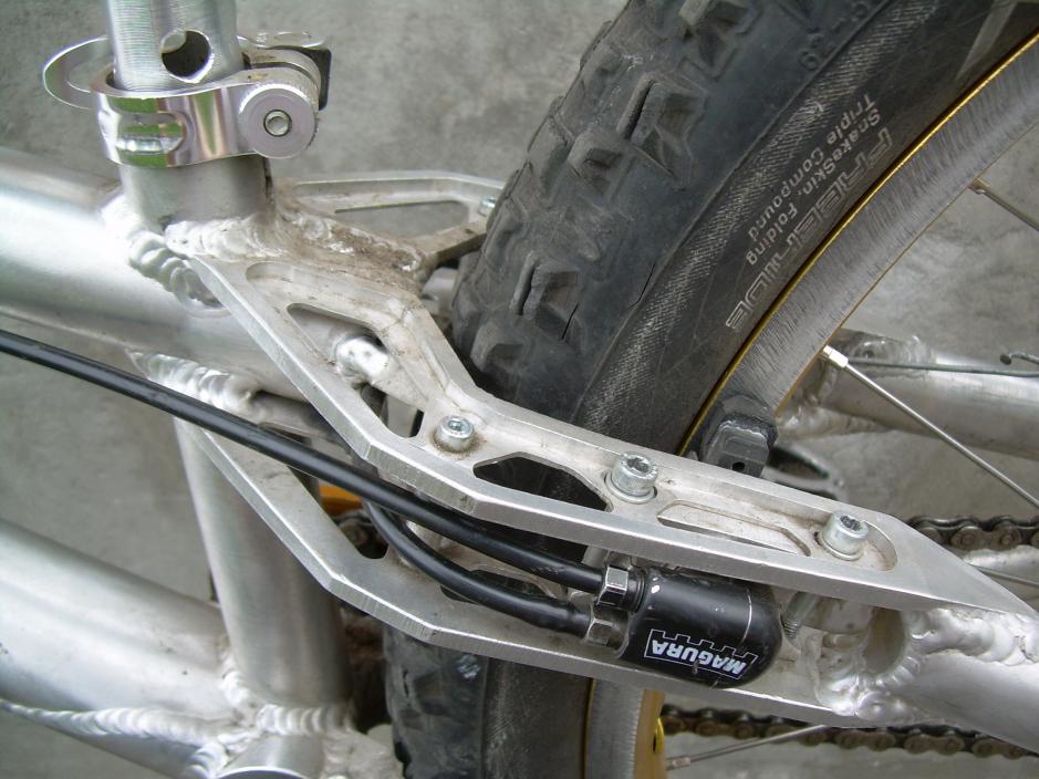

Сообщение от wiskas
Пизде*...у меня такое уже почти 2 года...только в этот раз Евгений Борисович что-то намутил совсем СТРАШНОЕ...хотя может оно и прочнее...время покажет...
А так +1 к Дениске...
Непрочитано 27.07.2009, 18:04   # 6
ое...аля Хоффман?)

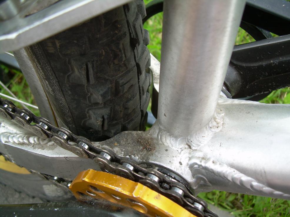

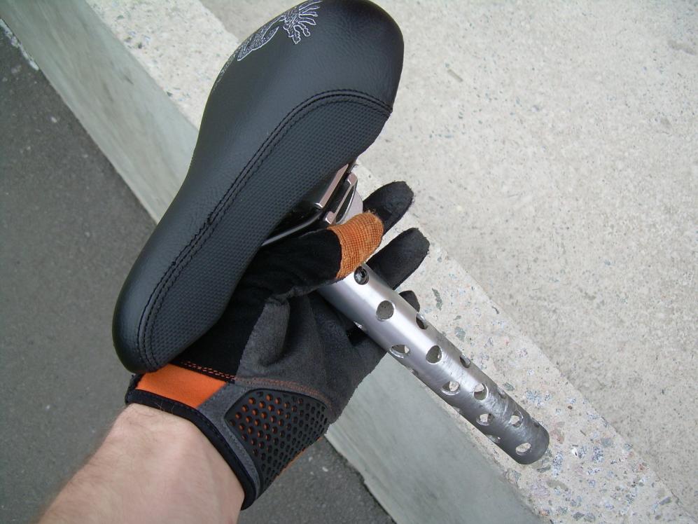

дриленный подседельник - вообще буэээ(
швы внутри дырки у рулевой не понравились...
да и вообще если честно-рама не понравилась.. слишком как-то топорно и неаккуратно. имхо.

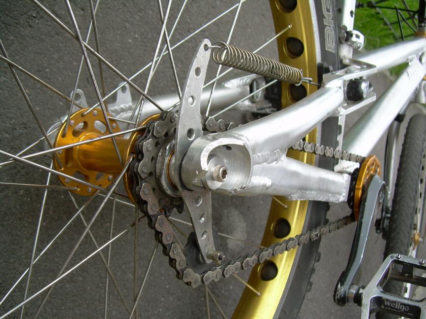

Интересная рама. Мне нравится. Цепь как обычно )
Непрочитано 27.07.2009, 18:06   # 8
ах да, с тормозами там явно чет намудрено..свои крепы, перемычки еще...както не оч.
Непрочитано 27.07.2009, 18:10   # 9

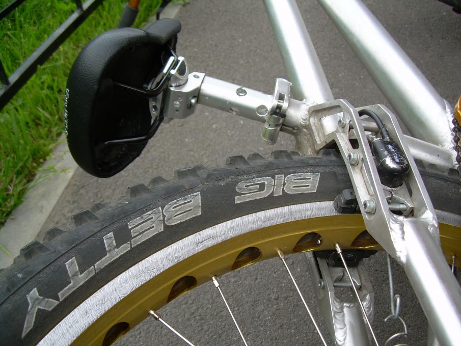

Помыл бы хотя бы от говна. Мне тоже не нравится. Он непропорциональный какой-то.. вынос жутко выглядит, и седло как-то не вписывается.. хз. Цепь слишком длинная и кверху ногами. Натяжок просто коромысло какое-то. Неаккуратно всё.
Седло сделать маленькое и в самом низу (хотя я не понимаю, какой в нём смысл вообще), вынос пониже, руль с подъемом, помыть и нормально сфотографировать - будет совсем другое впечатление
Непрочитано 27.07.2009, 18:16   # 10
и еще, када переворачивать цепь будешь - замОк нах!
Непрочитано 27.07.2009, 18:23   # 11

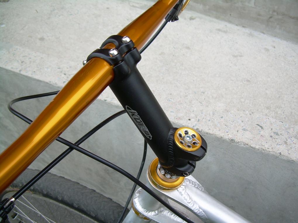

пух-натяг - это обозначение типа конструкции в целом, и в данном случае он работает хорошо. Мне нра все за исключением руля - райзер бы и минус спэйсеры.

про цепь,грязь,дриленный подсидел.....присоединяюсь полностью к вышенаписаному........

Непрочитано 27.07.2009, 18:39   # 13
Аватар для wiskas
Регистрация: 11.09.2008
Адрес: Питер (Просвет)
Сообщений: 168
Байк: Pinigin/echo/magura/Albert/Big Betty
Отправить сообщение для wiskas с помощью ICQ
wiskas вне форума
по поводу не вписывается, не подходит, не красиво, в гамне, седло не в тему, пухъ натяг плохой, замок на цепи мешает, непропорцианальный и прочий бред на это все я вам скажу муХАХАХААА....я че на выставку гламурную его привез ?? он создан для слияния с моим телом емаё, а на райзер руль просто денег нету.....но все равно всем спасибо за каменты

матушки-батюши! да этож тот самый 150*30 вынос!!!!!

только сейчас понял
а нафига ТАКОЙ !!!! вынос и так высоко сиденье (ну это мбыть для фото только)
этож ппц

Интересное крепление маги) Это хоть удобно? и какие в этом плюсы вообще)
А рама как то слишком неаккуратно сварена имхо, швы ужасные, но опять же главное чтобы тебе было удобно

to kapas: - Уася, ти шо тупой? самый лучший вынос! лучше чем 150*30 и бьыть не может!
