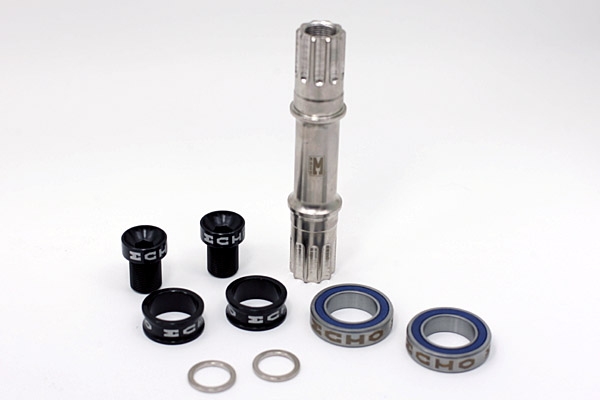

Случайно увидел такое чудо.
the below one is the sealed bearings style isis bb set, the axle is strong, but the bearing is very weak, the ball is so small. We don't suggest trials riders use such bb for trials riding.
The middle one is echo tr isis bb, it has larger balls for the bearing, but the bearing use the axle space. So the axle is not very strong. The bearing is also too close to the center...now you know why so mc uh broken bb axles.
The upper one is our new echo urban bb, the bearing is close to the cranks, the axle is stronger too. It's little lighter than the middle one too.
Примерный перевод.
Снизу вал мощный, но подшипники стремные. Мы не думаем, что триалисты будут катать на них триал.
Посередине наша хорошая каретка, у нее яички побольше, но из-за них вал тонкий. И подшипники близко к центру. Теперь вы знаете почему их столько много поломалось.
Самая вехняя наша новая мегапупер каретка. Подшипники близко к шатунам, вал сильнее. И она немного полегче.
Куда ее ставить?
