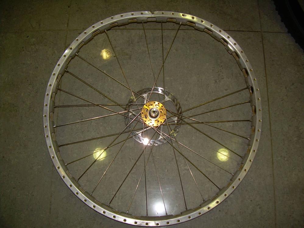

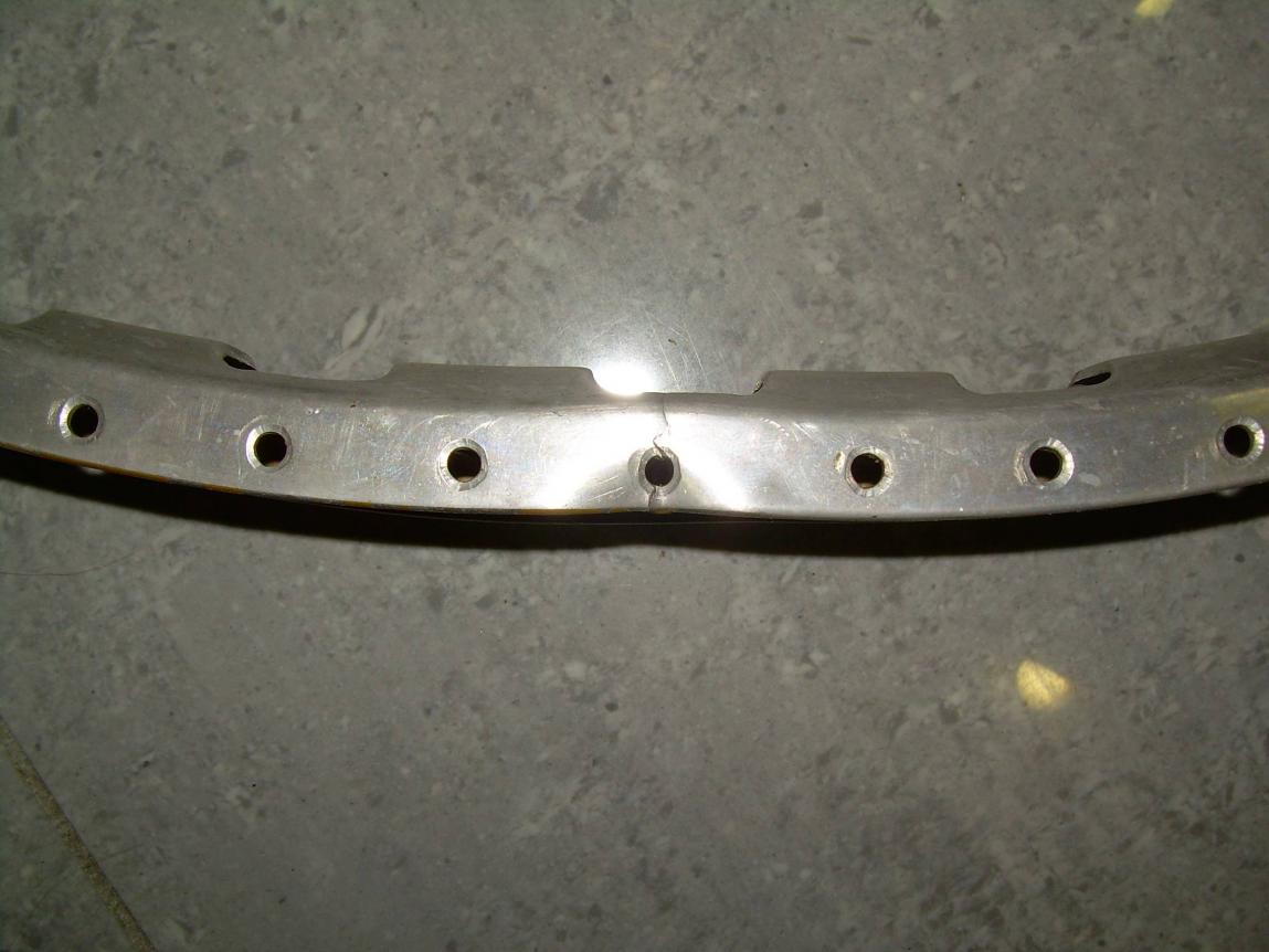

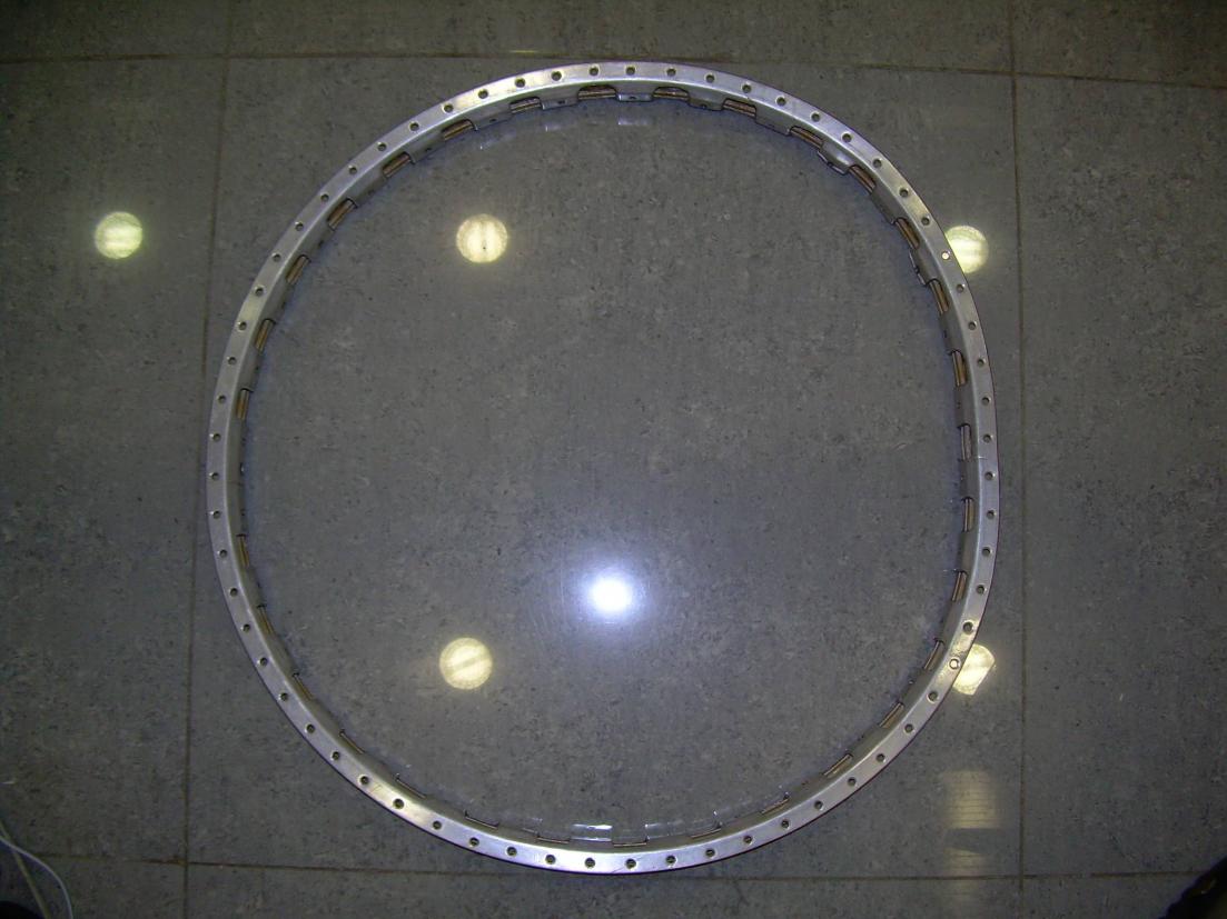

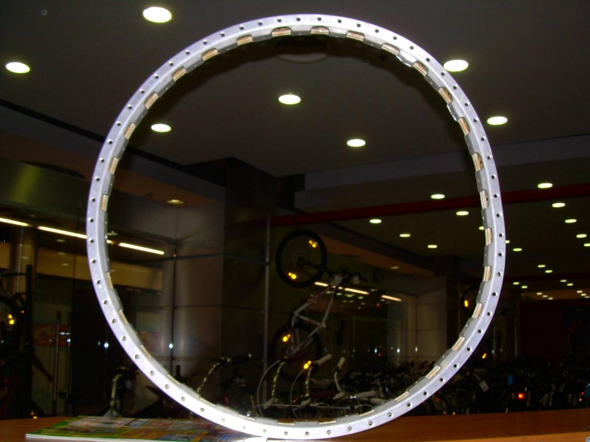

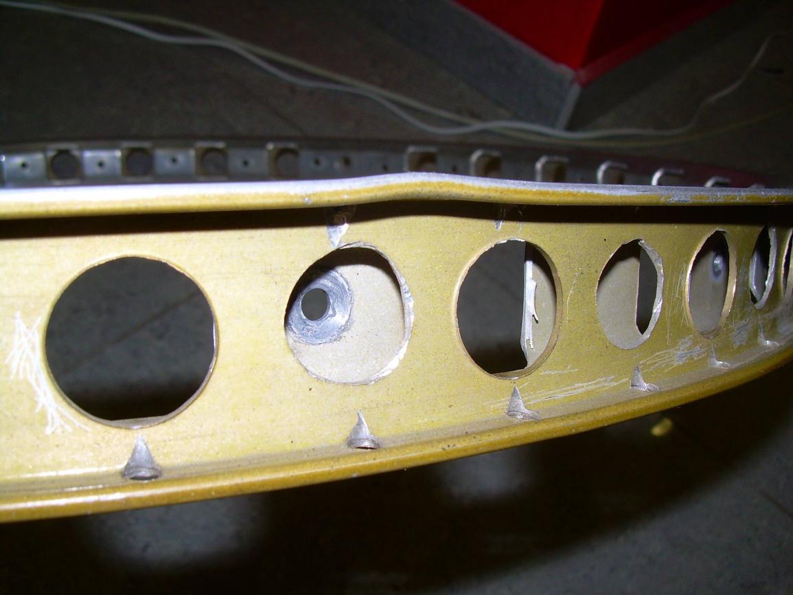

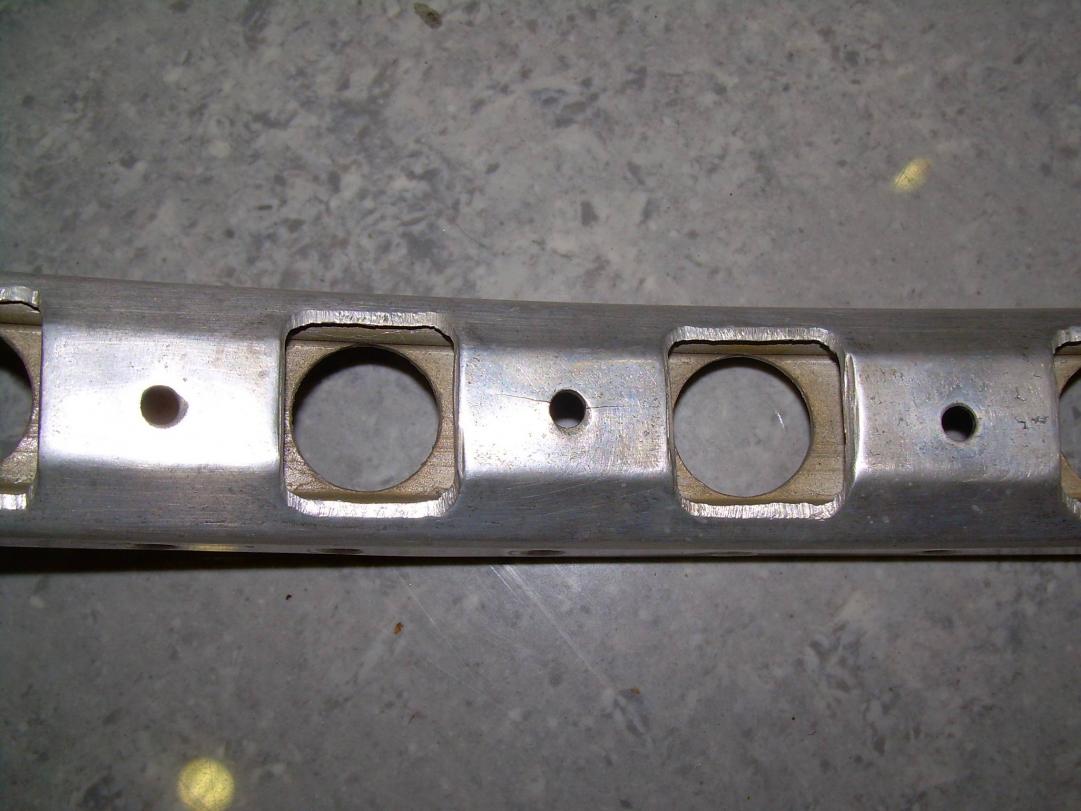

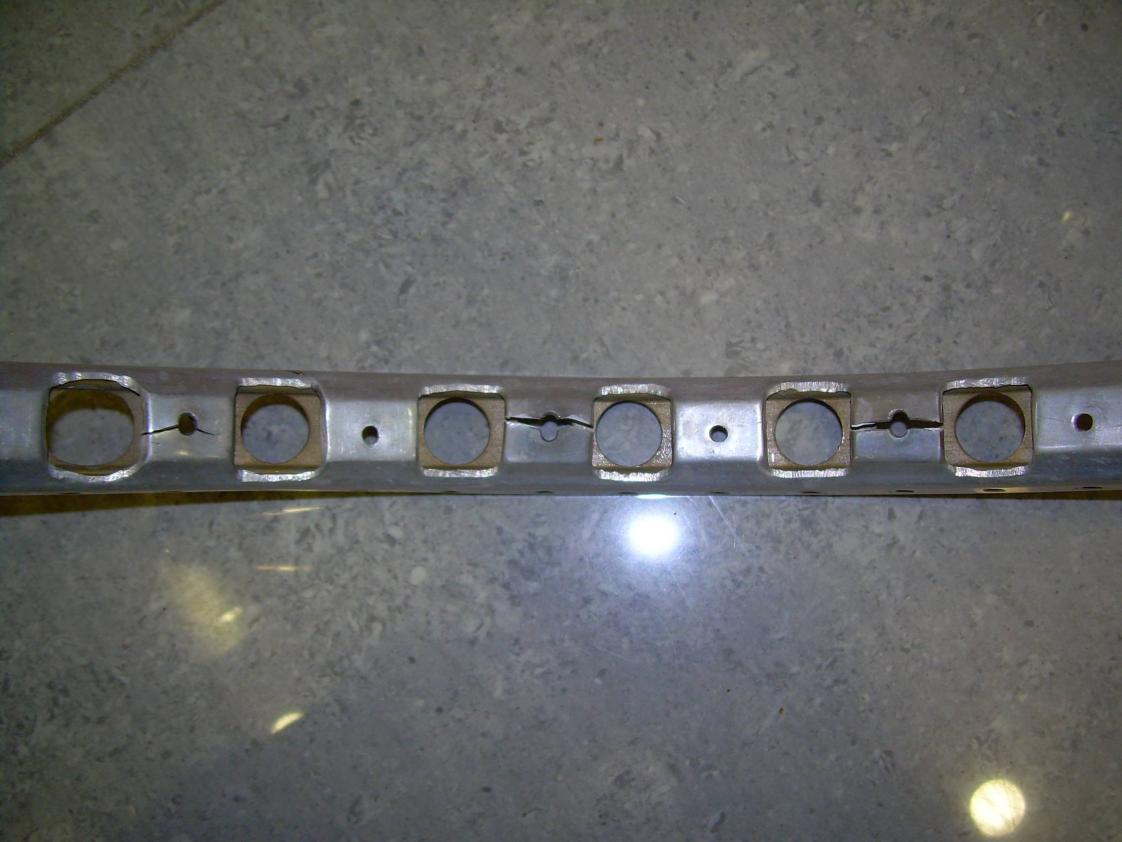

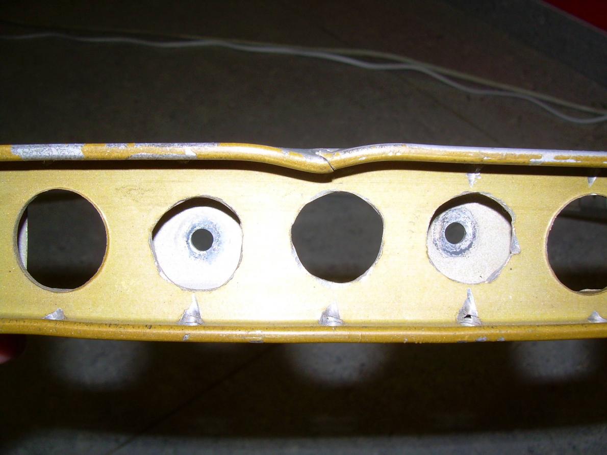

влетел с мануала в поребрик, навалился всем телом на руль, перелетел через него....конец
Итог: 13 трещин в общей сложности, все не стал фоткать....3 отверстия разорваны спицами, яйцо, восьмерочка такая что покрышка задевает за вилку..... да будет земля ему пухом
как бэ...то что вырвало по одному фланцу, это потому что обод был кривой в том месте, и я спицы вытащил за ненадобностью...если их натянуть, то ваще колесо кривое получалось
p.s. не балгарьте и не сверлите этот обод.....он был 460, стал 400...скинул 60 грамм всего...прочность сами понимаете
