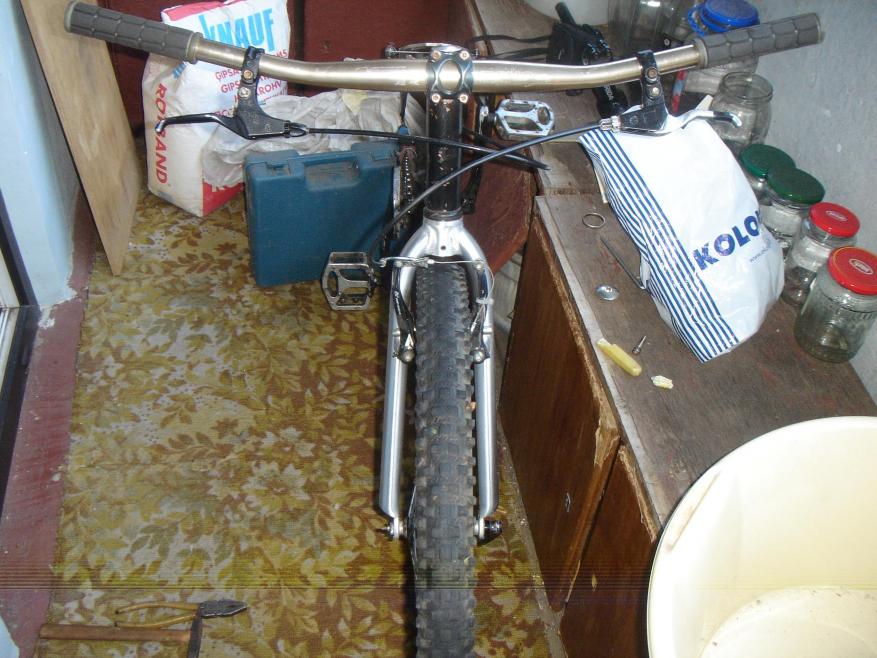

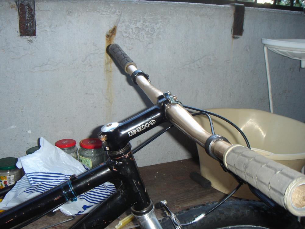

Вот что получилось

Теперь, вопросы.
Руль стал полохо крутиться, я бы даже сказал хреново, совсем плохо.
Может я что-то не так сделал?
Это первое...

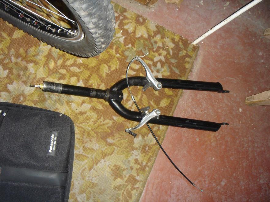

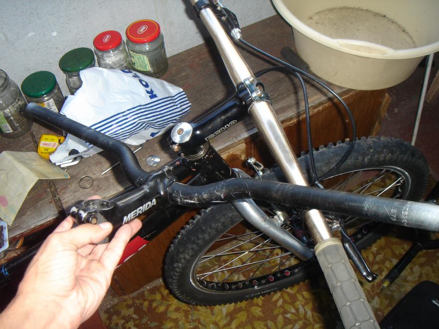

Второе, у меня старая вилка оказалась намного длинее новой, и теперь, ввиду того что рама у меня гогно и на ней рулевой стакан чуть ли не два раза длинее чем нужно, вынос сел только на половину штока. Вопрос, можно ли так ездить? Помню вроде бы кто то так ездил...

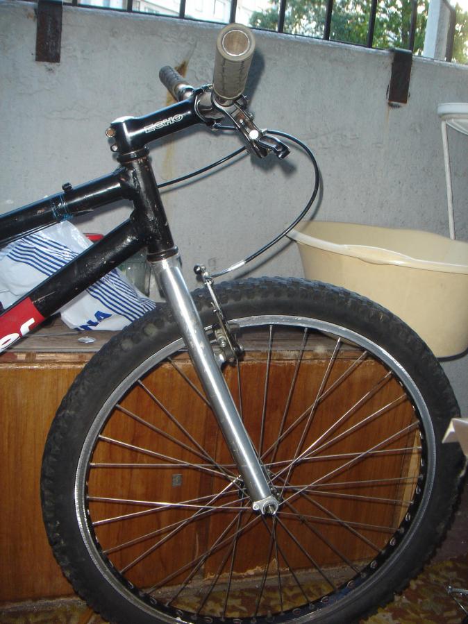

Ну пока вот, вот ещё фотки того что было.

Руль плохо крутится - перетянул крушку выноса.
одетл вынос до половны - плохо. отломаетсся со временем вынос

Вилку поменять блин, на новых вилка шток достаточно длинный и все его отпиливают под размер крепления выноса

ездить можно, но пространство внутри выноса нужно будет занять (например, кусочком штока вилки того же диаметра), во избежании того что крепление станет конусообразным, в результате затягивания и потеряет свою функциональность...
насколько я понял по фоткам, вилку ты снял, а конус от рулевой с нее не снял, и новую вилку поставил либо с каким-то другим конусом, либо без него... проверь все еще раз, мб и я ошибаюсь)(

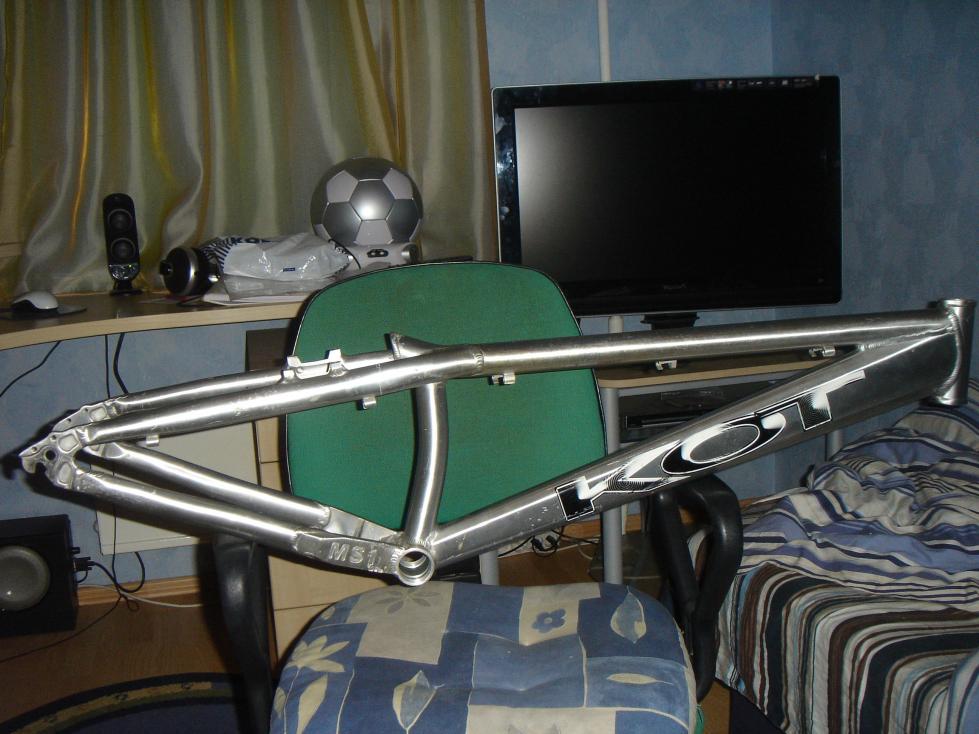

Ну, какбэ уже не актуально, вопрос я решил немного подругому.
Вышло 750 рублей по вашему + в подарок чашки тиога.
Гыы повезло, рама и вилка одного цвета
