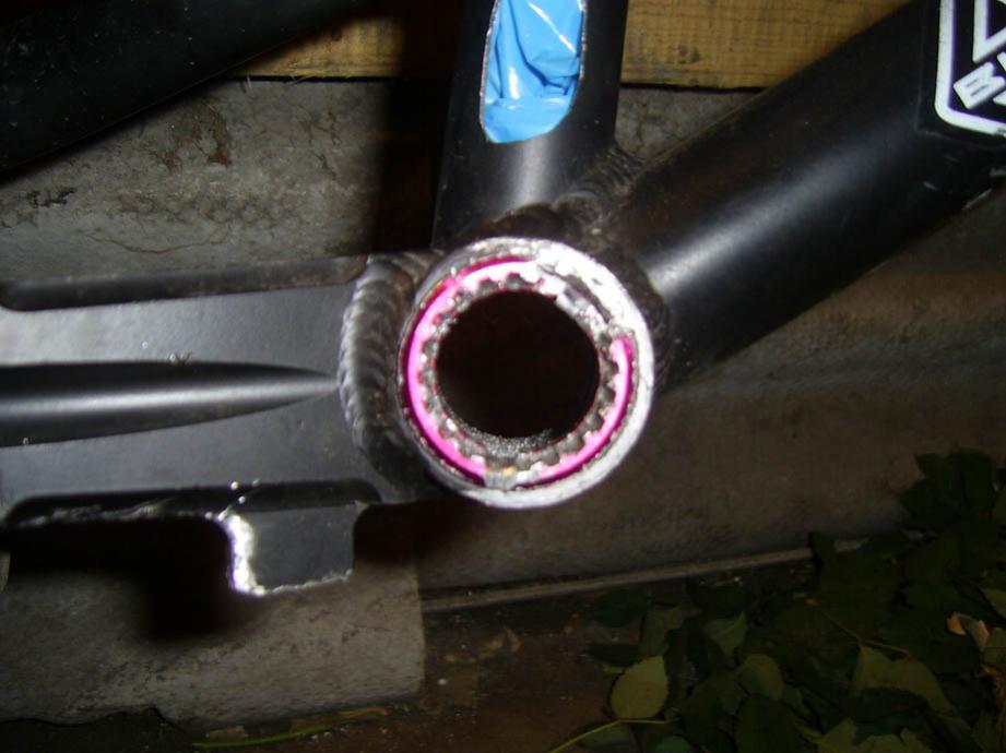

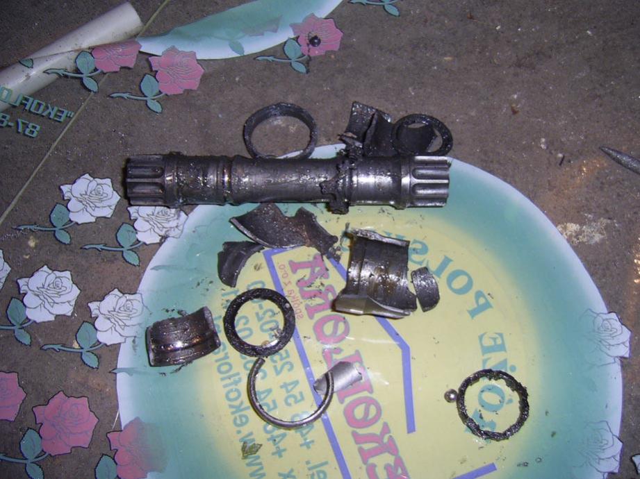

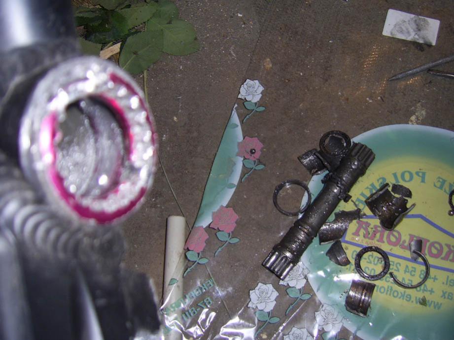

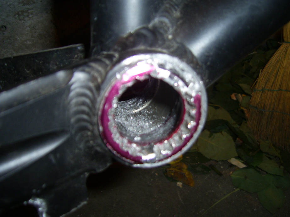

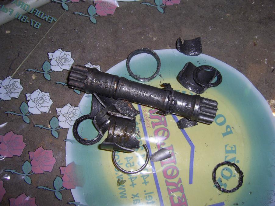

менял убитую каретку виз сл, когда открутил одну чашку, корпус(точнее остатки от него) и прочее просто высыпалось оттуда... а чашка справа никак не откручивается, ключу вообще не поддается... че делать, может кто сталкивался...

Может быть глупый вопрос, но все же, а ты в какую сторону крутишь? Там резьба левая

Попробуй ещё раз просто открутить если не поможет:
Аккуратно!!!
Берешь ножовку. Отцепляешь полотно с одной стороны. Продеваешь в каретку. Закрепляешь.
Аккуратно.
Делаешь два-три пропила (до рамы АККУРАТНО!). Потом вынимаешь по кускам.
Вынимали так в мастерской. При должной прямоте рук все получится в 10-15 минут.

всем спасиб!!! но уже газовым ключом открутил еле-еле!)

В таких случаях очень помогает простой длинный болт. Который продевается через съёмник и пустую каретку. Через шайбы гайкой затягивается.
Таким образом съёмник плотно прижат к чашке, и как бы ты ни старался, сорваться ни он, ни шлицы не могут.. Очень помогает при трудновыворачиваемых случаях Только этот метод надо сразу применять, а не после того, как ты уже все шлицы разбил.
Таким способом можно съёмник к фривиллу на шатуне прикрутить, обычную каретку выкрутить (шимано или труватив), но тогда болт будет не сквозной, а тот, которым шатун прикручивается, им же и съёмник притянуть.

все еще раз спасибо за советы... каретку поставил, все норм!)
