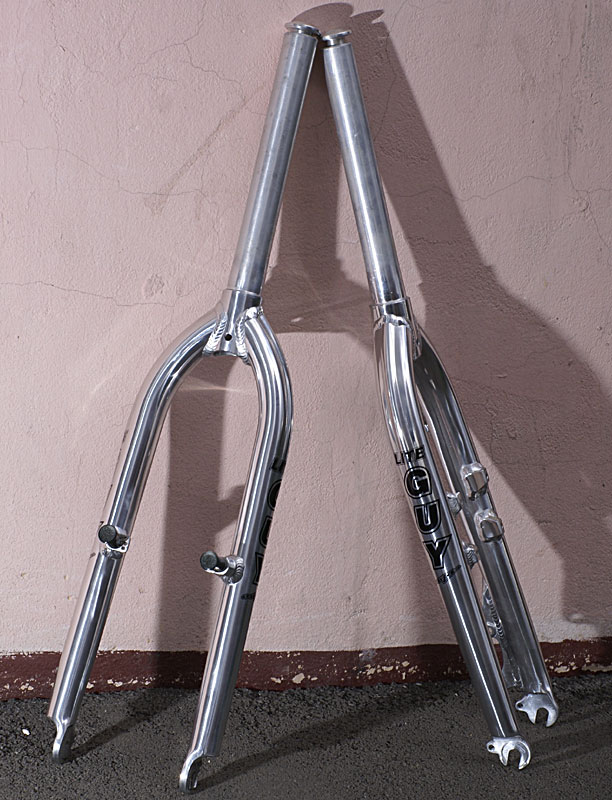

а Онзу почему не хочешь взять?

Онза высокая слишком, вроде. У меня и так каретка +75

Нужно попросить кого-нибудь чтобы померял, чтобы точно знать. У Онзы цельнофрезерованный шток.
