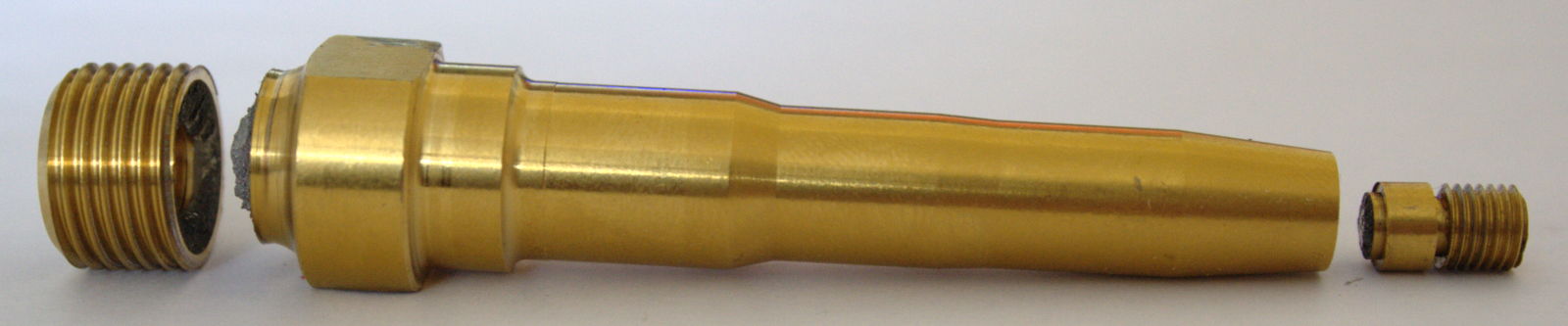

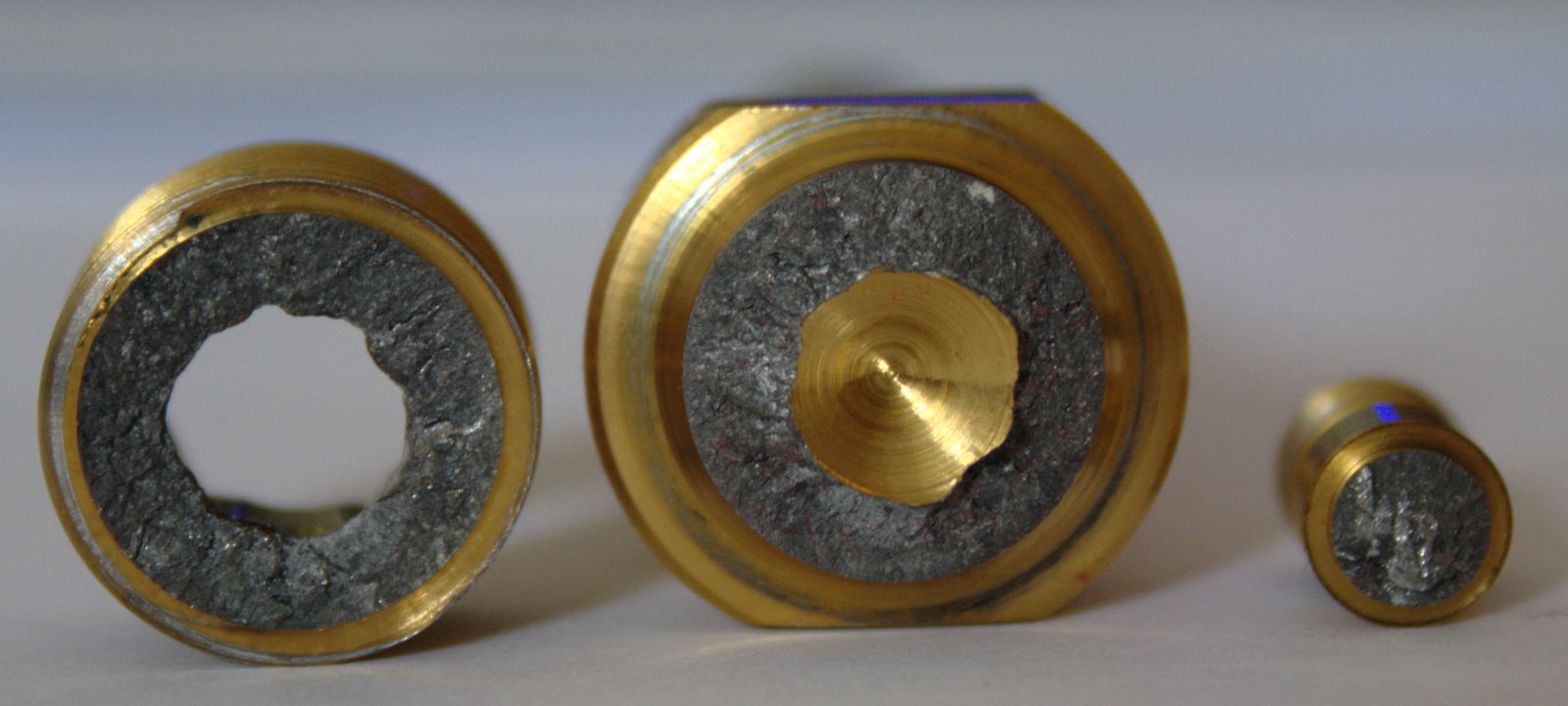

Примерно через пару недель после создания предыдущей темы Титановая ось Wellgo MG-1 я решил перед катанием подтянуть педали. На тот момент у меня стояла оставшаяся правая педаль с титановой осью и левая... ну, какая-то левая. Беру ключ, ставлю на правую педаль, небольшое усилие -- проворачивается. "Ну вот, ослабла" думаю. Жму чуть сильнее -- идет легко. "Ппц резьбе в шатуне". ЩЕЛК! Педаль отваливается, в шатуне остается только кусочек оси с резьбой. Смотрю на это дело и охереваю.
Вчера решил вытащить из педали остатки оси, начинаю отвинчивать гайку, которая держит пром. Опять прикладываю минимальное усилие... ЩЕЛК!!! Ось ломается также как первая в предыдущей теме.
ID:	33411   Нажмите на изображение для увеличения

структура металла пипец конечно.
хрень какая-то, титан крепче стали, только китайца ещё не научился с ним работать, видимо

как раз научились,тоько у китайцев титан хрупче стали! )

Специально посмотрел спецификацию и срез - не так он должен выглядеть Это сталь высокоуглеродистая получается

на чугун похоже

На титан не похоже...херота какая то

Сталь магнитится, а эти оси нет. Рад бы попробовать отечественного производства, да пока денег нет.
