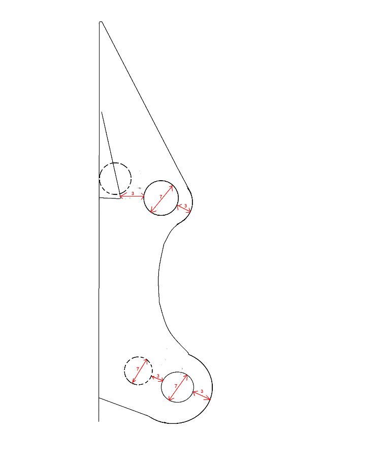

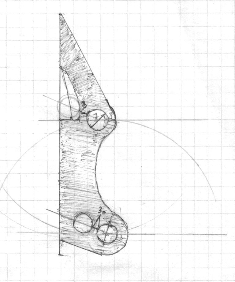

Вобщем проблема такая прикупил тормоза с крепление ист-моунт у них калипер +20 так как рама гу ст(20") сзади получилось что под160 ротор. А спереди вилка эхо тр у которой крепление на вилке тоже +20 и в итоге получилось 180 ротор))) что очень не устраивает. Вот примерно нарисовал что хочу сделать. Передвинуть отверстия на 10мм примерно... вот вопрос у меня такой правильном ли я напрвалении или все таки кто делал иначе...посоветуйте

ты конечно прости, но это тупость.
ничего не надо трогать.
купи другую вилку

я бы, если и взялся за такое, то наверно, на месте бы смотрел, поставь на колесо нужный ротор и примеряй машинку с переходником, так будет видно, где нов отверстия клепать.

пробовал так мешает форма калипера...

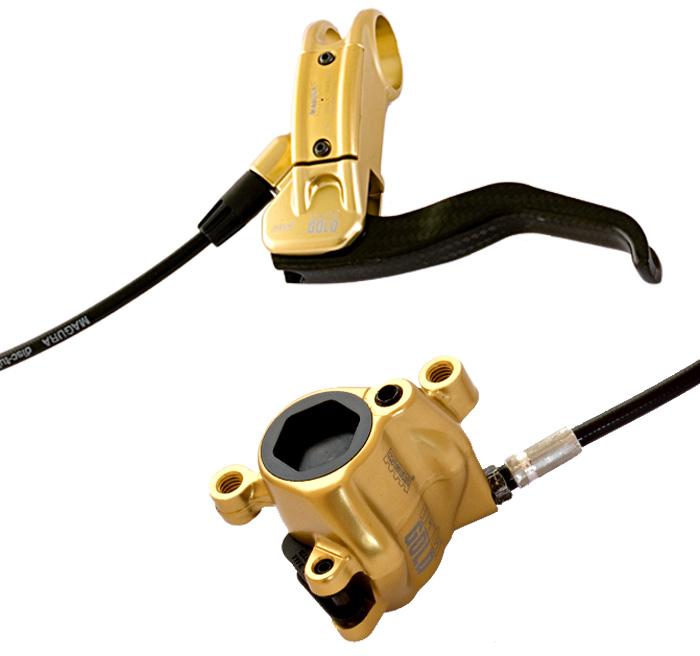

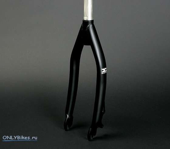

вот вилка типа моей(а может на ней приваренный переходник не +20 а просто ноль?) и тормоз вот магура марта у него калипер +20 идет

блин, какой еще калипер +20мм
они идут 160, 180(185), 203мм
Если у тебя вилка с креплением+0, то тогда калипер тупо 180мм, и меньше ты не поставишь ротор с таким типом крепления
