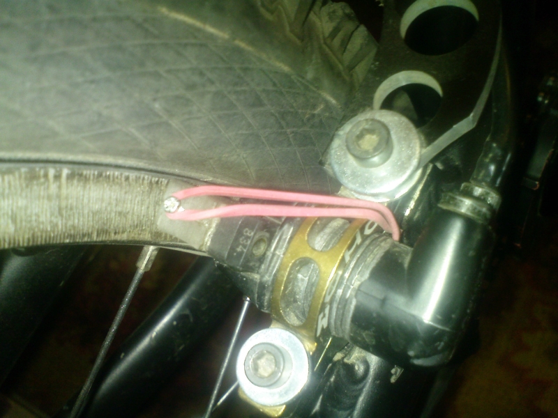

Поставил я на маговские баки значит колодочки с поликом на обод с средним гриндом, покатался месяца два и тут *изда одному баку, снимаю значит, отваливается колодка.. сначало не понял чо.. потом смотрю эта пипка которая в цилиндре торчит и зацепляет колодку осталась в колодке.. ну не долго думая забил на это и поставил как есть так и будет держаться.. через месяцок другой со вторым баком такая же хрень, вопщим замаился я настраивать раз в неделю.. хочу узнать если бакам уже поф и нечего терять, то может приклеить колодки к цилиндрам эпоксидкой? Испытаю) Новые бачки пока не хочу покупать и так норм цепляет и держит никак не хуже чем было раньше)

ну терять нечего) попробуй) Просто у колодочки есть всё же небольшой люфт, и при первом торможении думаю клей сорвёт) Но не факт) попробуй)
вообще есть вариант круче) Вкручиваешь по бокам два саморезика маленьких в колодку, через бачок натягиваешь резиночку и воуля) Никуда она нахрен не денется больше))

Ща я найду фотку и поведаю одну хорошую мысль
хм к сожаленью та фотка в компе,а я сечас на ноуте ) ..завтро покажу)
Приклееш на эпоксидку то оторвет всеравно+ крошки от неё пазалазиют в баки.
а если не колодку а "пипку" (пенек вобщето) приклеить?
...тчняк имено фотку про резиночку и хотел скинуть)
Хотя ты говариш сделал гринд и получается у тебя стал крутой тормоз) тоесть колодка сильнее теперь смещается при прижимании..может она уже промялась и не упирается в те клыки на бачка, а держится за пенек.поэтому они и отломались...и такое может быть)
у BrianBY смешной способ))
ну вот ..но делал не я
Саморезы вкручиваем в "спец для этого углубления" и натягиваем резинку мжду ними.одевам колодку и натягиваем её на бак (резинка вырезана из камеры)
Резинка будет сильно натяута и какраз будет хорошо держатся за бачек и тот выступ в уонце резьбы(на бачке которая) недаст резинке соскользнуть

низачто она тепреь нахрен не держится болтается да и толко. а тормозят от толкновения)) колохыния нахрен цилиндров. фотку с резинками жду. хорошая мысль. а на эпоксидку зря не думайте. Она мне педаль держит второй год)))

Только я не понимаю за что резиночки будут на бочке держаться. можно фото?

с двух сторон колодки, именно те которые торччат по сторонам изза бочка, вкручиваешь 2 саморезика маленьких, берёшь обычную резинку (тоненькие колечки) и цепляешь сначала за одну шляпку самореза, затем тянешь с внешней стороны через бачёк, и цепляешь за другую шляпку... я сегодня тоже так буду делать так что если никто не опередит, то выложу фотки

оо. а я думал с другой стороны колодок. ладно пока жду фотки. пока на эпоксидку только посажу..

Ну вот сделал буквально за пару минут, за качество пардон, фоткал телефоном... Но эта колодка грубо говоря у меня просто висела, и вечно в холостую цепляла обод, сейчас прижата к поршню, и ходит только по повилению пальца
П.С. я например сделал так, может ктото и по другому делает, хз

BrianBY спасиб за фотки.
спасиб всем.. думаю проблема решена)))

Все добавил фотку и обьяснил как смог)

ой чото первый способ с резиной от камеры слишком мощный))))

система нипель готова)))))
взял идею с болтиками в дырки с идеи язика)) и резиночку канцелярскую с идеи BrianBY)))
без эпоксидки))
катнул вроде ничо так)))
