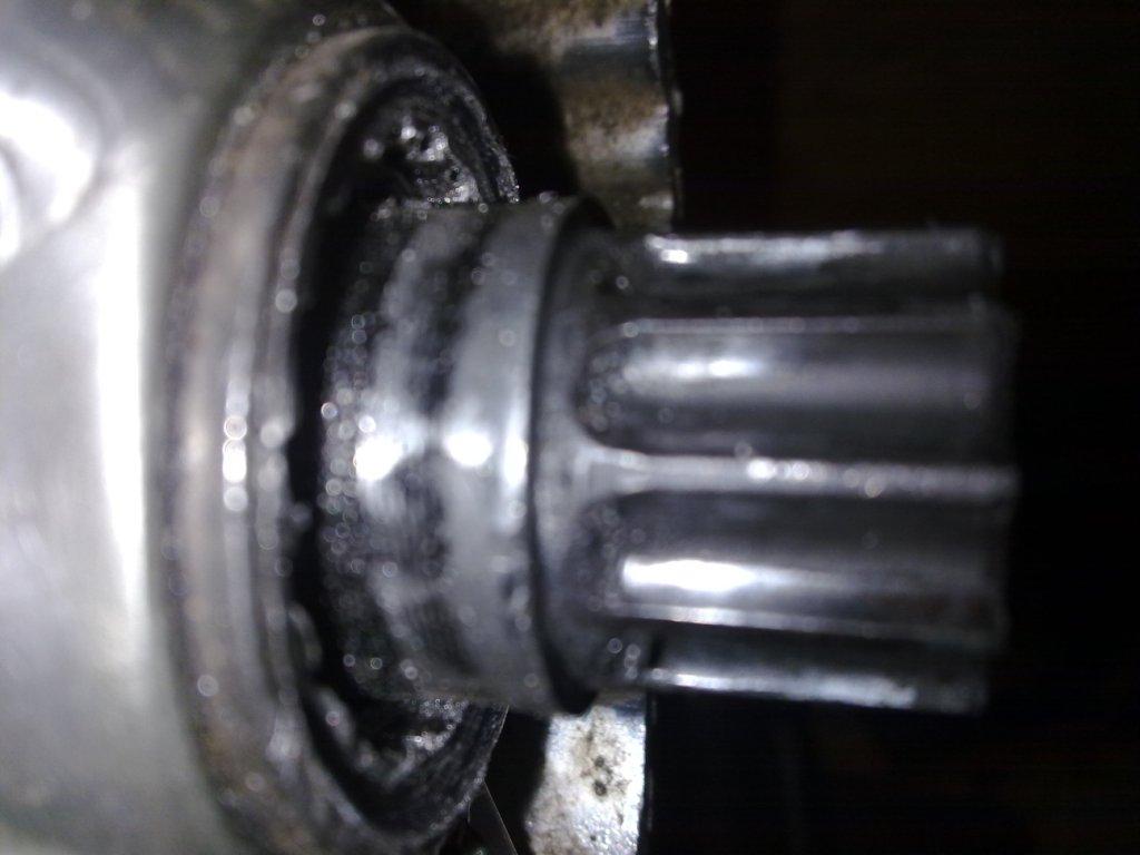

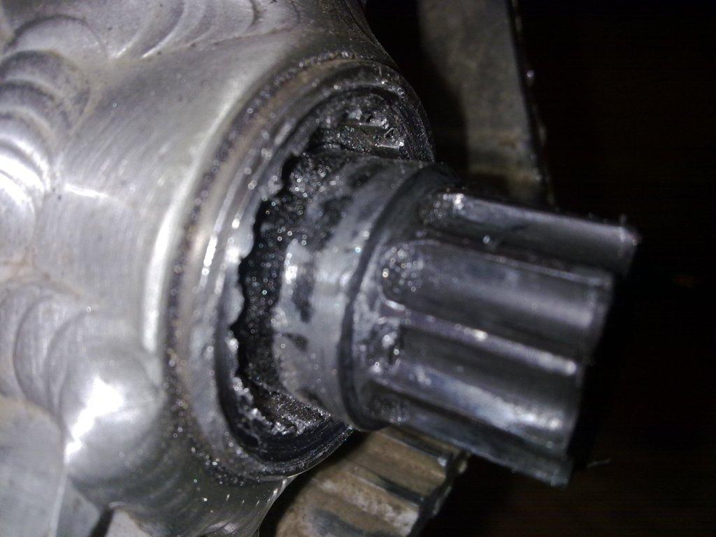

Оказалось,что стенки каретки сминаются, в которые шатуны упираются, поэтому она с каждым разом все больше и больше задевает. Мне подсказали, что можно сделать стальную шайбу, и поставить как вариант. Новую каретку покупать не хочу. Купил бы гигапайп да не совместима с моим фривилом а точить подтачивать фривил не хачу.
Сообственно просьба. Обьясните мне пожалуйста что мне сказать или показать токарю чтоб он сделал я не могу разобраться. или чертеж кому не лень. буду очень благодарен приочень))

вот фото тыкните мне паинтом или схематично нарисуйте куда там эту шайбу.
ID:	36774   Нажмите на изображение для увеличения

Во-первых, это не шайбы, а проставки.
Во-вторых, они нафиг не нужны. Как уже упомянул egblob, они лишь останавливают шатуны и не дают им нормально сесть на шлицы. Потому у тебя они и начали сминаться.
Выход в данной ситуации -- посадить шатуны на поксипол. Всех желающих покритиковать поксипол прошу идти лесом, т.к. сам на него посадил полуубитые шатуны, который просаживались до самого предела и катаю уже почти год. Ничего не откручивается, не просаживается и не разбалтывается. Шатуны снимал без проблем, ничего намертво не приклеивается.
Если хочешь, напишу подробно как посадить на поксипол, правда ничего сложного в этом нет.

Может быть просто сменить каретку с валом по длинее? А то по фотке не сажешь, что он у тебя 128мм...
И тогда об фривил чиркать престанет)
