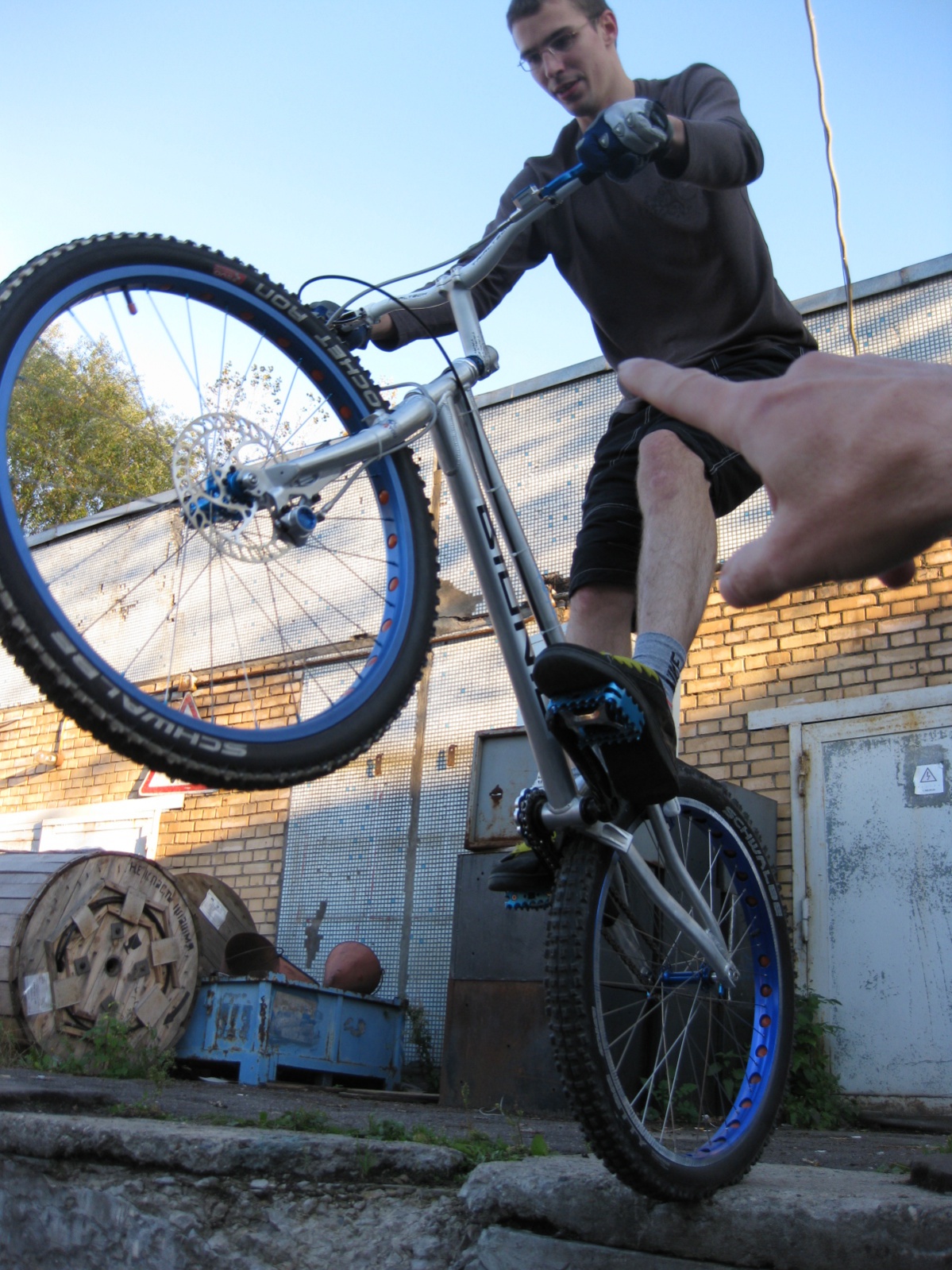

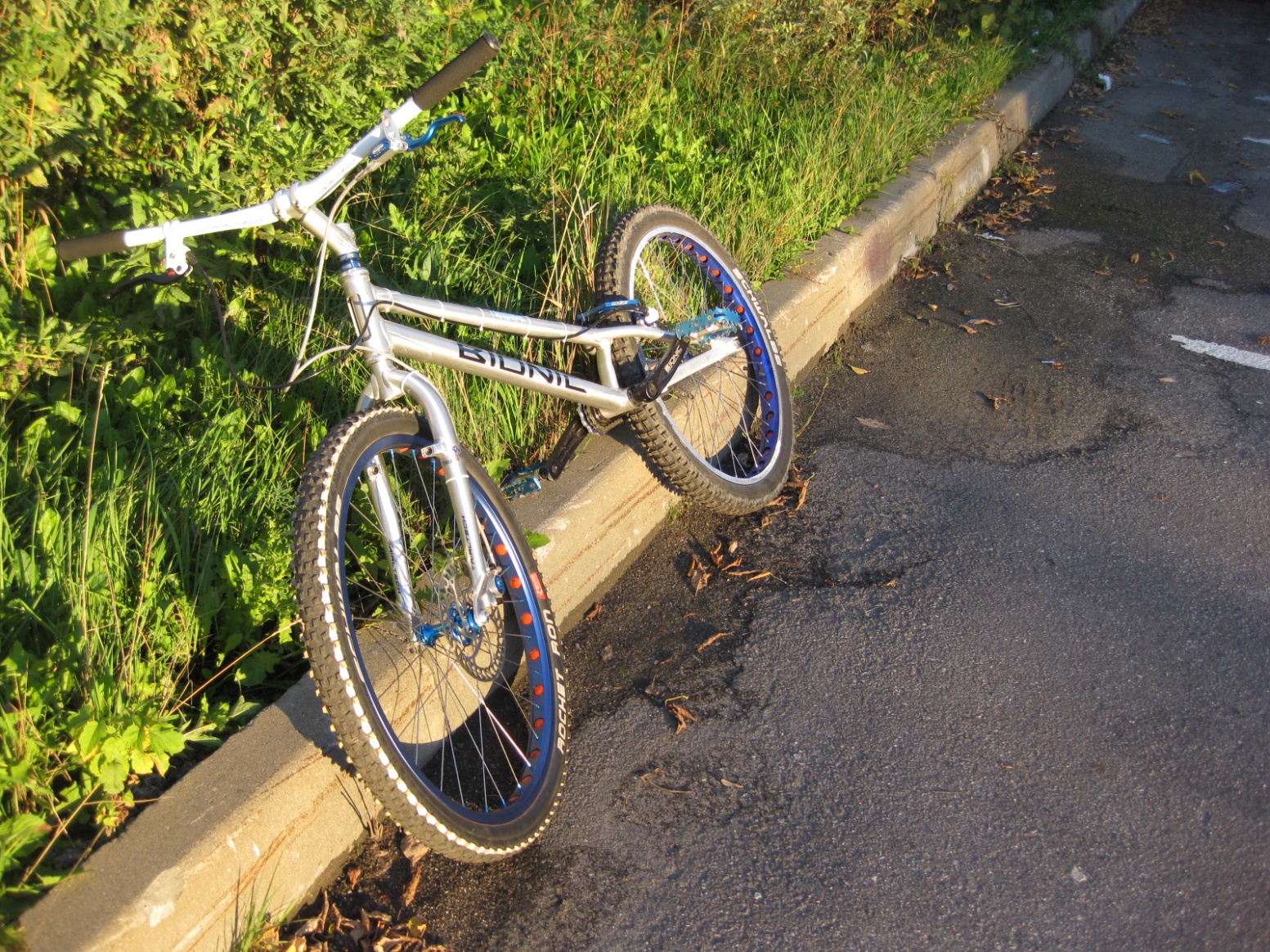

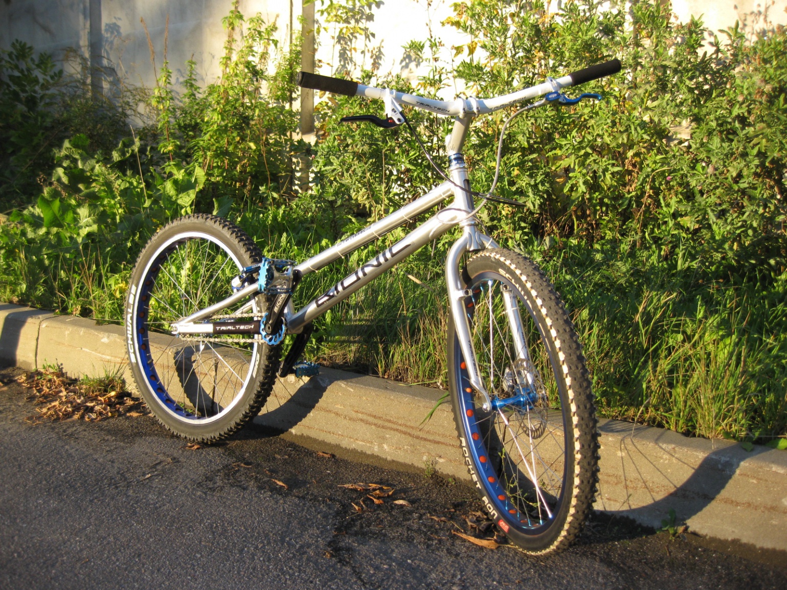

Собственно, что получилось:
Рама - Bionic B5-R 26" 1080/380/+60
Вилка - Bionic-R Vee+Disk 26"
Вынос - Trialtech SL 130*25 Ti Bolts
Руль - Trialtech Riser 740
Грипсы - Trialtech foam
Проставочные кольца - 2xZhi CNC Blue, 1xFSA Black
Рулевая - Bionic Silver
Шатуны - Bionic ISIS 170(втулка из сплава чего-то там с берилием)
Педали - VP Blue
Рокринг - Bionic Blossom 18T
Фривил - Bionic 18T
Цепь - KMC 710
Каретка - Truvative Team DH ISIS 128

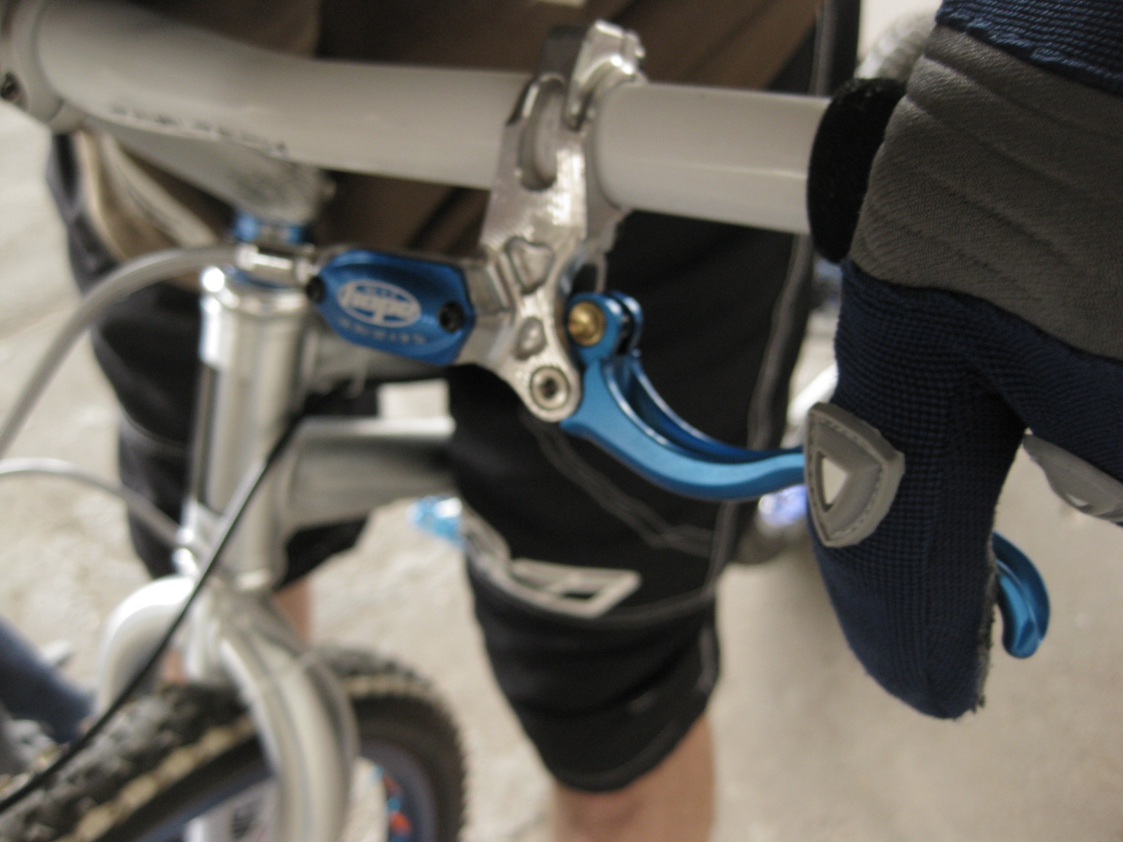

Тормоз передний - Hope Mono Trial: Front, Left Hand, 180mm (#3 Caliper),
Hope Mini Lever Blade 06: Blue
Hope Mini Reservoir Cap 07: Blue LH
Hope Mono Trial Bore Cap: Blue
Тормоз задний - Magura HS33 White 2010 4Fingers RH
Колодки - Try-All Croco Blue
Бустер - Zhi Blue
Крепления - Zhi Blue CNC
Колесо переднее:
Втулка - V!Z Disk 28h Blue
Спицы - Sapim Race 26" (Silver)
Нипеля - V!Z Blue
Обод - Try-All 26" 28h Blue
Флипер - Neon Yellow + Красная изолента
Камера - Maxxis ultra lite
Покрышка - Schwalbe Rocket Ron 26"x2.25 Evo Black+White
Колесо заднее:
Втулка - Zhi-R non disc Blue
Спицы - DT 26" 32h + Nipples
Обод - Zhi 26" Blue
Камера - Continental
Покрышка - Schwalbe Big Betty 26x2.4 Folding Black Gooey Gluey
Звезда - Zhi 15T
Натяжители - Bionic Blue
Болты - Try-All M6 x 25 Titanium: Rainbow
Прочее:
Защита пера - Trialtech
Наклейки - trial4you, Tartybikes.co.uk, freedrug, trialtech
Стяжки - нейлоновые
Может быть еще чего и забыл, да ну и бог с ним.
Вес не вешал, нет весов, а искать лень.
Да и задачи собрать "лайток" не было.
Была задача собрать надежного коня, чтоб жарить

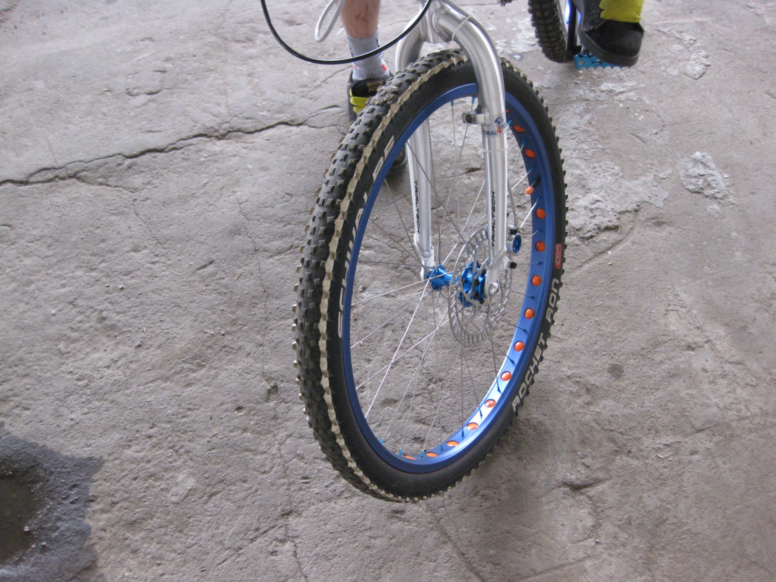

только ротор рекомендую перевернуть таким образом, чтобы лапки вперед стояли, против ротации.

Сообщение от Арчи Посмотреть сообщение
красивый.
Так вроде дуга и загнута в сторону кручения ) Попробую так и так. Спасибо.

Пришлось брать цветные запчасти для хопа и ручку 6-ого года, она на 1.5 пальца длиньше.

Сообщение от ~-=Dim[TT]id[FR]rol=-~ Посмотреть сообщение
вот так надо:
http://www.crazybike.ru/hwdphotos/up...tiopyz55uw.jpg

а ротор, да, стоит не правильно

2Арчи & 2ostin да, чего-то переглючил я, сегодня переставлю. Мой первый дисковый тормоз и первая мага.
