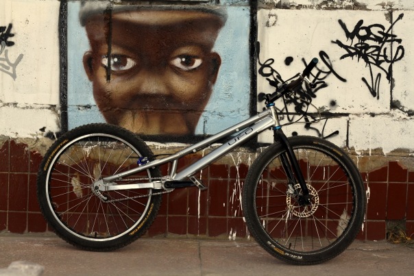

был такой http://biketrials.ru/live/showthread.php?t=31818
сейчас такой
рама: Ant UFO (было 1085,375,+40,71, пререточил дропы, стало 1090,380,+40,71)
вилка: Zoo !
руль: Rockbar
вынос: Viz !
рулевая: Neco
грипсы: BBB foam
натяжитель: самопал из бемерского тормоза )
цепь: KMC ZX 610
шатуны: Zoo !
педали: Wellgo Mg-1
каретка: Toxin
рокринг: доработанный Gu
фикс.звезда: Echo TR
фривил:W.I. Eno Trials
пер. торм. ручка:Hope MONO Trials
передний тормоз:Hope MONO Trials 180
зад. торм. ручка: Czar\Magura 4 пальца
задний тормоз: Magura
зад. крепы: Echo
Переднее колесо:
обод: DX-32(убрана вторая стенка над спицами, боковая часть рассверлена)
спицы: DT champ\comp
втулка: Xenium
покрышка: Continentel Race King 2.2
камера: Kenda 1.9-2.1
Заднее колесо:
обод: Trialtech
спицы: DT camp
втулка: Echo TR
покрышка: Continental Trial Qween 2.2
камера:Kenda 1.9-2.1
Весит 10 кг
Спасибо ВСЕМ тем, кто помогал в сборке, и Владу(Scrat) за фото
ну и немного фот

Эхъ, все велы обнавляют.. один я на танке)
Ну клевый вел. На контрол похож, но дропы ваще брутальны - челябинские)

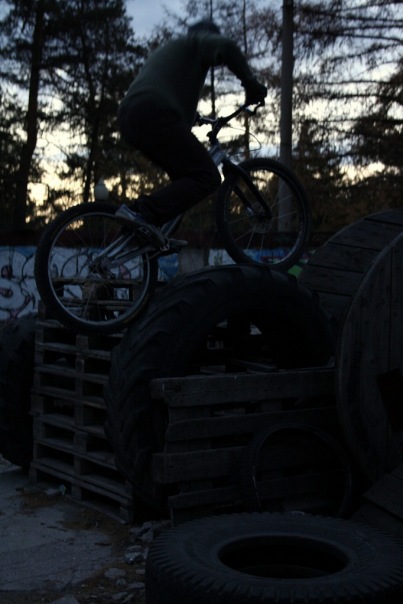

блин, площадка крутая

Эээ, а чей-то за рама? 5 лет катаю - первый раз такую вижу)

sickness вне форума
классная рама)мне нравится)

классный ляс, собранный с умом! ) давай-давай Семен!

норм байк! тяжеловат тока

Блиииин , от граффити тащусь, сфоткай плиз если можешь,
зы: байк крутой

Всем спасибо )
2 Серега я и так катаю, только редко )
2 kapas если собирать лекий, будет дороже и и сломается подо мной быстро, даже мясная вилка прожила всего 6 мес.(чистого катания), это при том, что морды я не делаю )
