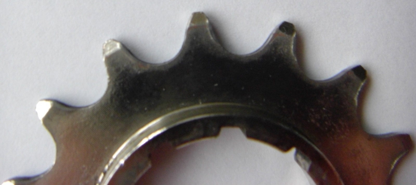

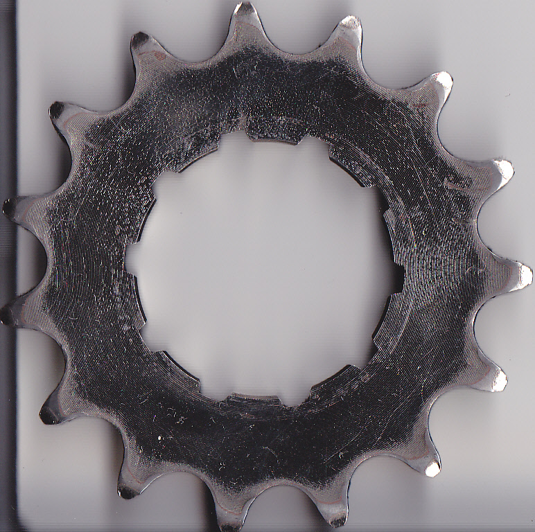

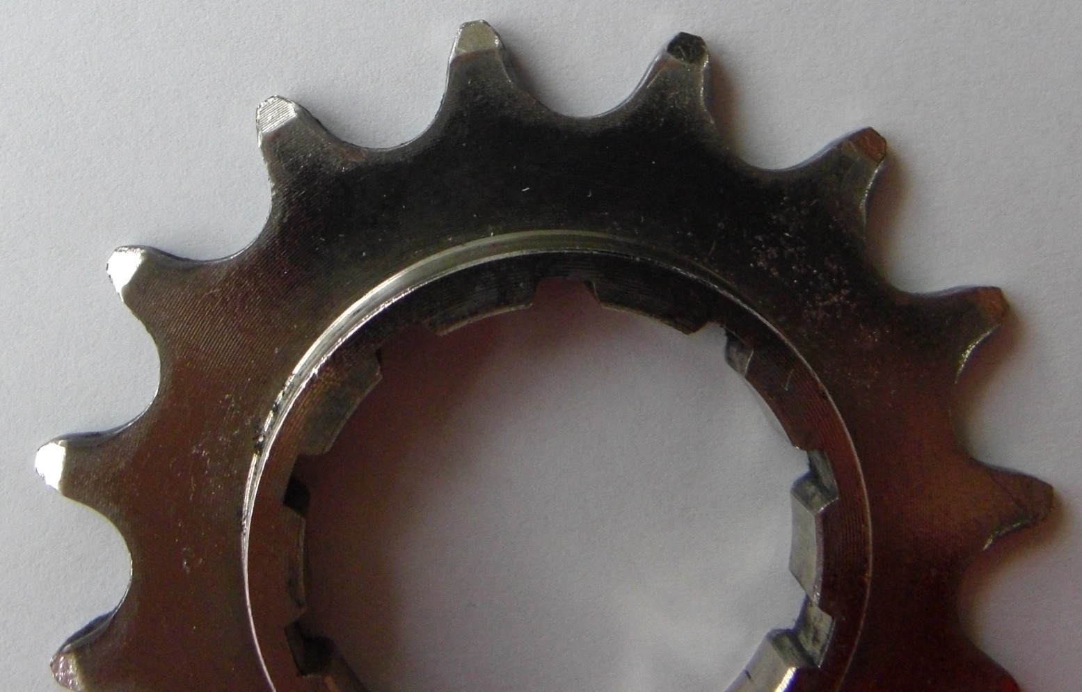

Катался с халф-линком всё было нормально, порвал его - поставил себе триалтек. Натяжитель по типу Пуха, цепь была натянута более чем достаточно.
Делаю крутку, просто быстро еду - проскальзывает. Когда стою на жопе и делаю тот же педал и всё остальное - всё нормально.
Вот может в звезде дело, хотя чисто внешне мне кажется что она еще ок. Что скажете?

у меня такое было,когда слишком тянутая цепь разбила фри+заднюю звезду,поставил новую цепь,стало скакать.
Еще вариант -таки плохое натяжение.

У меня проскальзывала цепь по звезде с натягом ЭХО на ось... (натяжение было отдичным) так и не смог понять в чём проблема, заменил на натяг с 2умя роликами.

А она у тебя прям проскакивает или скачет?
Чесн говоря незнаю раздницы. крутишь, крутишь и бац, нога проваливается. Как мне кажется(а я почти уверен) проскальзывает/скачет на звезде а не на фривиле.

звезда разбита.
ты давишь на педали и цепь поднимается на звезде, а потом падает - от этого и кажется, что скачет.

у меня такое было, имеено при крутке, когда цепь была плохо натянута, натянул посильнее все пропало сразу!

Проверь каждое звено цепи! Возможно что когда ты цепь менял сильно заклепал! Такое бывает когда звено перетянуто! Т.е. плохо сгибается! И когда ты едешь оно маленько может изогнуться и так как очень жесткое в обратное положение не придти и при сильной нагрузке при попадинии на звезду проскочить!

цепь халфлинк была покороче твоей новой наверно.Натяг цепь сильно оттягивает цепь от звезды вот и скачет.Укорачивай сильнее или ставь 2х роликовый натяг (а ещо чейнлайн посмотри впорядке ли)
ну ещо новая звезда на 16 точно спасет

Звезда повреждена растянутой цепью, выступы (см. рисунок) нужно сровнять напильником с боковых сторон, иначе новая цепь может упереться в них и проскользнуть. А из своего горького опыта триала на Старк STR - Новая цепь ==> Новая звезда. Иначе можно и новую растянуть, т.к. нагрузка будет ложиться неравномерно, не на все зубья...

у меня такое было когда на широкую звезду не садилась цепь, поменял 810 на 710 и обана)
0_0 Офигеть
Шаг необходимо соблюдать, тогда все будет правильно работать)(

цепь то вообще хорошо звезду обхватывает? такие проскоки бывают, если цепь укорочена по максимуму но все-равно длинная, т.е. для идеальной подгонки не хватает ползвена (у тебя как раз халфлинк стоял, потому все и работало). В твоем случае 2-х роликовый натяг нужен, либо 16 звезда

Сообщение от L_u_c_k_y Посмотреть сообщение
Да ну какой же это износ? Это просто цементировку содрало, с такой выработкой ей еще жить и жить.
Посмотри внимательно, сколько зубьев задней звезды находятся в постоянном зацеплении. Если хотя бы 7, то должно держаться.

Сообщение от andzhi4 Посмотреть сообщение
Тем не менее в этих местах звезда шире чем необходимо, подровнять с боков лишним не будет

1)кривой чейнлайн
2)звезда износилась(напильником правится)
3)натяг плохо работает

Меняй звезду, она умерла, и пожалей новую цепь..напильником можно подточить, но пациент скорее мертв, чем жив...так что покупай новую звезду, ее время пришло.
