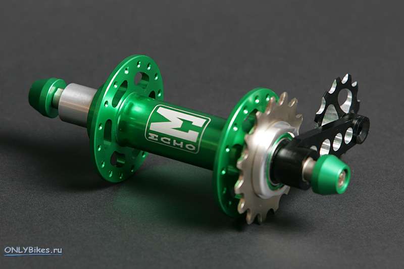

Ребят,такой вопрос. нужно знать длинну спиц для нового обода Доб(Задний) и старой втулки Эхо,та,что с высоким фланцем)Заранее спс
для такой

калькулятор выдает 264! значит в реале гдето 262!

http://www.onlybikes.ru/catalog_show.php?id=608 этот обод?
Втулка:
- Flange Diameters: 56mm
- Centre to Flanges: 34mm
Обод:
ERD 542мм
смещение ~2мм
Спицы:
264мм
Инфа с тарти и онли, посчитано на калькуляторе крэйзи

калькулятор на крейзи поп*здывает малость.
тебе подойдут либо 260, либо 262

http://www.wheelpro.co.uk/spokecalc/
выдаёт ~262mm для 3х спицовки
странно что он выдаёт немного разные длины для симметричной втулки

Сообщение от neverever Посмотреть сообщение
я считаю этим. по опыту нескольких разных колёс - к его результату лучше прибавить полтора-два миллиметра в большую сторону. т.е. 264
а это как раз сходится с расчётом по инфе с тарти и онли, посчитаным на калькуляторе крэйзи. впрочем есть ниппели обычные, а есть длинные, тут конечно надо учитывать.

Сообщение от Серж STem Посмотреть сообщение
Мне кулькурятор крейзи тоже наврал на лишние 2 мм.

тоже обычно беру спицы на 2мм меньше, чем говорит калькулятор, но последние 2 раза пожалел об этом)

я написал, что нужно на 2 мм больше чем показывает этот расчёт http://www.wheelpro.co.uk/spokecalc/
правда я диаметр обода измеряю рулеткой, это не правильный способ. так что это может быть ошибка моих измерений, а не расчёта.
