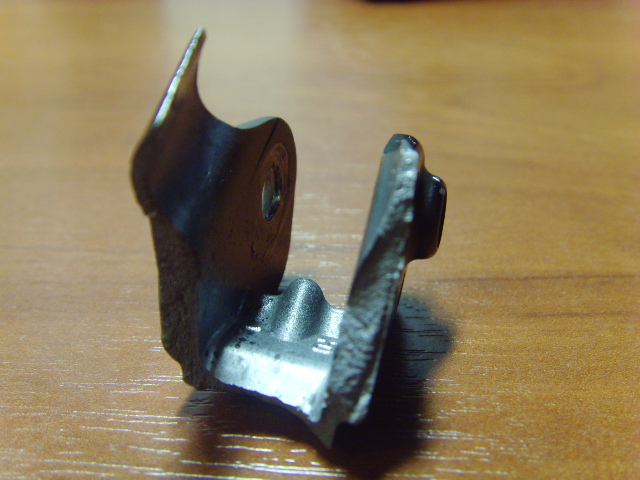

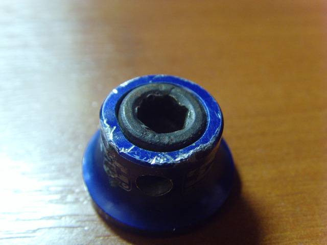

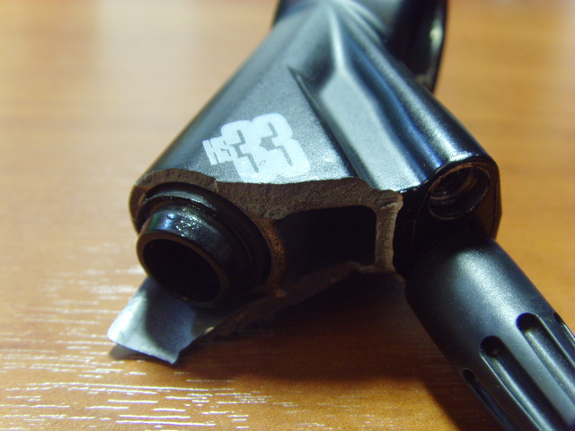

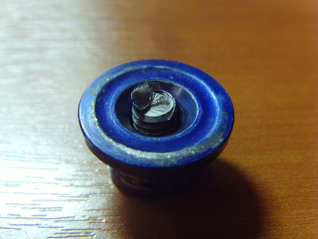

На прошедших соревнованиях в Мастере,на первом же секторе лопнул болт в задней втулке.
Затем последовала цепочка из "эффекта порваной цепи" , поломки ручки об препятствия и наконец втыкания этой ручки в ногу...
К счастью все обошлось легкими травмали и я сумел продолжить соревнования на другом байке.
Огромное спасибо Хозяину велосипеда с меня колодки к ВВ7 :*
P/S болт лопнул из-за плохо продуманного крепления заднего колеса (ось не упералась в раму и все давление приходилось на болт через переходник) Больше так не буду
