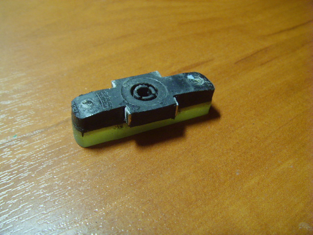

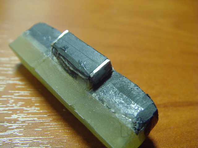

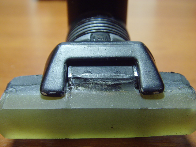

Взялся сделать себе новые колодки.
Склеил,обточил,примерил и понял что 1 корпус настолько старый и убитый,что люфтит в бочке.
Все бы ничего... Но на личном опыте когда-то убедился,что если корпус колодки не уперается в то место куда ему предназначенно уператься,это грозит поломкой "носика" у поршня.
Занеименеем других корпусов от колодок и нежеланеем платить деньги за кусочек пластика,было принято решение выходить из положения самостоятельно.
Инструменты: натфиль,электроточило.
Материал: кусочки металла(желательно податливого в обработке),клей.
Что получаем: пропал люфт колодки,что облегчает настройку тормоза, и есть гарантия,что "носик"
поршня не сломается от излишнего давления.
P.S завтра опробуем

Забыл сказать,что данный метод эффективен только при убитый корпусах колодок,новые,на мой взгляд,дороботки не требуют.

Конечно время покажет! но!
могу выявить 2 недостатка!
1. Метал к пластику явно не очень прочно приклеиться!( делал так же, но брал вместо металла пластик, до сих пор ходят)
2. Если приклеен метал жестче чем клыки бочков( на основе железа например) 100% клыки страдать будут!
А колодки на основе аллюминия не будут убивать клыки так как они одинаковы по жесткости!

Сообщение от pandomonium Посмотреть сообщение
алю сплавы разные по жёсткости бывают, бачки могут быть мягче, чем тот алю который будешь приклеевать к калодкам
ну или на оборот)))
